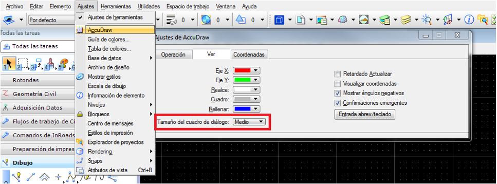

¿Se puede cambiar el tamaño de la ventana de AccuDraw?
Pasos a seguir
Se puede cambiar el tamaño de la ventana de AccuDraw a pequeña, mediana y grande.
Para cambiarlo deberemos ir a Ajustes > AccuDraw > Ver
