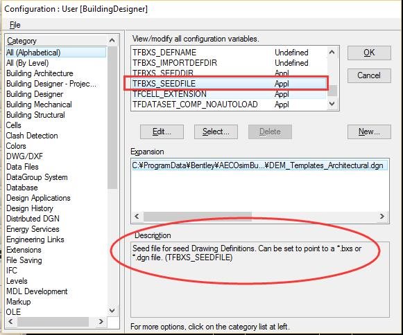

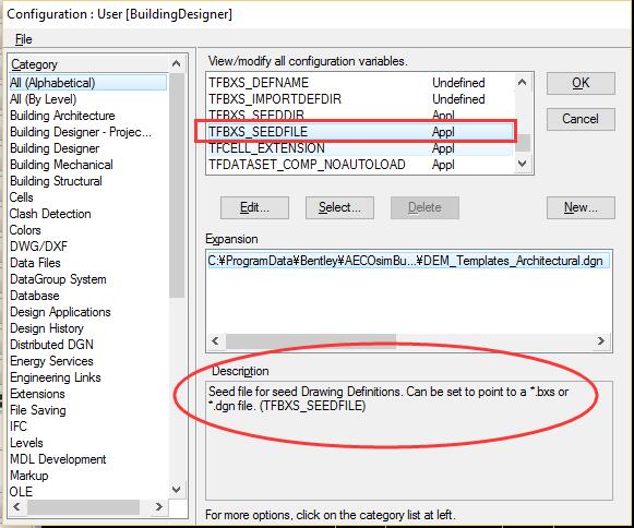

使用哪个dgn文件里的DEM切图定义来作为切图模板是通过TFBXS_SEEDFILE 参数变量来控制的。事先配置好该参数变量来控制DEM切图模板种子文件的使用。
