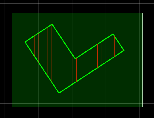

新しいDGNにコピーしたい要素の周りに枠を配置します。

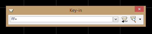

キー入力ダイアログを開きます。 “Fence File” または “FF=”と入れます。
Enter キーを押します。

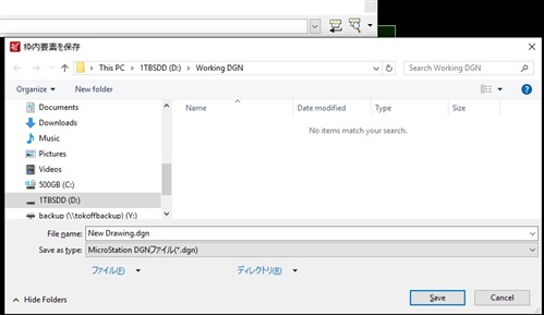

以下の様に、Windows Exploreダイアログが開きます。新しいDGNを作成する場所を選択し、ファイル名を入れます。
