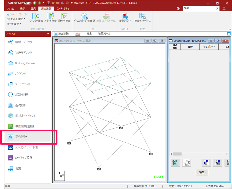

3.RAM Connection:接合設計のワークフローを使用するための追加ライセンスです。解析モデリングワークフローで構造解析が完了した後、本ワークフローで鉄骨継ぎを設計できます。

1.上記の追加ライセンスは、STAAD.Proライセンス設定ダイアログより起動できます。
