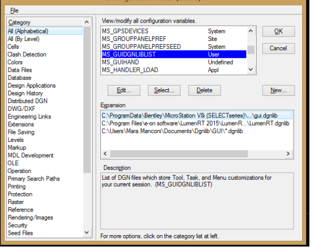

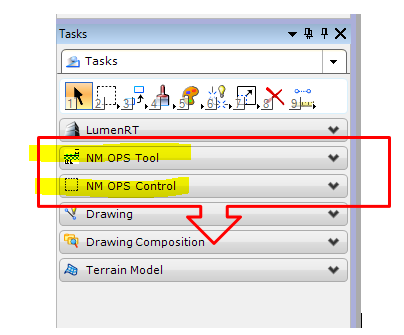

Problema
He creado algunos *.dgnlib personalizados y están correctamente en la barra de tareas de la izquierda. Pero por desgracia son colocados en la parte superior de la disposición típica encima de las tareas por defecto: ¿Cómo puedo moverlos a la parte inferior de la barra de tareas?
Pasos para resolver
- Identifica el directorio donde se encuentra tu *.dgnlib personalizada (por ejemplo: C:\Users\Name.Surname\Documents\Dgnlib\GUI\).
Alternativamente puedes crear una carpeta en la cual guardar tu dgnlib, diferente de la carpeta por defecto
2. Identifica la variable de configuracion por defecto/tipica GUI (en Microstation SS3 es: (_USTN_SYSTEMROOT)GUI y asegurese de que MS_GUIDGNLIBLIST es el directorio que se encuentra encima. Además copia el nombre de la dgnlib de este modo:
$(_USTN_SYSTEMROOT)GUI\gui.dgnlib
3.Asegurese de que en su ordenador no hay copias de su dgnlib en la carpeta por defecto (en Microstation SS3 es: C:\ProgramData\Bentley\MicroStation V8i (SELECTseries)\WorkSpace\System\GUI
4. Pon en ultimo lugar de MS_GUIDGNLIBLIST la carpeta en la cual se encuentran tus personalizaciones dgnlib (de este modo se leeran primero las tareas por defecto y por ultimo las tareas personalizadas)
5. Guardas los cambios de tu archivo de configuracion y cierra Microstation.
