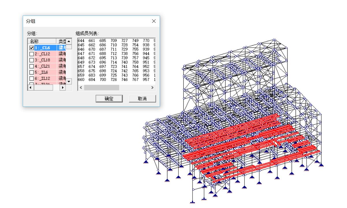

用户在SSDD中想要将设计材料指定给同一种截面的所有构件,但是在SSDD中找不到这种直接的选择工具。
我们可以通过组选择工具来曲线救国。
首先我们可以在STAAD中定义一个组,然后通过STAAD中的按照截面选择构件工具将所有某一种构件添加到这个组里。
然后在SSDD中选择菜单中有一个按分组选择,打开该工具,可以找到我们实现定义好的组,勾选改组名高亮选中。
这样就能将这些构件同时被赋予一中设计材料。
