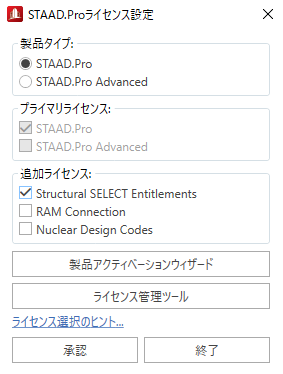

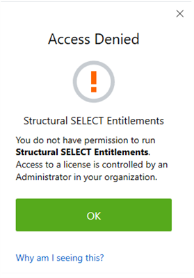

「STAAD.Proライセンス設定」ダイアログに「Structural SELECT Entitlements」にチェックを入れ、「承認」ボタンをクリックすると、「Access Denied」とのエラーが発生します。

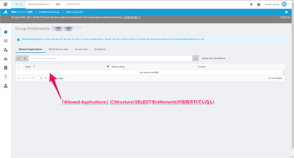

原因:以下のようにSubscription管理サイトのGroup EntitlementsにStructural SELECT Entitlementsが追加されていません。

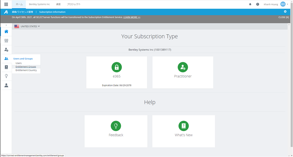

該当Entitlements Groupを選択します。

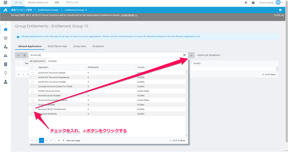

Groupに移動した後、検索バーに「Structural 」を入力すると、「Structural SELECT Entitlements」が結果に出る。チェックを入れ、検索バーの右側にある+ボタンをクリックする。その後、ブラウザを閉じても構いません。
注意:検索結果にStructural SELECT Entitlementsの数量が0になっているが、使用できないとの意味ではありません。SELECTユーザーとE365ユーザーが無償で使用できるので、「0」と記載されます。
