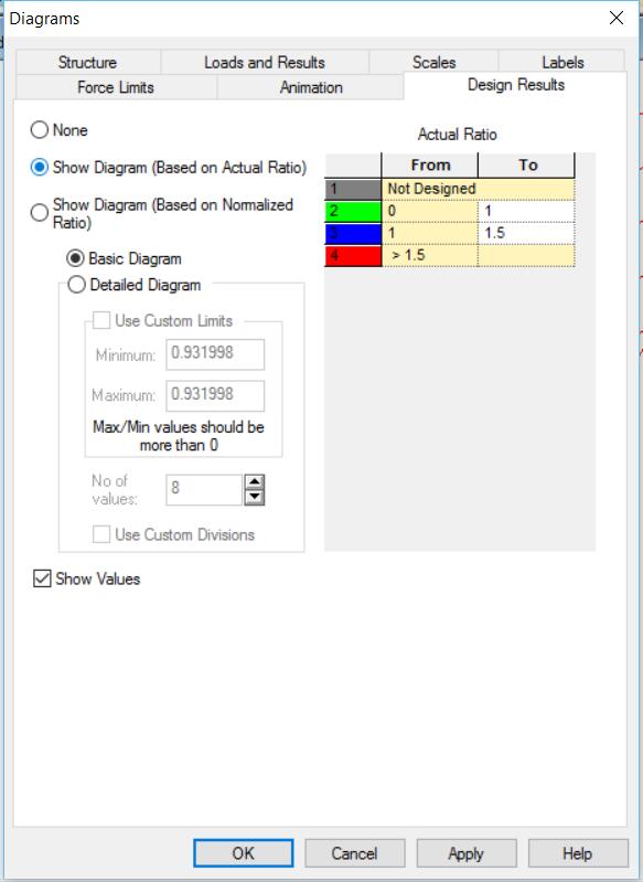

1. 首先在前处理模块对模型进行一次成功的分析设计;
2. 进入后处理模块,在右键下拉菜单中选择Label,打开Diagrams窗口;

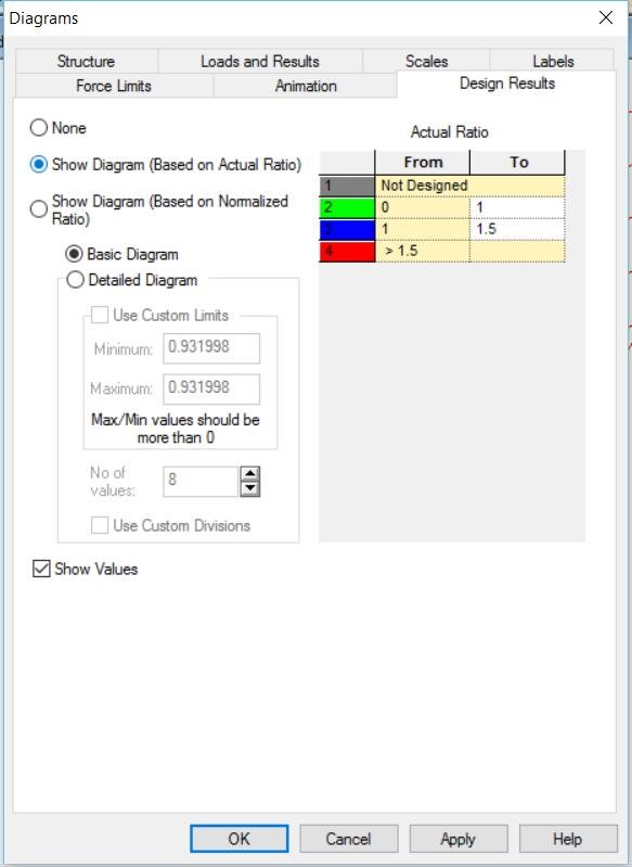

3. 在Design Results中勾选相应的选项,然后点击Apply和OK,返回模型就可以显示构件的设计应力比。
