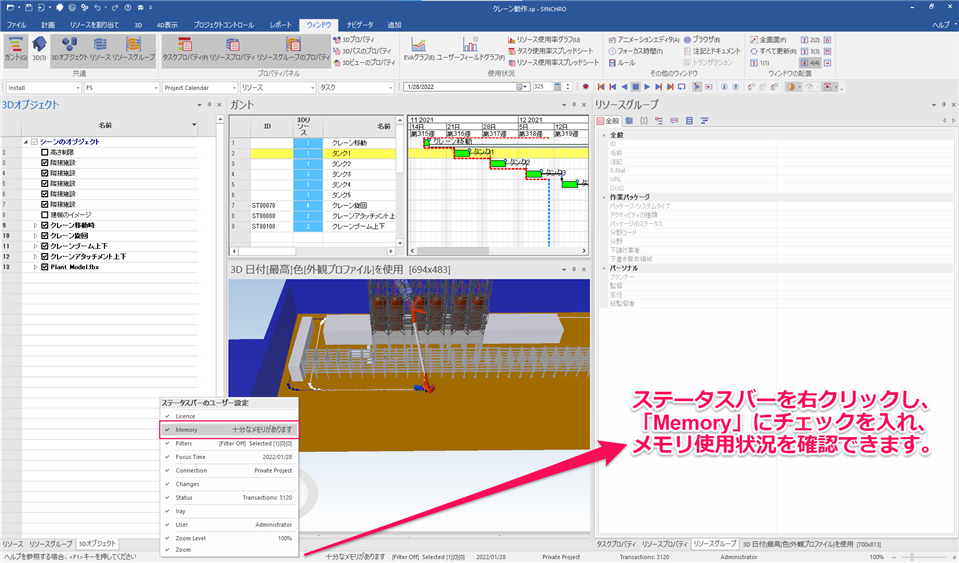

以下の画像のようにメモリの使用状況を確認できます。「十分なメモリがありません」との記載がある場合、ご利用のパソコンのスペックが足りないと考えられます。
メモリ(RAM)を追加する、もしくはより高いスペックのPCに 切り替えることはお勧めですが、以下の方法を使用することで、メモリへの負担を少し軽減できます。

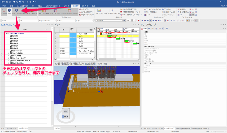

方法1:不要な3Dオブジェクトを非表示し、3Dビューに表示される要素を減らします。
「ウィンドウ」で「3Dオブジェクト」を選択し、3Dオブジェクトのダイアログを開きます。不要なオブジェクトのチェックを外し、3Dビューに表示される要素を減らせます。

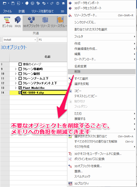

また、不要な3Dオブジェクトを右クリックし、削除できます。

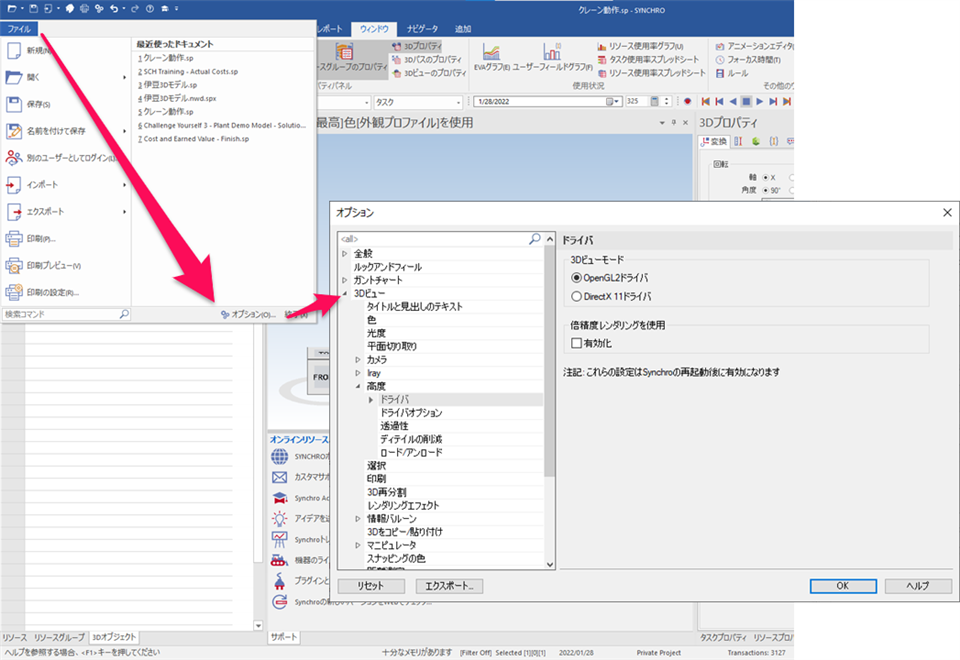

方法2:「ファイルタブ」で「オプション」を開き、「3Dビュー」→「高度」を選択し、以下の設定を変更してください。
ドライバ:DirectX 11ドライバを選択します。
ドライバオプション:アニメーションを使用したり、フォーカスタイムを頻繁的に移動したりする際、アンチエイリアスと静的モデルのチェックを外してください。ただし、静的モデルを使用する場合(フォーカスタイムを移動しない)、静的モデルにチェックを入れてください。
透過性:並べ替えを「高速エミュレーション」にします。アニメーション動画や画像出力の際、デフォルト設定の「深度ピーリング」に戻すことで、動画の品質を向上できます。アニメーション動画や画像出力が不要な場合、常に「高速エミュレーション」にしても構いません。
ディティルの削減:「有効化」にチェックを入れ、フレームレートを減らします。しきい値カリングを上げます。
設定したしきい値より小さいオブジェクトを非表示でき、グラフィックカード(グラフィックカードがない場合、メモリ)への負担を軽減できます。ビューにオブジェクトがなくなるわけではありません。ビュを拡大し、オブジェクトのサイズがしきい値を超えると、オブジェクトが表示されます。
