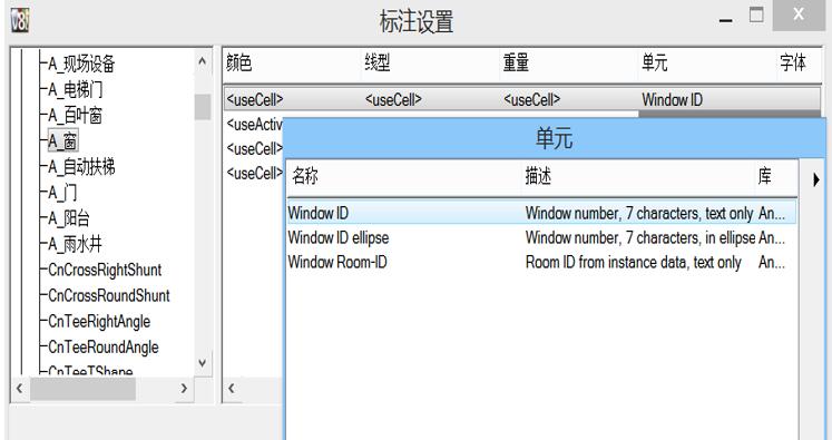

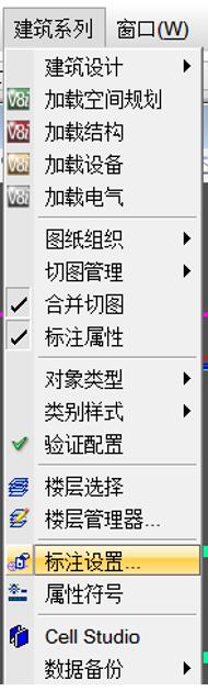

2.默认使用的或者在建筑出图规则中使用的注释单元,都是在主菜单中“建筑系列”的“标注设置“中设定的。
3.在“标注设置”中,可以选用不同的“注释单元”来表示同一类构件。

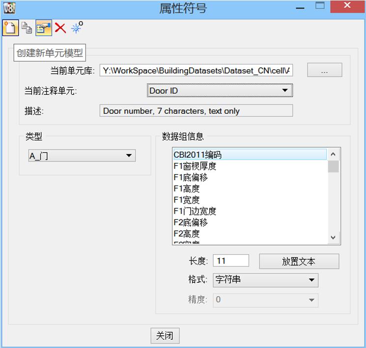

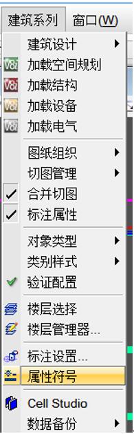

4.“注释单元”设定是在主菜单都中“建筑系列”的“属性符号“中设定的。
5.“属性符号”会自动打开“Annotation_GC.cel”文件,用户可以自己增加一个单元。
添加单元时候一定要注意勾线“可作为单元放置”和“可作为注释单元放置”。

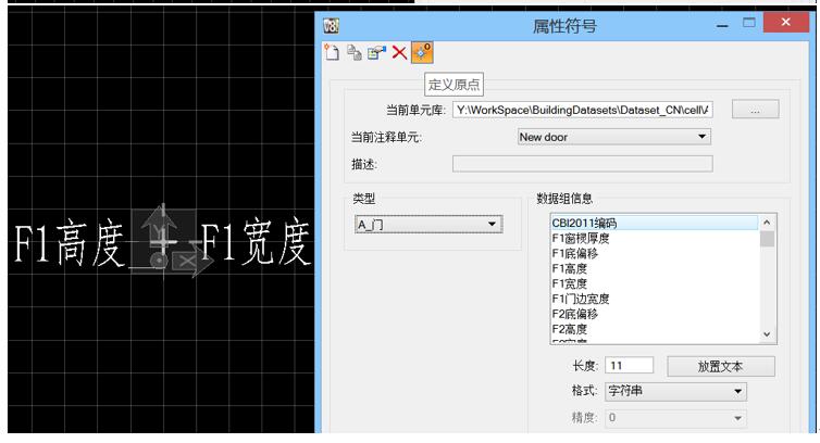

6.在新的“注释单元”中,先选要标注构件的“类型”,然后选用“数据组信息”中的内容,设定好字段长度、格式然后进行放置。注意:A放置时如果最终图纸属性长度超过设定字段长度时,会显示“###”,所以尽量保证字段长度够用;B放置是字段高度及宽度是应用当前文字样式的字高和字宽;C如需放置多个属性信息,则需要考虑文字之间是否会遮挡,放置好以后用“定义原点”来确定新“注释单元”的放置点。
7.创建好的“new door” 类型就可以直接应用于门的注释,或者在建筑出图规则中调用来显示图纸中门的相应属性。
