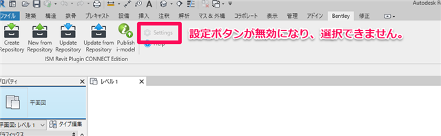

質問:RevitでBentleyのタブを開くと、設定ボタンが無効になり、選択できません。
回答:ご利用のPCに「iTwin Analytical Synchronizer」がインストールされていませんので、RevitでISMに関する設定もできなくなります。「iTwin Analytical Synchronizer」をインストールした上、ご利用ください。本ソフトはSTAAD.Proと梱包されており、デフォルト設定でSTAAD.Proをインストールすると、自動的に入ります。個別でインストールすることも可能ですので、以下のリンクにてダウンロードできます。
