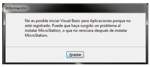

Mensaje de error o advertencia
No es posible Iniciar Visual Basic para aplicaciones porque no está registrado. Puede que haya surgido un problema al instalar MicroStation, o que no reiniciara después de instalar MicroStation.
