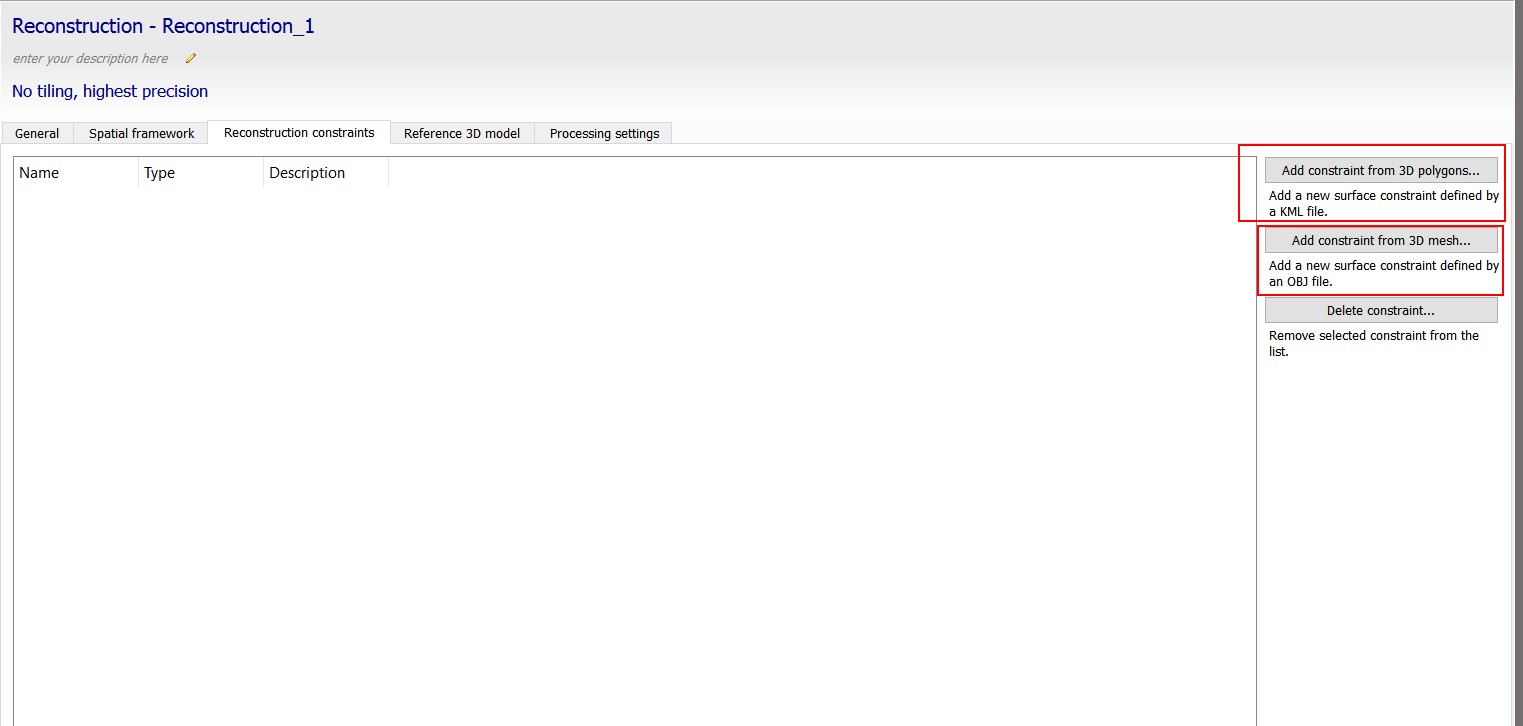

再次提交一次建模,然后如下图所示:选择Reconstruction constraints选项,这里提供两种加限制的方式。

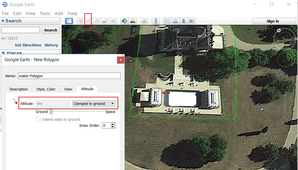

第一种是谷歌地图的KML格式,对ContextCapture中已导入照片的block点击右键,输出为kml格式,则谷歌地图会根据照片中的GPS数据自动匹配到照相的位置,然后如下截图所示,通过在谷歌地图中绘制polygon选定水面区域,注意这里的高度一定要设置对,可以参考第一次建模后测量出的高度。(如果高度不匹配则kml文件无法导入进ContextCapture。)然后保存这个polygon后,会在谷歌地图左侧列表中出现,点击鼠标右键将其保存为KML文件。然后导入到ContextCapture中。再次进行建模即可。
另一种方式是导入obj格式文件,如果模型是有地理坐标系的,那么obj文件也要定义相同的坐标系和中心点,高度也要正确。
如果对OBJ文件的设置不太熟悉,建议使用谷歌地图的KML文件方式。
