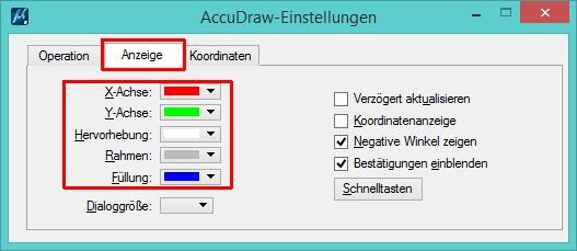

Bei manchen Anwendern haben die waagerechte und senkrechte AccuDraw Linien eine falsche Farbe. Wo können die AccuDraw Farben wieder korrigiert werden?
Problemlösung
In der "Primäre Funktionen" Toolbox > rechte Maustaste auf "AccuDraw" > "Einstellungen" > Registerkarte "Anzeige" > dort die Farben anpassen. Folgende Farben sind dort standardmäßig eingestellt:
X-Achse
Hiermit können Sie über ein Optionsmenü die Farbe für die Anzeige der positiven x-Achse auf dem AccuDraw-Kompass auswählen.
Standard-Farbe: Rot
Y-Achse
Hiermit können Sie über ein Optionsmenü die Farbe für die Anzeige der positiven y-Achse auf dem AccuDraw-Kompass auswählen.
Standard-Farbe: Grün
Hervorhebung
Hiermit können Sie über ein Optionsmenü die Farbe für die Anzeigen der negativen x- und y-Achse auf dem AccuDraw-Kompass auswählen.
Standard-Farbe: Weiß
Rahmen
Hiermit können Sie über ein Optionsmenü die Farbe des AccuDraw-Kompassrahmens auswählen.
Standard-Farbe: Grau
Füllung
Bestimmt die Füllfarbe für das Innere des AccuDraw-Kompasses.
Standard-Farbe: Blau
