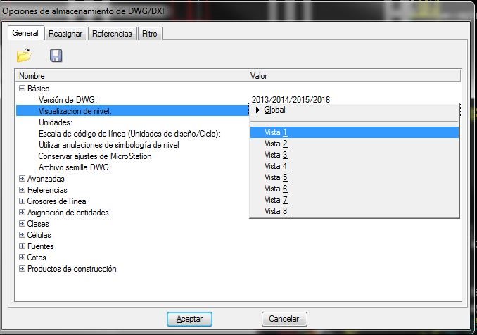

Al guardar como DWG, vemos elementos que están dibujados en niveles apagados y los cuales no se deberían ver.
Puede que hayamos apagado el nivel en la vista, pero en la vista global ese nivel sigue encendido.
En las opciones de Guardar como DWG, hay una opción que es Visualización de Nivel. Aquí tendremos que asegurarnos que seleccionamos la vista en la que estamos trabajando y de este modo retendrá la configuración de la misma.
