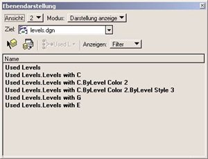

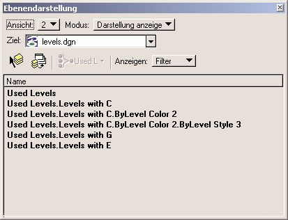

Ebenenfilter können in Verbindung mit der Ebenendarstellung verwendet werden, um die Ebenen mit einem bestimmten Filter zu sortieren. Die Ebenendarstellung wird aus dem Hauptmenü über “Einstellungen > Ebene > Darstellung” geöffnet. Zur Verwendung der Ebenenfilter in der Ebenendarstellung muss die “Anzeigen” Pickliste von “Ebenen” auf “Filter” gesetzt werden. Dadurch ist es möglich, in der Ebenendarstellung nur die Ebenen darzustellen, die den Filterkriterien entsprechen.
Abbildung 1: Aus dem Pulldown-Menü “Einstellungen” kann der Ebenenmanager über die Option “Ebene > Manager” aufgerufen werden.
Abbildung 2: Nach dem Aktivieren des Filtermodus in der Ebenendarstellung besteht Zugriff auf alle Ebenenfilter, um Ebenen entsprechend einem Filter anzuzeigen.

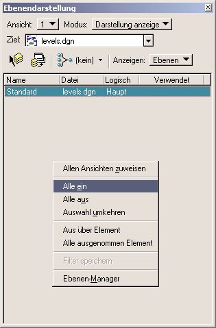

Es können mehrere Filterkriterien kombiniert werden, um Ebenen anhand von mehreren Attributen zu suchen, zum Beispiel danach, ob die Ebene gesperrt ist, in Verwendung ist und ein bestimmtes Farbattribut enthält. Um in der Ebenendarstellung nach der Anwendung eines Filters wieder alle Ebenen anzuzeigen, klicken Sie mit der rechten Maustaste in die Ebenendarstellung und wählen “Alle ein”. Wenn die Filteroption auf “Kein” gesetzt wird, werden alle Ebenen aktiviert und der Ebenenfilter nicht mehr verwendet.
Abbildung 3: Durch Rechtsklick in der Ebenendarstellung und Auswählen von “Alle ein” werden alle Ebenen angezeigt.

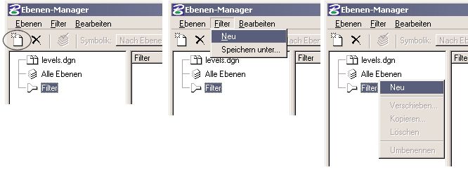

Filter können auf drei Arten erstellt werden. Aktivieren Sie in der Verzeichnisstruktur das Verzeichnis “Filter”. Jetzt können Sie das Symbol “Filter erstellen” verwenden, das sich in der Symbolleiste des Ebenenmanagers befindet; Sie können mit der rechten Maustaste das Verzeichnis “Filter” anklicken und die Option “Neu” auswählen; Sie können in der Menüleiste auf “Filter” klicken und anschließend im Pulldown-Menü “Neu” auswählen. Nachdem ein neuer Filter erstellt wurde, kann ihm ein eindeutiger Name zugewiesen werden.
Abbildung 4: Die oben stehenden Abbildungen zeigen drei verschiedene Möglichkeiten, einen Ebenenfilter zu erstellen. Über das Symbol “Filter erstellen” (links), über das  Pulldown-Menü “Filter” und die Option “Neu” (Mitte), über Rechtsklick auf die Filter und Auswählen von “Neu” (rechts).

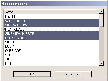

Neben dem Filtern von Ebenen nach bestimmten Kriterien können auch Ebenengruppen erstellt werden, in denen beliebig viele Ebenen zusammengefasst werden können. Wenn Sie beispielsweise aus der Gesamtliste der Ebenen in der DGN bestimmte Ebenen zu einem Filter gruppieren möchten, rufen Sie den Ebenenmanager auf und wählen im Hauptfilterbereich die Spalte “Ebenengruppe” aus. Durch Auswählen dieser Spalte wird ein Dialogfeld geöffnet, in dem eine Liste aller verfügbaren Ebenen angezeigt wird, die für diese Gruppe bzw. diesen Filter ausgewählt werden können. Zur Auswahl mehrerer Ebenen markieren Sie zunächst eine Ebene, halten dann die STRG-Taste gedrückt und markieren weitere Ebenen. Mit STRG-A können Sie alle Ebenen auf einmal auswählen.
Abbildung 5: Beispiel für die Auswahl verschiedener Ebenen im Dialogfeld “Ebenengruppen”.

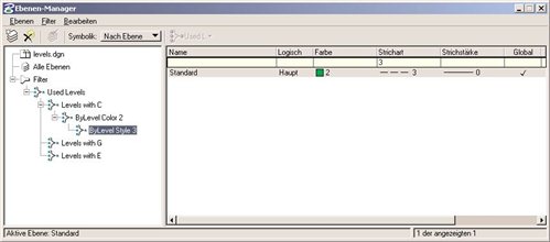

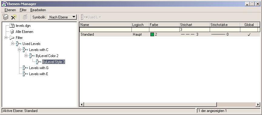

Hierarchische Ebenenstrukturen
Ebenenfilter arbeiten hierarchisch. Deshalb kann durch zusätzliche Filterkriterien die Ebenenauswahl weiter eingegrenzt werden. Mit hierarchischen Ebenenfiltern kann genau die gewünschte Ebene gefunden werden, ohne dass mehrere Ebenen durchsucht werden müssen, um ein bestimmtes Element auf einer Ebene zu finden. Bei hierarchischen Ebenenstrukturen kann jeder Haupt- oder übergeordnete Filter weitere, untergeordnete Filter haben, vergleichbar mit einem Baum, in dem jedes neue Filterkriterium vom übergeordneten Filter abzweigt.
Abbildung 6: Im Ebenenmanager angezeigte, hierarchische Ebenenfilterstruktur.

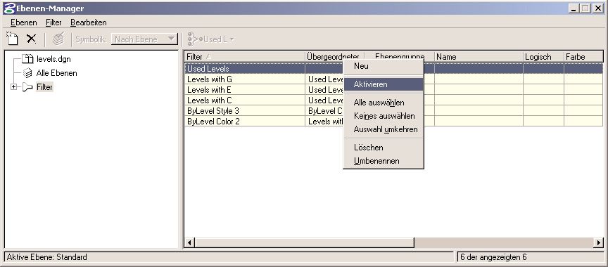

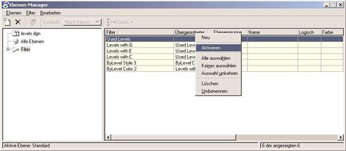

Die Ebenenfilter können im Ebenenmanager unter dem Zweig des Hauptfilters angezeigt werden. Dort werden alle Filter angezeigt, die zur Zeit zum Suchen von Ebenen verfügbar sind. Zum Aktivieren eines Filters und Anzeigen der entsprechenden Ebenen wählen Sie den Filter aus, klicken mit der rechten Maustaste darauf und wählen den Befehl “Aktivieren”. Daraufhin werden die Ebenen für den betreffenden Filter angezeigt.
Abbildung 7: Aktivieren eines Ebenenfilters durch Rechtsklick auf die Hauptfilter im Ebenenmanager.
