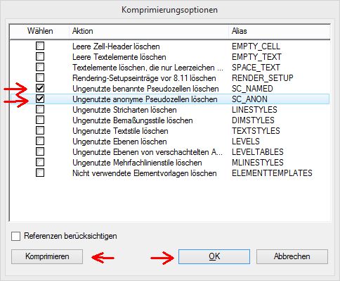

Problembeschreibung
Eine Pseudozellen Definition bleibt in der Datei bestehen auch wenn es vielleicht keine Pseudozellen Instanz(en) der Physikalischen Zelle in der Datei gibt. Um sie in der geöffneten Zeichnungsdatei zu löschen, gibt es folgende zwei Möglichkeiten:
Schritte zur Problembehebung
Option 1: Komprimieren
Menüpunkt: "Datei" > "Komprimieren" > "Optionen" > "Ungenutzte benannte Pseudozellen löschen" und "Ungenutzte anonyme Pseudozellen löschen" aktivieren > "Komprimieren" > "OK"
Option 2: Tastatureingabe
Über Menüpunkt: "Extras" > "Tastatureingabe" > einen der folgenden Befehle gefolgt von der Eingabe-Taste eingeben:
DELETE SCDEFS ALL - Die Definitionen aller ungenutzten Pseudozellen werden aus der geöffneten DGN-Datei gelöscht.
DELETE SCDEFS ANONYMOUS  - Die Definitionen aller ungenutzten anonymen Pseudozellen werden aus der geöffneten DGN-Datei gelöscht.
DELETE SCDEFS NAMED - Die Definitionen aller benannten anonymen Pseudozellen werden aus der geöffneten DGN-Datei gelöscht.
Hinweis: Das Löschen einer Pseudozellen Definition funktioniert nur, wenn diese nicht über eine oder mehrere Pseudozellen Instanz(en) genutzt wird.
