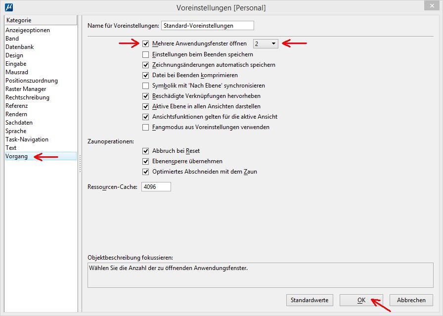

  1. Menüpunkt: "Datei" > "Einstellungen" > "Benutzer" > "Voreinstellungen" > "Vorgang" > "Mehrere Anwendungsfenster öffnen" aktivieren und die gewünschte Anzahl (bis zu 4 möglich) über den Pfeilschalter einstellen

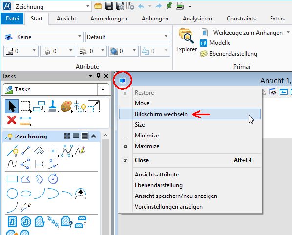

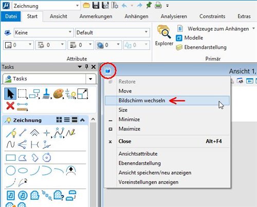

  4. In den gewünschten Ansichten, welche auf den zweiten Bildschirm übertragen werden soll, das ganz oben links befindliche blaue Symbol mit der linken Maustaste anklicken > "Bildschirm wechseln" anklicken
