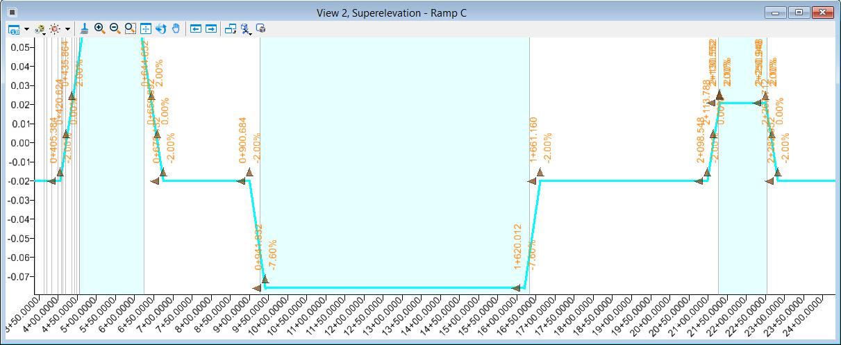

2. 把光标放置在超高区间上,直到菜单出现。
3.
点击菜单中的打开超高模型(Open Superelevation Model)按钮。
4. 点击视图2(View 2)按钮并显示模型。
5. 选择超高过渡线。
6. 缩放超高线的超高过渡线和图形底部到合适大小。
7. 改变超高区域的桩号位置。
n Start Station(起始桩号) = 0+940
n End Station(终止桩号) = 1+620

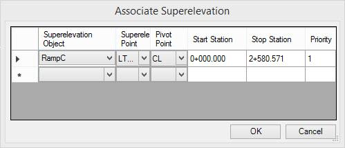

a.
点取廊道(Corridors)功能区选项卡中的指定给廊道(Assign to Corridor)按钮。
b. 选择匝道C(Ramp C)的超高区间。
c. 重新选择超高区间。
d. 选择廊道RampC-1。
e. 确认模板可以自动设置超高与枢轴点(Pivot points)。
f.
点击确定(OK)按钮关联超高与廊道。

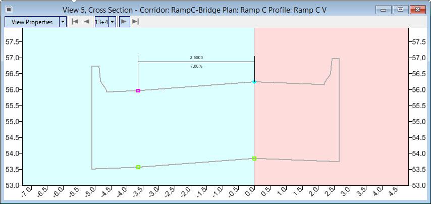

将超高指定给廊道Bridge-RampC。
5. 动态显示廊道Bridge-RampC的横断面。
