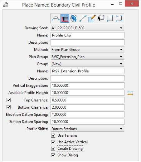

创建纵断面边界(Boundaries)和图纸
1.      打开已经显示有纵断面的视图8 View 8
2.       点取放置命名边界Place Named Boundary)工具按钮
3.       土木纵断面Civil Profile 模式。
n  Drawing Seed(绘图种子) = A1_PP_PROFILE_500
n  上面的 Name名称= Profile_Clip1
这个名称作为第一个命名边界的名称, 后面的命名边界名称都在前一个名称的数字基础上加1
n  Method(方法) = From Plan Group(来自于平面图组)
断面命名边界的界平面图组中的平面命名边界匹配。
n  Plan Group(平面图组) = Rt97_Extension_Plan
n  Group(组)= (New)新建
n  Name名称= Rt97_Extension_ Profile
这个是由命名边界组成的新建组的组名称。
5.      勾选顶部间隙Top Clearance)选项。
6.      勾选底部间隙Bottom Clearance)选项
7.      勾选创建绘图Create Drawing 选项。
8.      勾选显示对话框Show Dialog)选项。
9.      选取视图8View 8)中的纵断面线,然后开始布置命名边界
10.    在视图8View 8)中通过桩号定位布置命名边界,并确认,然后开始创建绘图。

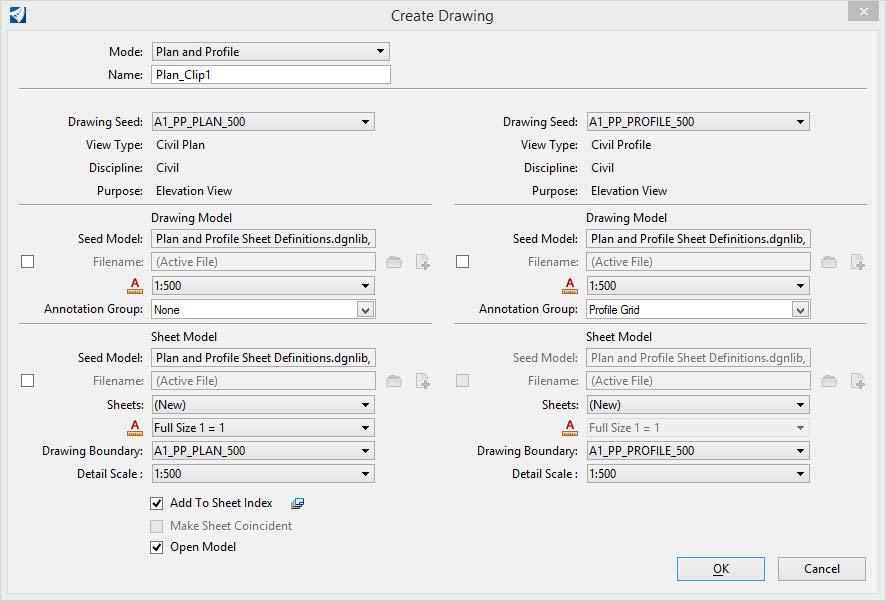

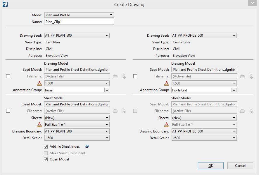

11.   这时创建绘图(Create Drawing对话框弹出。
       与创建横断面图纸类似,这是一个标准的工作流,在创建平立面图纸的时候并不需要改变界面参数。因为这一步之前的创建命名边界的时候,已经选取了绘图种子文件,现在界面中的默认参数从种子文件读取。以后软件发布的时候,界面将会做一些调整。因为这个对话框中的一些设置和配置参数不符合标准的工作流程。
12.   勾选添加到图纸索引Add to Sheet Index)选项
13.    点击确定OK)按钮创建平立面图纸。

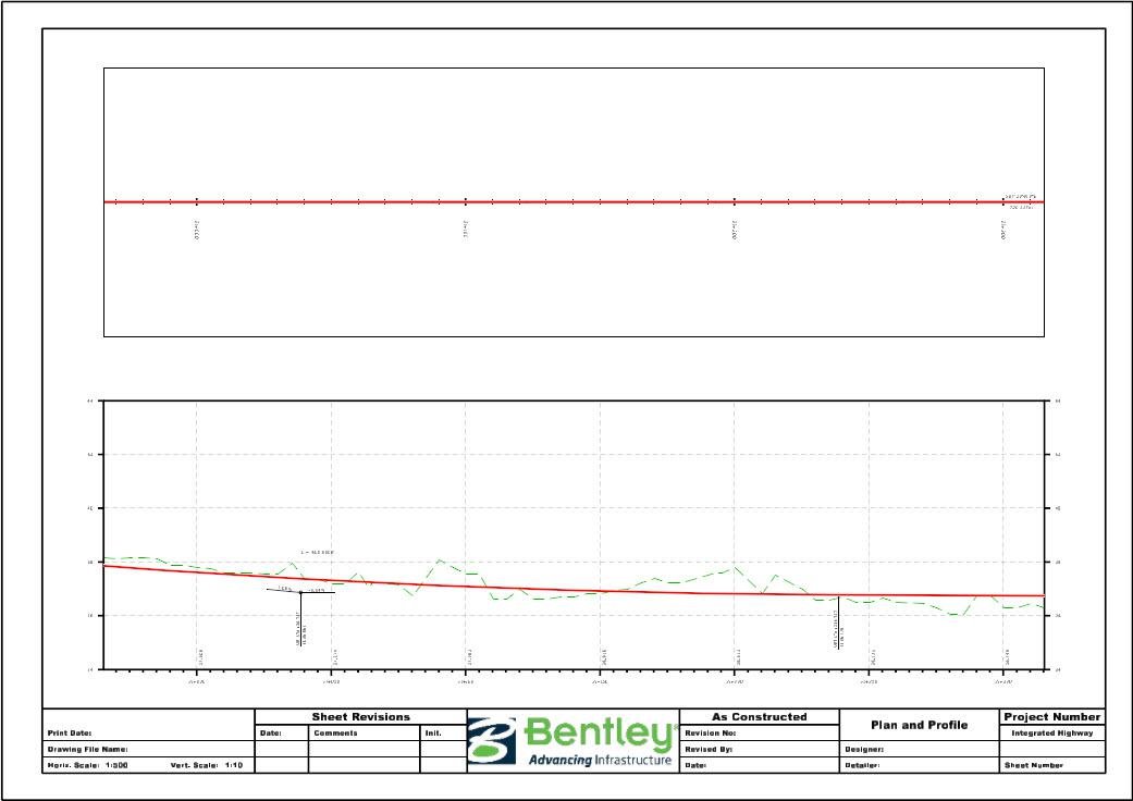

在屏幕右下角的进度条显示图纸创建的进度情况。图纸创建完毕后,会有一张图纸在视图中显示。
注意:平面图的布局是沿路线方向水平放置的。一些其它参照路线的图形,比如廊道, 它们会自动的包含在生成的图纸中。

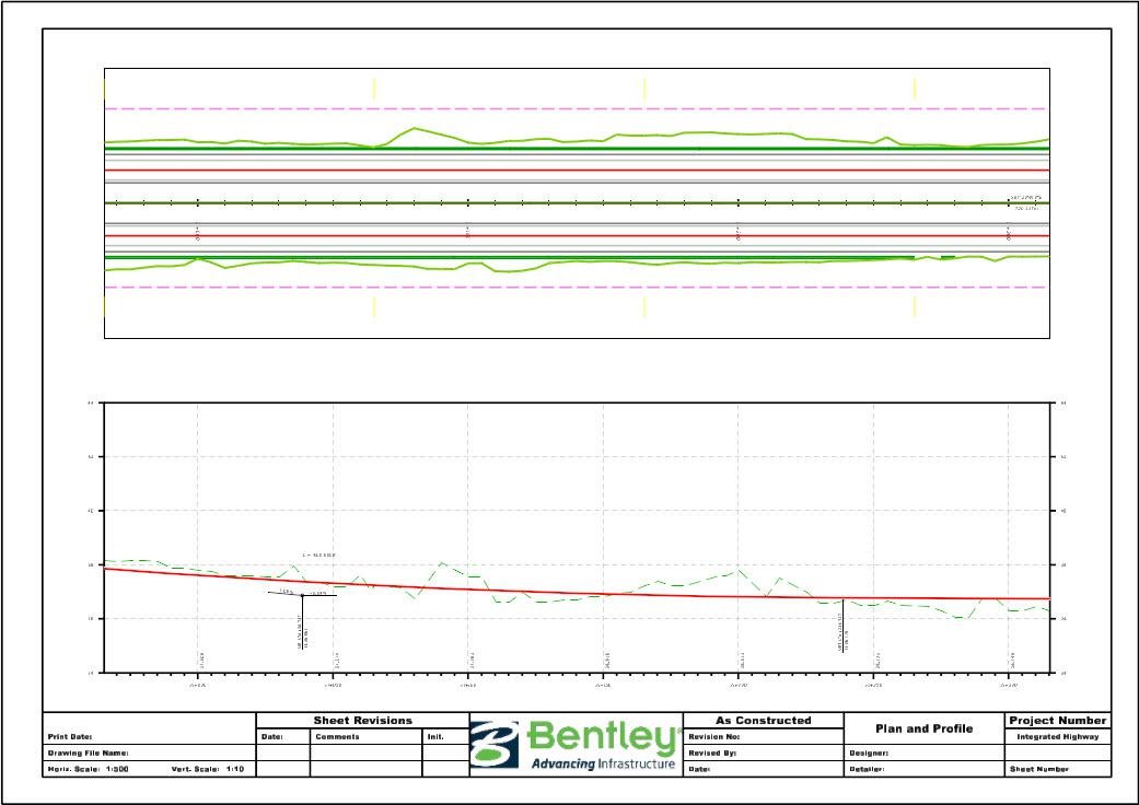

14.   参考廊道和地下管线的设计。
a.  在屏幕左下角的激活视图组列表中选择Multi‐Model Views视图
b.   连接Corridor_Rt97_Extension.dgn文件把它参考到 2D模型
c.   连接Storm Drainage.dgn文件把它考到 2D模型
15.   在屏幕左下角的激活视图组列表中选择Plan_Clip27 [Sheet]

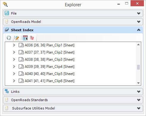

1.      打开主页Home)功能区标签上的资源管理器Explorer)按钮。
2.      点击图纸索引Sheet Index)标签。
3.      展开Integrated Highway Lifecycle目录。
4.      双击A036 [36,36] Plan_Clip1节点打开图纸1.
注意:此时平面部分已经超出图框顶部。
5.       使用参考Reference)工具移动并调整参考模型Plan_Clip1的大小,使其地放置在图纸的合适位置。
