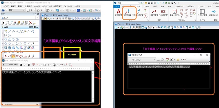

編集したい文字要素をダブルクリックし、文字編集ダイアログを表示した状態で連続動作での文字編集が行えます。
(要素の選択が個別選択になっている必要があります)
