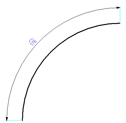

次の図に示すように、寸法を作成するときに、円弧の数字の上に円弧記号が必要になる場合があります。
次の方法で実現することができます。

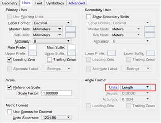

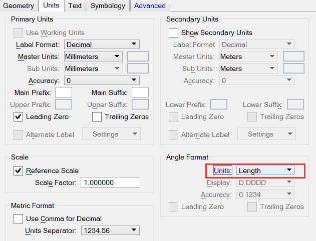

1、DimStyle定義の中に、Units > Angle FormatでUnitsをLengthに設定します。

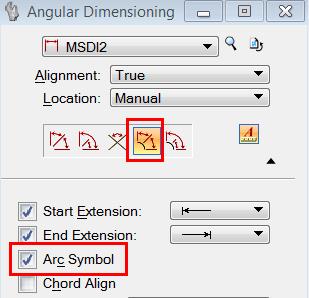

2、Dimension Angularコマンドの中にArc Symbolをチェックオンにします。
