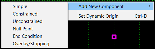

Add (Component) Commands 添加组件命令
用这些命令来生成模板中各种类型的组件。

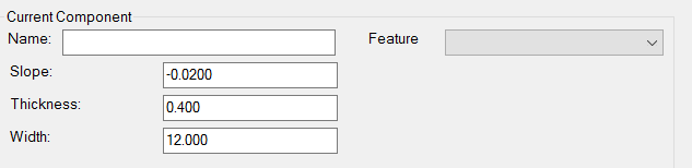

Add New Simple Component   添加简单组件
这个命令能够给模板添加一个简单组件。简单组件的更多详细信息,参考Create Template Overview专题。
Current Component   当前组件
Feature:指定组件的特性。这个选项用于显示和定义组件的材料。
Slope:指定组件的坡度/斜率。
Thickness:指定组件的厚度。
Width:指定组件的宽度。

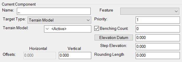

Add New End Condition Component   添加末端条件组件
这个命令能够给模板添加一个末端条件组件。末端条件组件的更多详细信息,参考Create Template Overview专题。

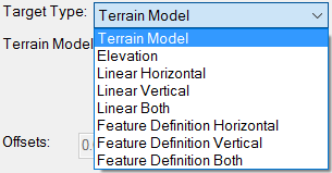

Target Type:指定末端条件寻找的目标类型。目标类型包括:
               Terrain Model – 寻找一个地膜。
              Terrain Model: 显示可用的地膜。当Target Type选择Terrain Model时,该项可用。
               Elevation – 寻找一个特定的标高。
               Linear Horizontal – 寻找水平线。
               Linear Vertical – 寻找竖直线。
               Linear Both – 寻找一条水平和竖直向都约束的线。
               Linear Target: 显示可用的线性目标。当Target Type选择Linear Horizontal, Linear Vertical或Linear Both时,该项可用。
               Feature Definition Horizontal – 寻找仅水平向的特性定义。
               Feature Definition Vertical – 寻找仅竖直向的特性定义。
               Feature Definition Both – 寻找水平和竖直向都设置的特性定义。
               Feature Definition:显示可用的特性定义。当Target Type选择Feature Definition Horizontal, Feature Definition Vertical或Feature Definition Both时,该项可用。
Priority : 确定末端条件寻找解决方案的顺序。数字越小优先级越高。当在同一个点处有不止一个末端条件时,这个值起作用。
Benching:当复选框勾选时,表明该末端条件的所有线段(set of segments)需要重复直至找到解决方案。
Benching count:指定台阶重复的最大次数。如果值设为0,重复次数则无限制,台阶末端条件必须找到它的目标,这个目标是有效的。值不为0时,若没有到达目标,台阶将重复指定次数;如果台阶末端条件的一个末端条件实现了,该台阶末端条件就认为是完成了。
  No Datum :表明使用定义的末端条件的所有线段(segments)。
  Elevation Datum:指定台阶标高的基准标高。
  Point Datum:指定台阶标高的基准点。
Step Elevation:指定台阶的标高增量如果使用基准的话。每一个台阶的标高总是位于台阶末端条件的第一段的末端(或者说是第二点)。
Horizontal Offsets:指定目标的水平偏移量。仅当目标是一个水平目标或者有一个水平朝向时,这些值起作用。
Vertical Offsets:指定目标的竖向偏移量。仅当目标是一个竖向目标或者有一个竖直朝向时,这些值起作用。对标高目标来说,在这指定标高。
Rounding Lengths :指定用来末端条件倒圆角的长度。如果值不为0,在末端条件的末端添加四个额外点,使用抛物线公式来平滑的过渡末端条件和面的相交点。这种倒圆角仅当目标是一个地膜或者是一个标高时起作用。和这个末端关联的其他的末端条件都连在这个倒圆角段的末端。

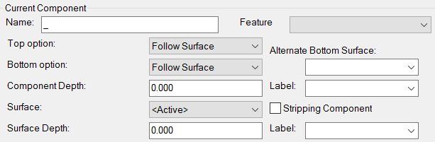

Add New Overlay/Stripping Component   添加表层清除组件
这个命令能够给模板添加一个表层清除组件。表层清除是由表层清除组件处理的。用这个命令来处理所有的表层清除类型操作。这个命令也可以用来处理找平操作。表层清除的更多详细信息,参考Create Template Overview专题。
Top Option:指定组件的顶面如何定义。
               Follow Surface:指定组件的顶面沿着面。
Follow Component:指定组件的顶面沿着组件定义的顶面。
Follow Highest:指定组件的顶面沿着定义的线和面的高位。
Bottom Option:指定组件的底面如何定义。
               Follow Surface:指定组件的底面沿着定义深度处的面,但是不会跨越组件的顶面。
Follow Component:指定组件的底面沿着定义深度处的组件顶面,但是不会超过组件的顶面。
Follow Highest:指定组件的底面沿着定义深度处的组件和面的高位。
Follow Lowest:指定组件的底面沿着定义深度处的组件和面的低位。
Component Depth:设置底面低于定义的组件线的深度。这个值不能为负。
Surface:定义组件顶底面沿着的面。不支持别名。
Surface Depth:设置底面低于面的深度。这个值不能为负。
Alternate Bottom Surface:如果这个字段设置了,当备选表面(Alternate Surface)是由Roadway Designer Create Surface命令创建的,组件的底面将生成一个指定名称的备选表面。
Label (Component Depth/Surface Depth) :参数化标签,用来改变在Roadway ->Tools ->Parametric Constraints中定义的默认深度。
Stripping Component:定义该组件是否用来设计删除或添加材料。用于最终平均截面法(end-area)计算体积。

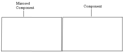

Mirror   镜像
在给模板添加一个新组件时,在放置过程中,使用这个命令来生成一个水平向的组件镜像拷贝。
这个选项在添加组件过程中通过右击获取。一旦组件放置完成,这个选项就不再可用了。
Reflect   反射
在给模板添加一个新组件时,使用这个命令来生成一个水平向的反射组件。

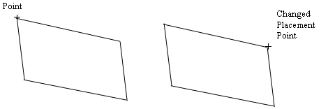

Change Placement Point   修改放置点
在给模板添加一个新组件时,使用这个命令来修改动态拖拽点。这个命令被选择一次,简单组件上的拖拽点就沿顺时针方向往下一个点挪一次。简单组件的放置点不是拖拽点。拖拽点是被拖拽的模板的原点。
