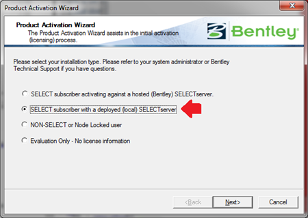

Lanza el Asistente para la activación de productos desde Utilidades<Administrador de licencias o bien haga una búsqueda en su ordenador por Licensetool.exe haciendo clic con el botón derecho del ratón sobre él y ejecute como administrador
Una vez en el administrador de licencias hay las siguientes opciones:
1. SELECT subscriber activating against a hosted (Bentley) SELECT Server.
2. "SELECT subscriber with a deployed (local) SELECT server.
3. “NON-SELECT or Node locked user
4. “Evaluation Only – No license information
Necesitará verificar la licencia usando la segunda opcion SELECT subscriber with a deployed (local) SELECTserver is selected.  Esto le permitirá introducir el nombre del servidor y su llave de activación para la HOME LICENSE.
Una vez seleccionado haz clic sobre Next

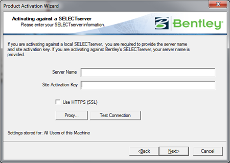

Rellene las casillas con los siguientes datos:
Server Name: selectserver-home.bentley.com.
Site Activation Key: aquí se escribirá la llave obtenida siguiendo las instrucciones de este artículo Como obtener una licencia para uso en casa
Nota importante: se recomienda copiar y pegar la llave de activación para evitar errores debido a su gran longitud. Asegúrese de que no deja espacios en blanco delante ni al final de la llave de activación.

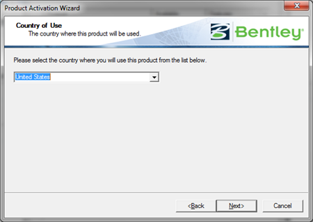

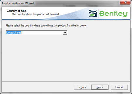

 Vuelva a hacer clic en Next y luego seleccionar el País donde usas el producto
Y luego otra vez Clic
La siguiente pantalla se llama ¨Pasos por caja¨". Por favor tenga en cuenta que este tipo de licencia está destinada únicamente cuando se va a estar sin conexión a internet durante un período prolongado de tiempo. Si usted estará conectado a internet en la mayoría de las veces, una licencia de paso por caja no es necesaria, por lo que directamente puede seleccionar Siguiente> para finalizar la activación.
