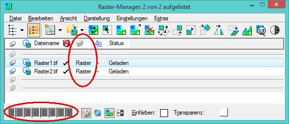

Raster Dateien hängen an DGNs an welche mit der MicroStation V8 2004 Edition erstellt worden sind. In MicroStation V8 2004 Edition werden die Raster Dateien noch korrekt dargestellt. Wenn dieselben Dateien jedoch mit einer XM Edition oder einer V8i Edition geöffnet werden, werden die Rasterdateien auf dem Bildschirm bzw. in den Ansichten nicht angezeigt. Im "Raster Manager" werden sie gefunden und auch mit schwarzer Schrift angezeigt.
Des Weiteren fällt auf, dass alle Ansichtsnummern im "Raster Manager" dunkelgrau hinterlegt sind aber nicht aktiviert werden können.

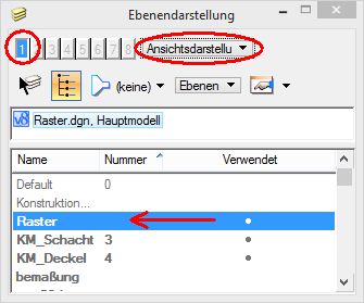

Seit der XM-Version werden Rasterbilder an Ebenen angehängt. Diese Ebenen, auf denen die Rasterbilder liegen sind bei solch einem Problemfall ausgeschaltet.

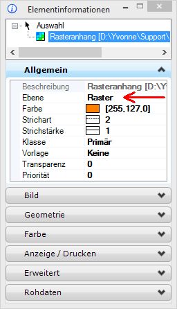

Durch einen Doppelklick auf den Rasterbildnamen im "Raster Manager" wird das "Elementinformationen" Dialogfenster geöffnet. Darin kann man unter der Kategorie "Allgemein" die verwendete Ebene des betroffenen Bildes einsehen.

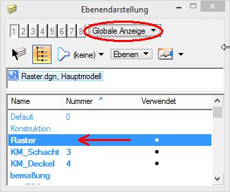

Im Dialogfenster "Ebenendarstellung" sollte dann sichergestellt werden, dass diese Ebene im Ebenendarstellungsmodus "Globale Anzeige" und zusätzlich auch für die gewünschte Ansicht im Ebenendarstellungsmodus "Ansichtsdarstellung" eingeschaltet ist.
