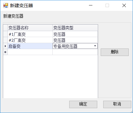

1.    创建高压变压器
BUS Relation菜单下选中aps.mdb,右键菜单中选择创建变压器。填写变压器名称和类型。

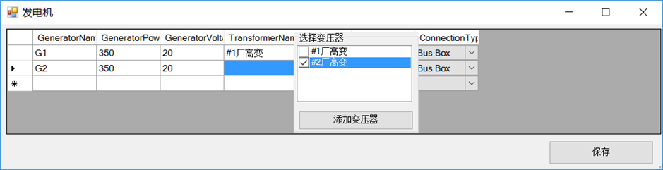

2.    创建发电机
点击创建发电机,填写发电机参数。选择要连接的变压器。

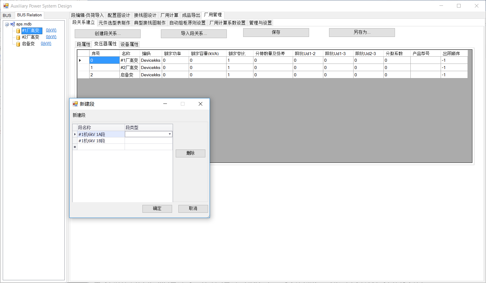

3.    创建高压母线段
            选中已创建的变压器#1厂高变,右键中选择创建母线段,依次输入#1厂高变下连接段,点击确定后列至左侧树
            图中。

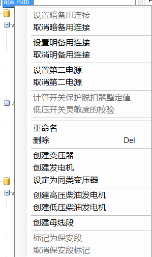

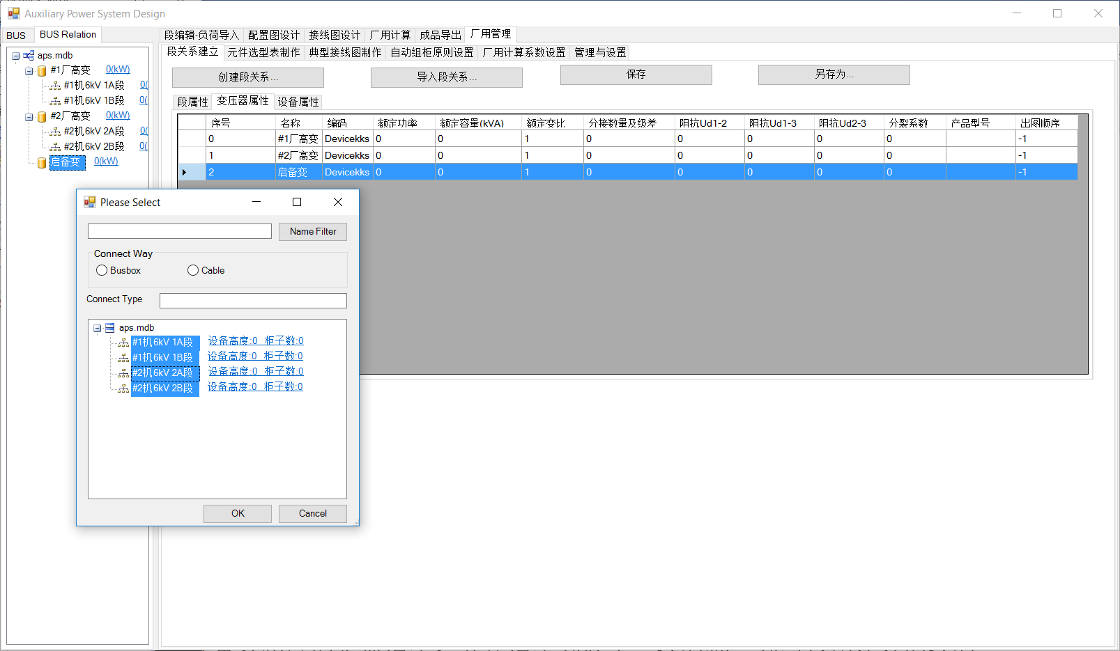

4.    设置中压母线段备用关系
            选中要备用的段或变压器,点击“设置明()备用连接”,系统列出所建的所有段如下图,用户根据需要进行
            单选或者多选。
            点击OK, 备用段会列在所选的段或变压器下。 暗备用时,该段为绿色。这里启备变为4个中压段做明备用,
            选中启备变,
右键选择设置明备用关系,多选后点击确定。

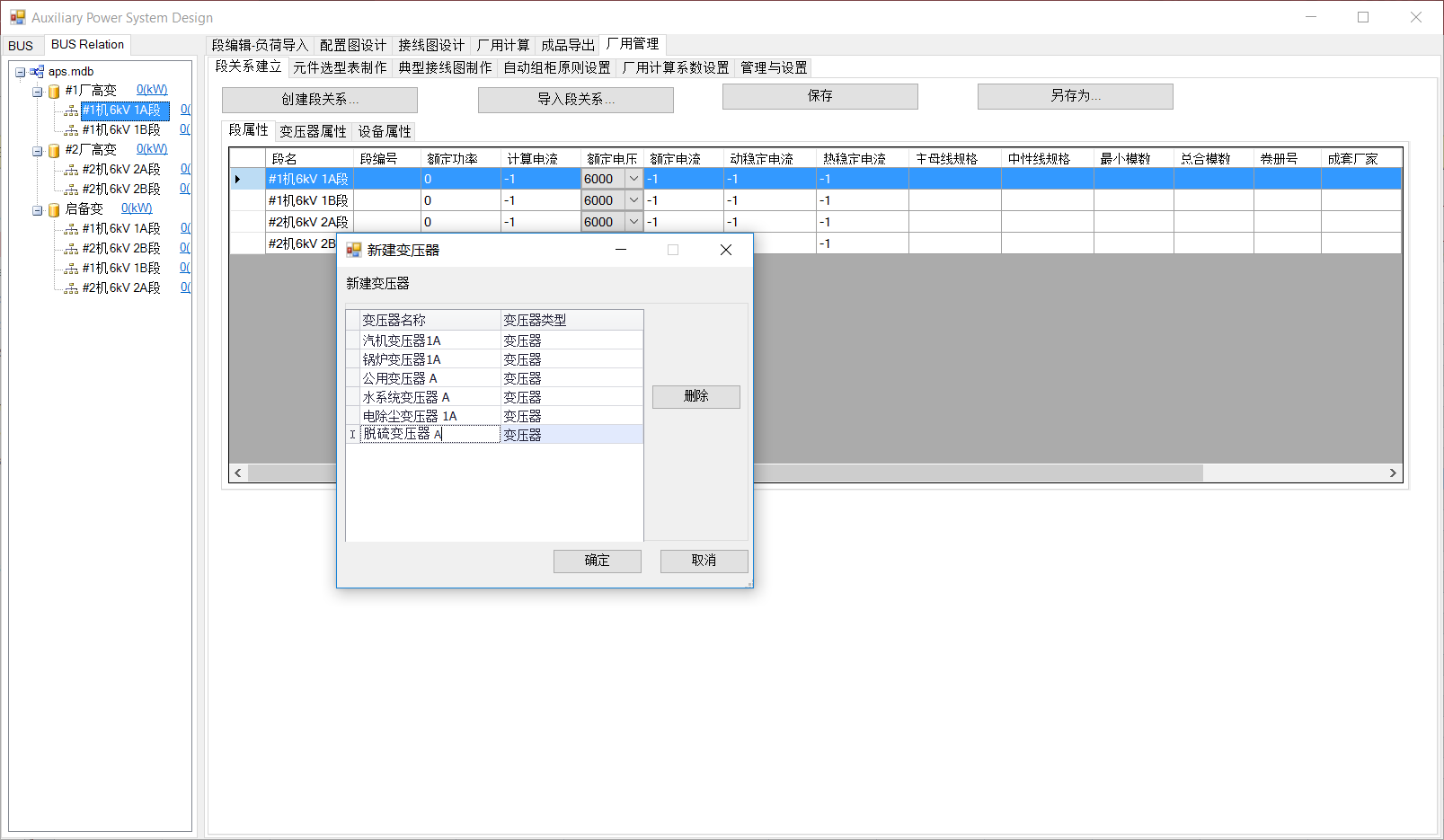

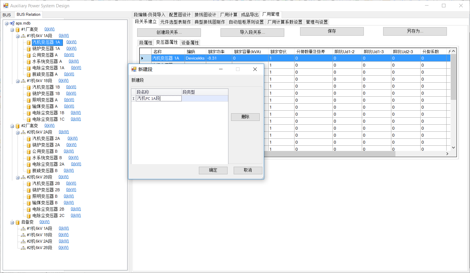

5.    创建低压变压器
               在中压段下创建低压变压器,选中中压段,右键选择创建变压器。根据工程需要输入变压器名称和类型。
            其他段下操作相同。

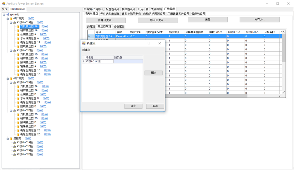

6.    创建低压段
              选中低压变压器,右键选择创建母线段,输入母线段名称,点击确定该母线段列至选中的变压器下。
           每个低压变压器下只能创建一个母线段。完成后根据工程需要,依次创建其他PC段。

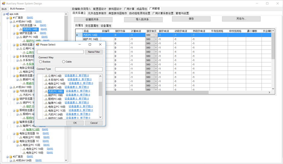

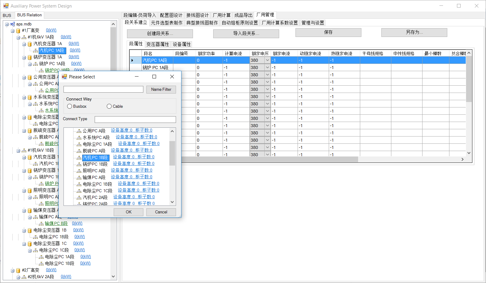

7.    设置低压段备用关系
             选中某低压段,右键选择“设置明备用关系”或者“设置暗备用关系”,在select对话框中,选择备用段,点击ok
          设置成功。
该示例工程中,只有电除尘1C段为为电除尘1A1B段做明备用,其他均设置为暗备用关系。
          备用段会列至互为备用的段下,显示为不同颜色。

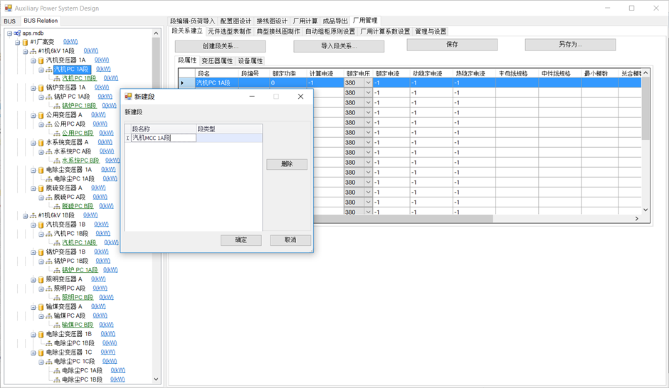

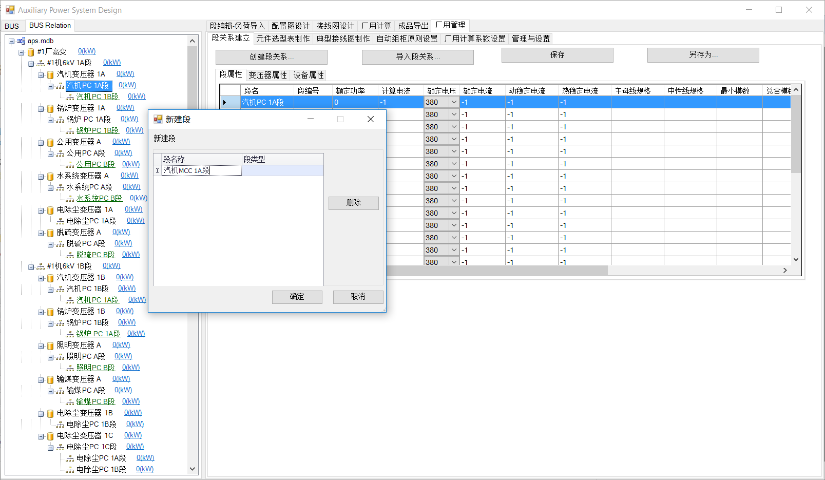

8.    创建MCC
            MCC所在低压段右键选择创建母线段,输入MCC段名称。该段列至所选PC段下。

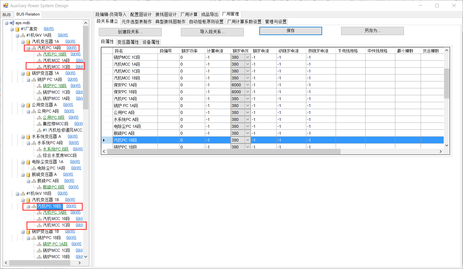

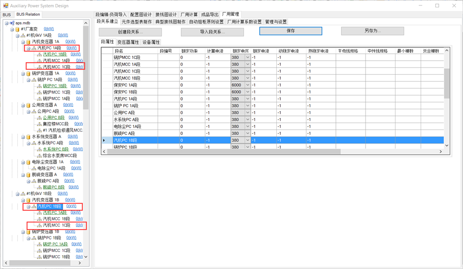

          9.    MCC段第二电源设置
          若该MCC段为双电源进线,需要设置第二电源。选中要作为第二电源的段,对话框中选择MCC段,点击确定后
        MCC段列在选中段下。
下图为汽机PC 1B段为汽机MCC 1C段做第二电源。
        根据工程需求,依次创建其他MCC段,并设置MCC段关系。至此完成段关系的创建。

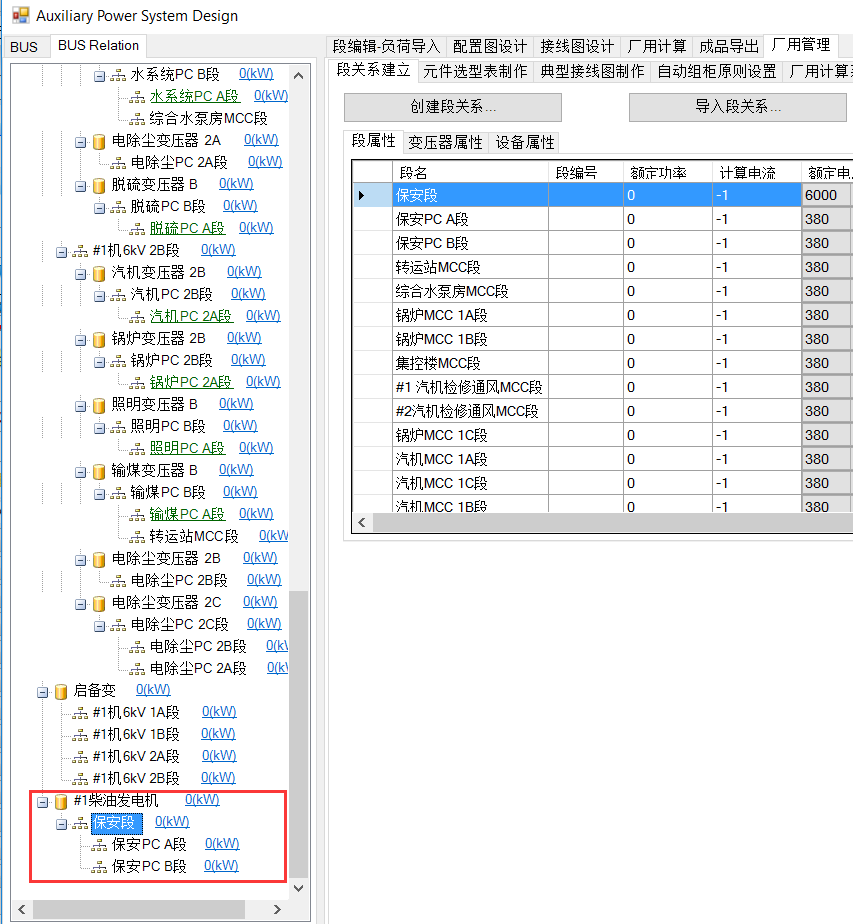

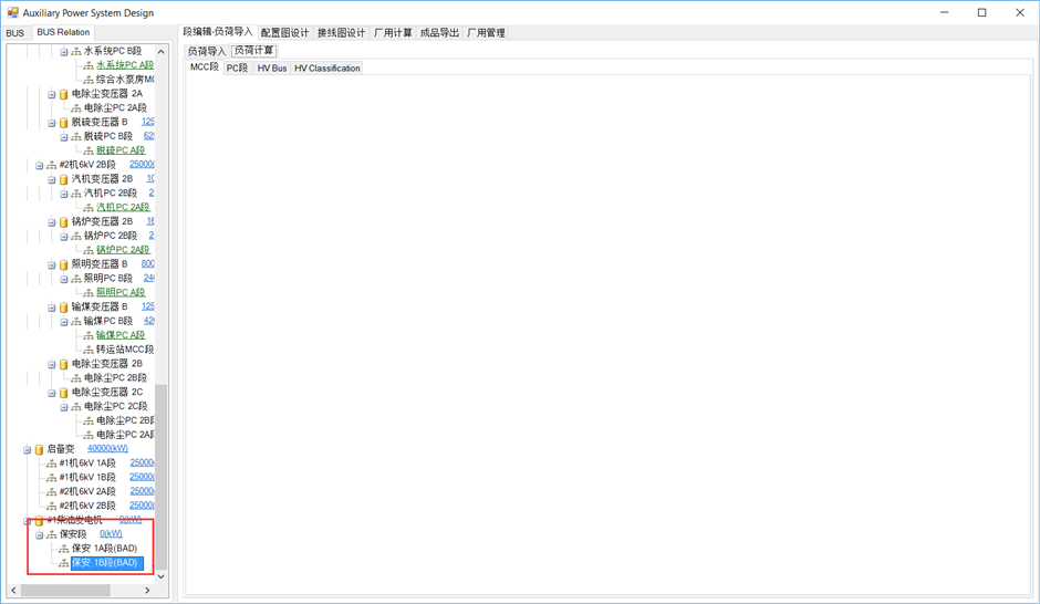

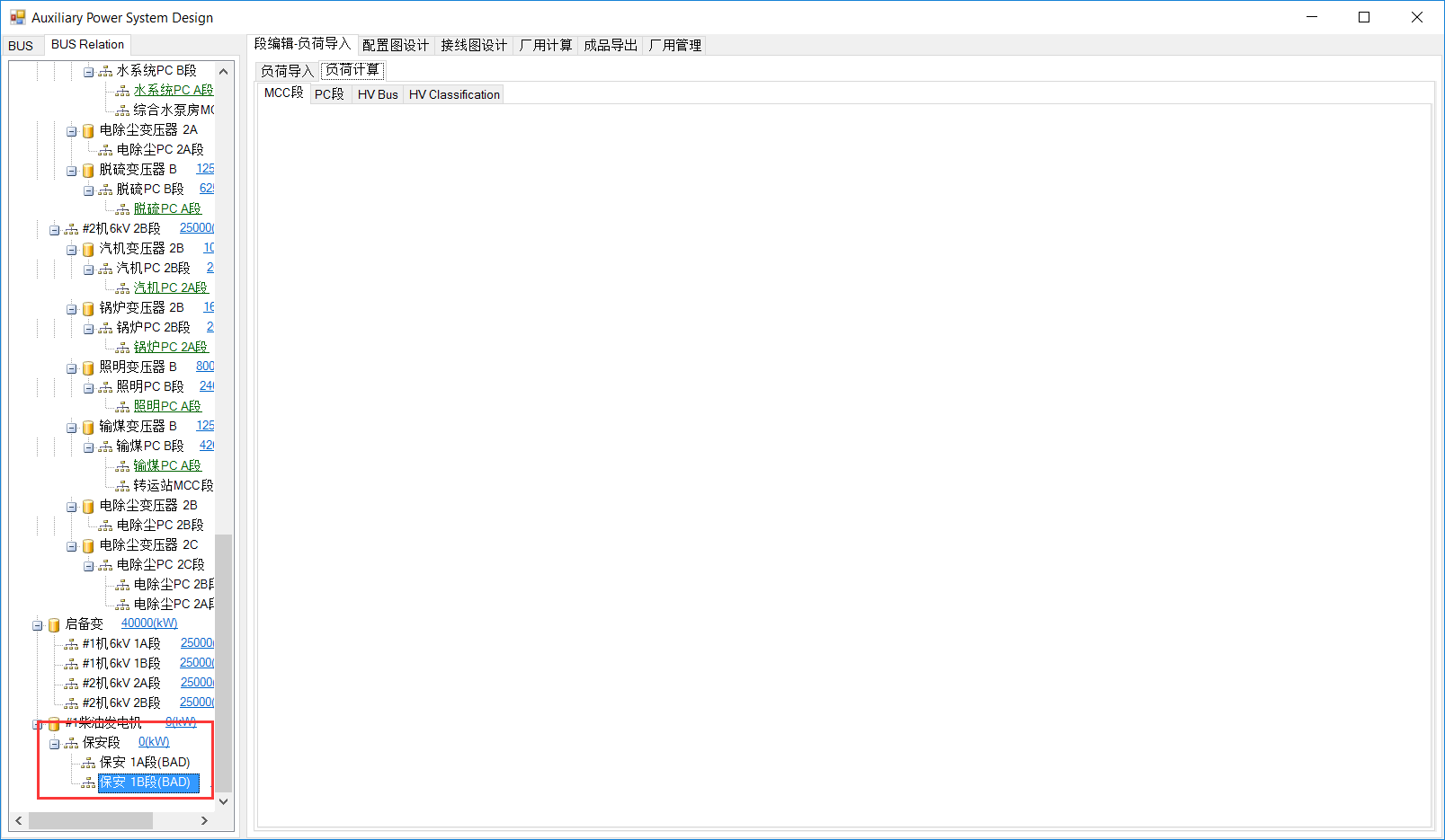

       10.创建柴油发电机和保安段
         柴油发电机创建区别与一般发电机。在右键菜单中,选择“新建高压柴油发电机”或“新建低压柴油发电机”,填写柴油发电机名称和发电机类型,点击确定则该发电机创建成功。
       示例工程中为创建低压柴油发动机。 如保安段为柴油发电机接线,右键柴油发电机,点击创建母线段,并根据实际工程为保安段设置备用关系。
       在进行计算时,保安段下的负荷参与“厂用计算”中“柴油发电机”计算,不参与负荷计算。
      保安段创建完成后,右键保安pc段,选择“标记为保安段”,则该段被标记为保安段,如下图。
     至此,完成保安段的创建,也完成段关系创建。资料文件夹提供了段关系已经创建完成的aps.mdb文件,只要修改文件名称为aps,并替换至C:\ProgramData\Bentley\Substation V8i\Substation Data\plugins\PrimaryElectric文件夹中,重新启动厂站用电模块即可打开该段关系。该段关系仅供参考,请注意备份您已经创建的段关系,即备用已有aps。
