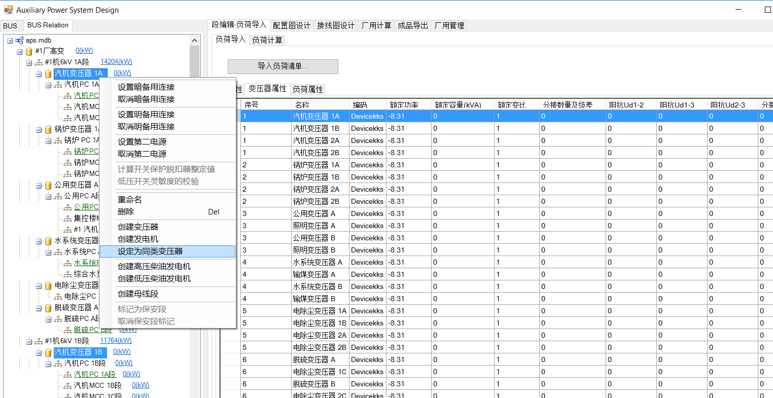

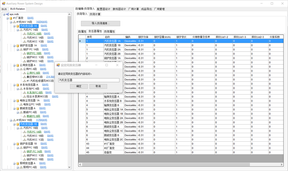

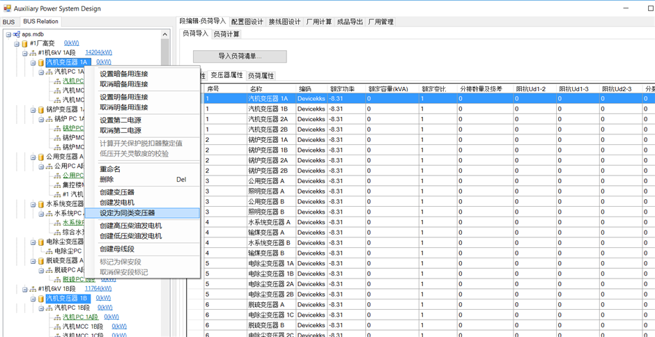

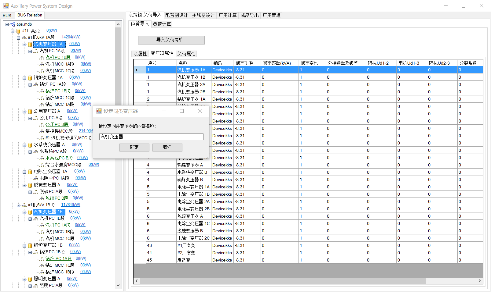

1.  同类变压器合并
     完成负荷分配后,需将同类变压器进行合并,用于负荷计算。
     多选中多个同类型变压器,如汽机变压器1A1B2A2B。右键选择合并为同类变压器,系统将自动取选中的变压器中相同名称作为合并后的名称。

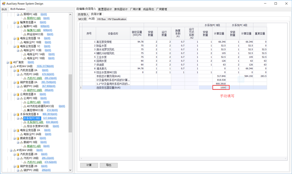

2.  负荷计算

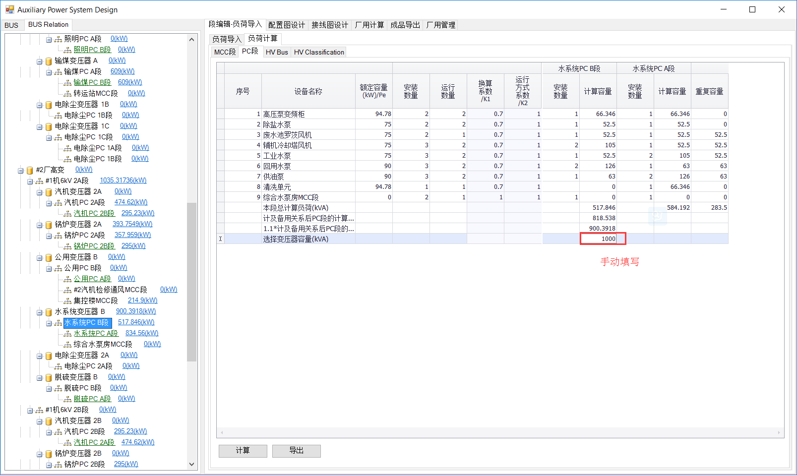

     左侧Bus Relation中点击要进行负荷计算的段。右侧计算界面自动识别段级别,列出该段及同变压器下段的所有负荷及其参数。设备参数的初始值从负荷表得到,其中K1K2K3列可以进行修改,计算后根据计算结果进行变压器选型。一般从低压段开始计算,低压变压器选型数据参与高压段计算。
     低压计算界面:手动填写变压器型号后,点击该段变压器可以进行数据更新。
    依次完成其他低压段计算和变压器选型。低压变压器选型数据将用于中压段计算。

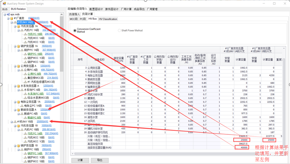

    高压变压器计算界面:
    界面中,阴影处为可编辑行,界面中列出的变压器名称为“合并为同类变压器”后的变压器名称。高压变压器计算界面中,会列出相同机组中不同分支,分类绕组耳钉容量可同时进行定义,最后一行的变压器容量为厂高变容量。
    依次完成其他高压段计算和变压器选型,其中包括启备变压器,操作与厂高变相同。

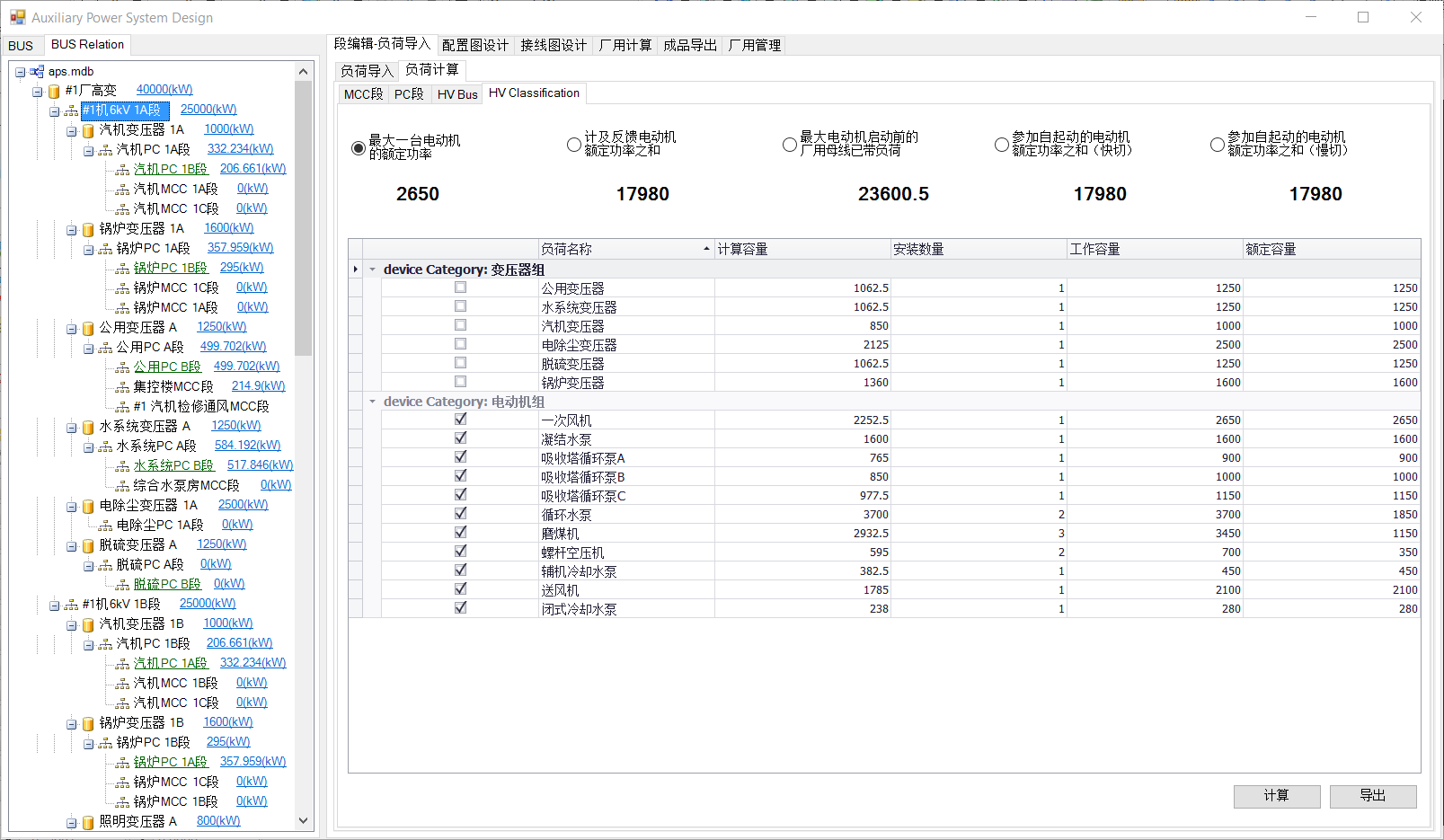

3.高压分类计算
   选中高压段,点击HV Classification。依次选择要计算的类型,并选中要参与该计算的负荷,依次点击“计算”。“导出”可将文本导出至指定位置。此处计算值将用于厂用计算,故需要依次计算每个高压段的每一项。这里以#1机6kV 1A段为例。
   至此,即完成了负荷计算和高压分类计算。资料包中也提供了完成了负荷计算的aps。
