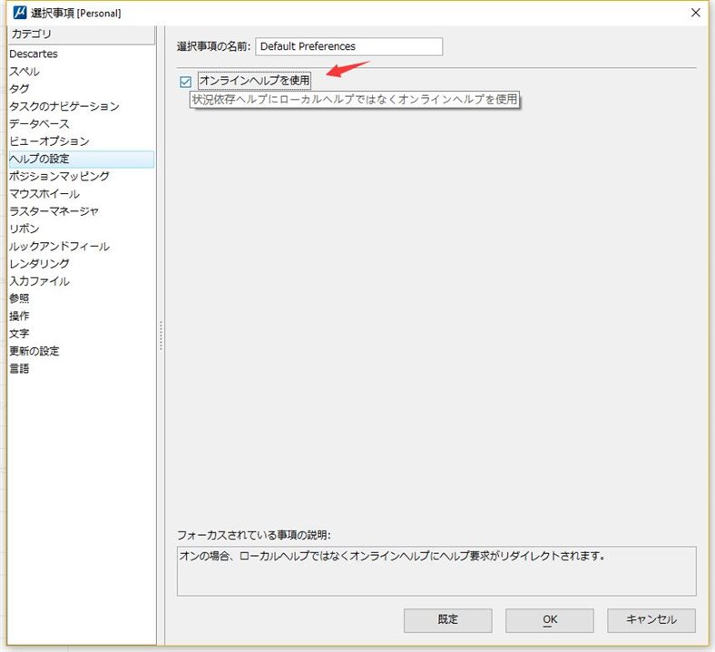

オンラインヘルプを使う場合は、以下のように設定する必要があります。
ファイル⇒設定⇒ユーザー⇒選択事項のダイアログを開き、ヘルプの設定カテゴリにて、オンラインヘルプを使用にチェックをつけます。

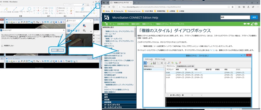

また、オンラインヘルプを使うために、Bentleyユーザーアカウントを使ってサインインする必要があります。
MicroStation CONNECT Edition Update12のオンラインヘルプ表示
MicroStation CONNECT Edition ヘルプ(オンラインHelp)
