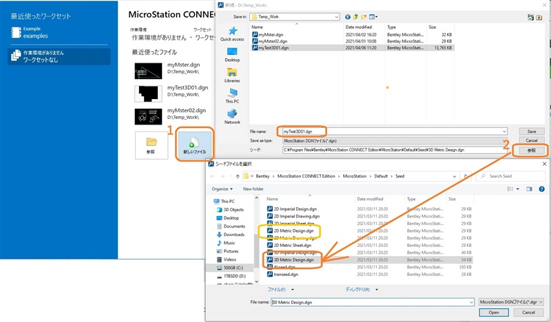

ここでは、新しいDGNファイルを作成する方法について説明しています。
Step1: 新しいファイルアイコンを選択します。
Step2: シードの右にある参照ボタンを押します。シードファイルを選択します。3次元のメートル単位系の場合、シードファイル3D Metric Design.dgnを選択します。開くを押します。
Step3: ファイルを作成するフォルダを選択し、新しいDGNファイル名を入れます。保存を押します。新しいDGNファイルが開きます。
