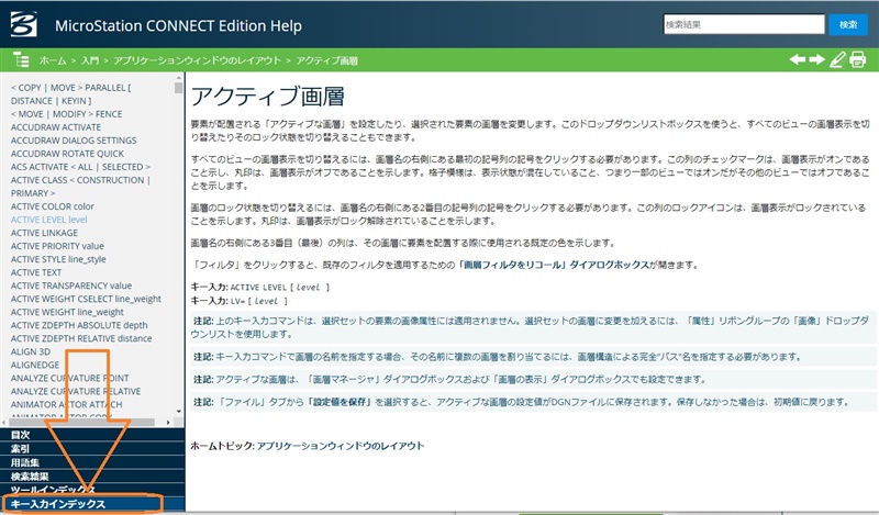

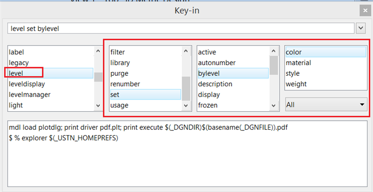

または、キー入力コマンドダイアログにて最初にLevelを入力すると、
下段で引き続き入力できるコマンドは自動的に表示されますので、
ヒントとしてご利用いただけます。
キー入力コマンドリストについて、ヘルプドキュメントにてKey-in Indexがありますので、
多数のキー入力コマンドをご覧いだけますが、
または、画層Key-inに関連するWiki文章は下記をもご参照ください。
https://communities.bentley.com/products/microstation/w/microstation__wiki/29659/copy-all-elements-from-one-level-to-another-one
アクティブ画層(オンラインHelp)
