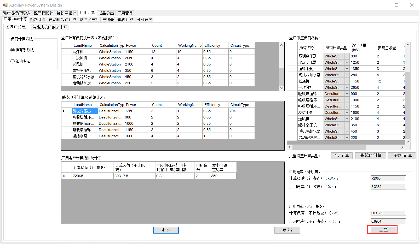

1. 厂用电率计算
        切换界面至厂用计算界面,选中厂用电率计算,点击“重置”。右侧表中列出了全厂的中压负荷名称,用户根据需要分类。选中单个或多个负荷,点击全厂计算,则该负荷列在全厂计算负荷统计表中参与全场计算,选择脱硫部分计算则列于脱硫表中参与脱硫部分计计算。
      点击计算,进行厂用电率计算,点击导出可导出计算书。

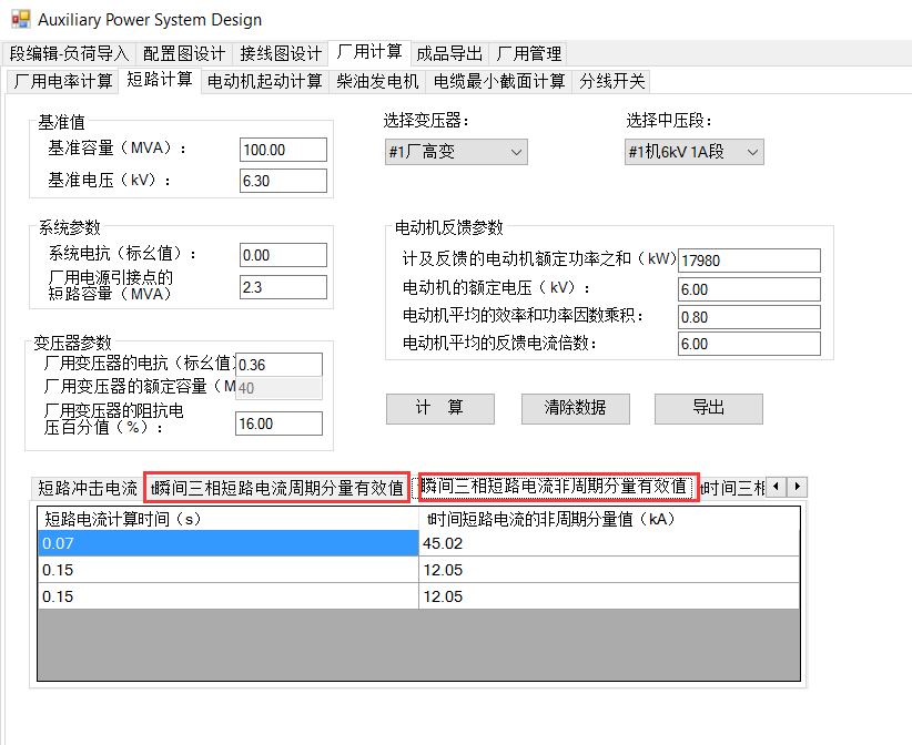

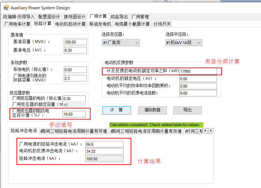

2. 短路电流计算
      切换至“短路计算”界面。在选择变压器下拉框中选择要计算的变压器,在选择中压段下拉框中选择要计算的段,填写工程参数。点击“计算”,显示计算结果如下。切换可获得短路冲击电流等其他 计算结果。点击“导出”,导出该界面计算书。

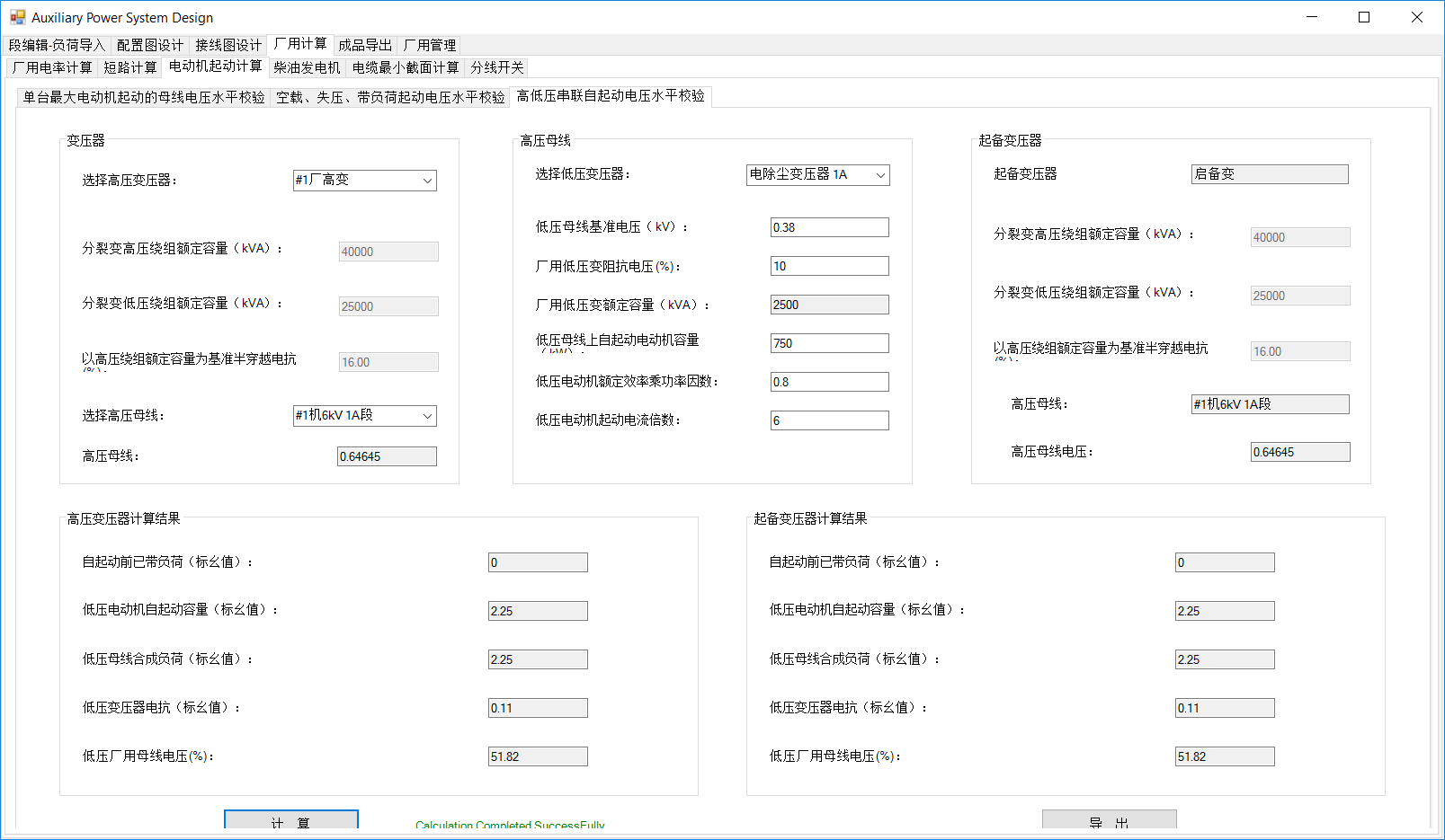

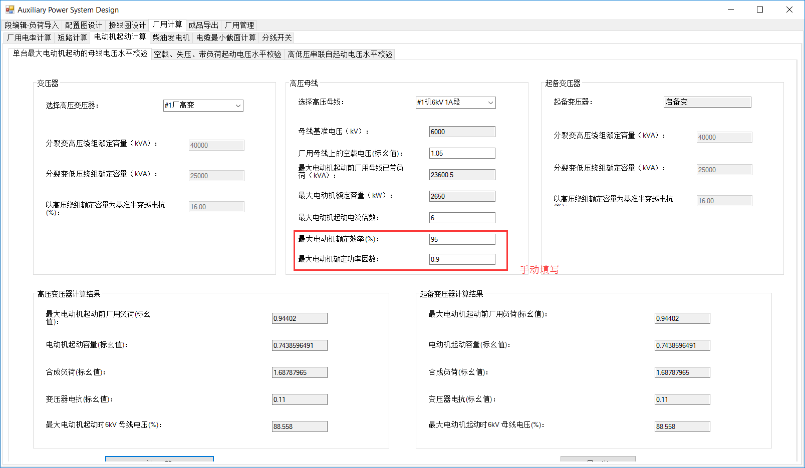

3. 电动机起动计算
      切换至“起动机计算”界面,选择变压器和母线段,填写参数,点击“计算”。点击导出可导出计算书,其他项计算过程与该过程一致。
     单台最大电动机起动的母线电压水平校验

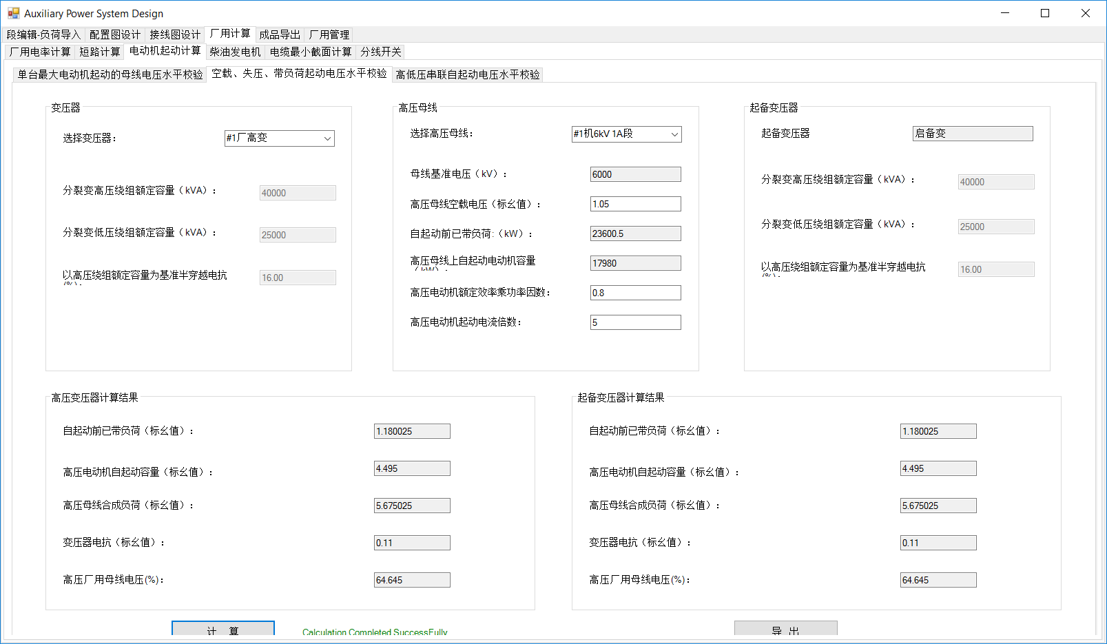

     空载、失压、带负荷起动电压水平校验
     高低压串联自起动电压水平校验

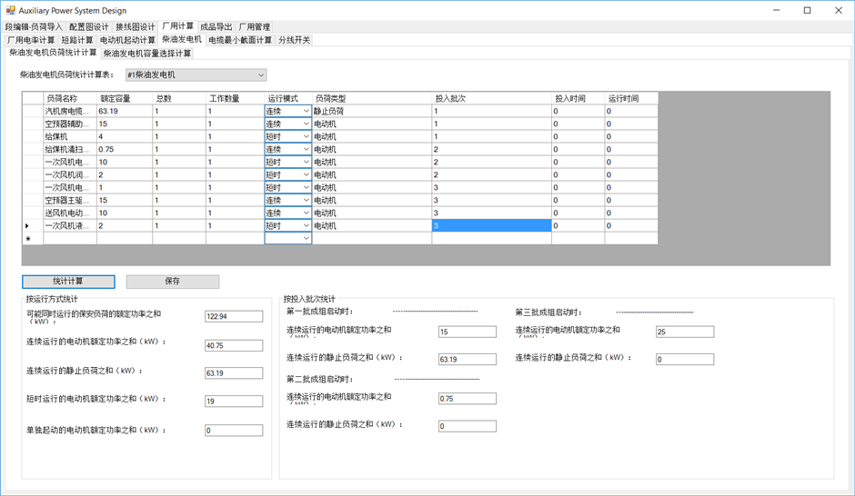

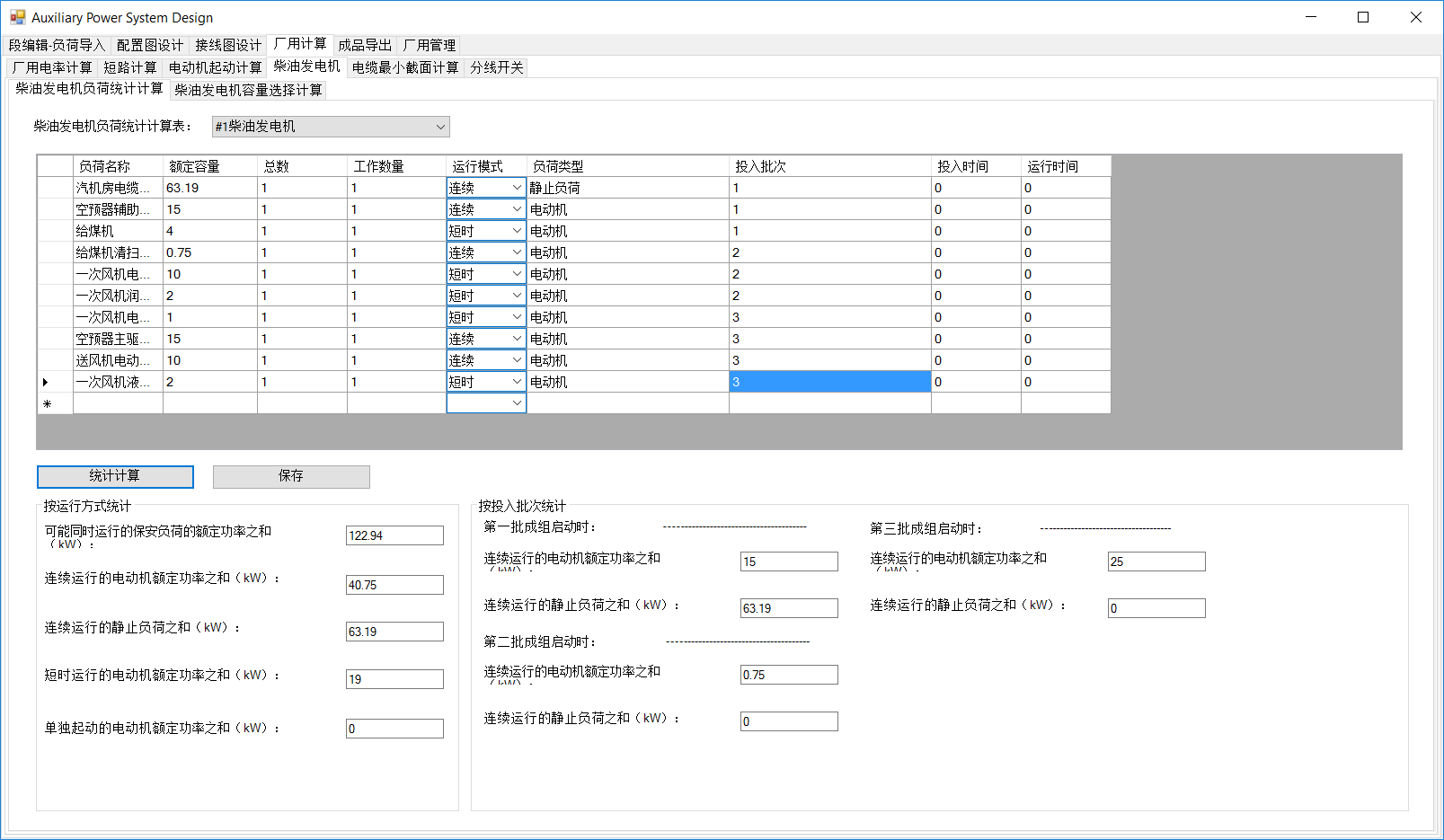

4. 柴油发电机计算

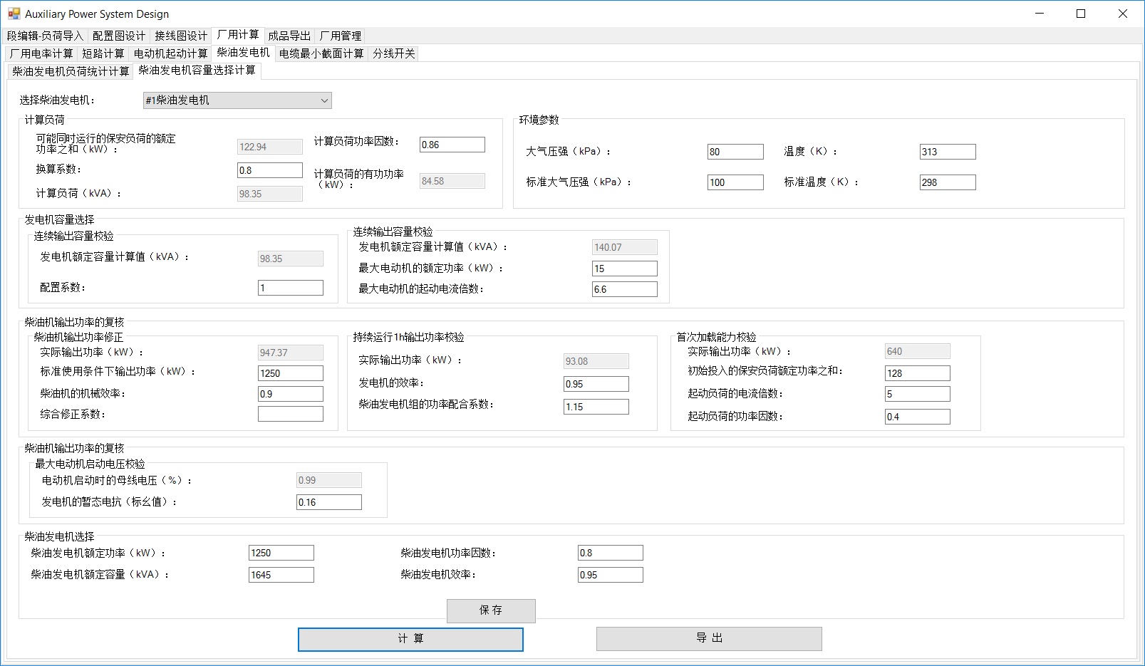

      下拉框中选择柴油发电机,列出柴油发电机下所有段下的负荷。运行模式列默认为空,用户根据需要进行手动设置。运行和投入时间列可手动编辑。点击“统计计算”,系统根据设置进行计算。计算完成后应点击保存。
       切换至容量选择计算,下拉框中选择要计算的发电机,填写参数,点击“计算”。

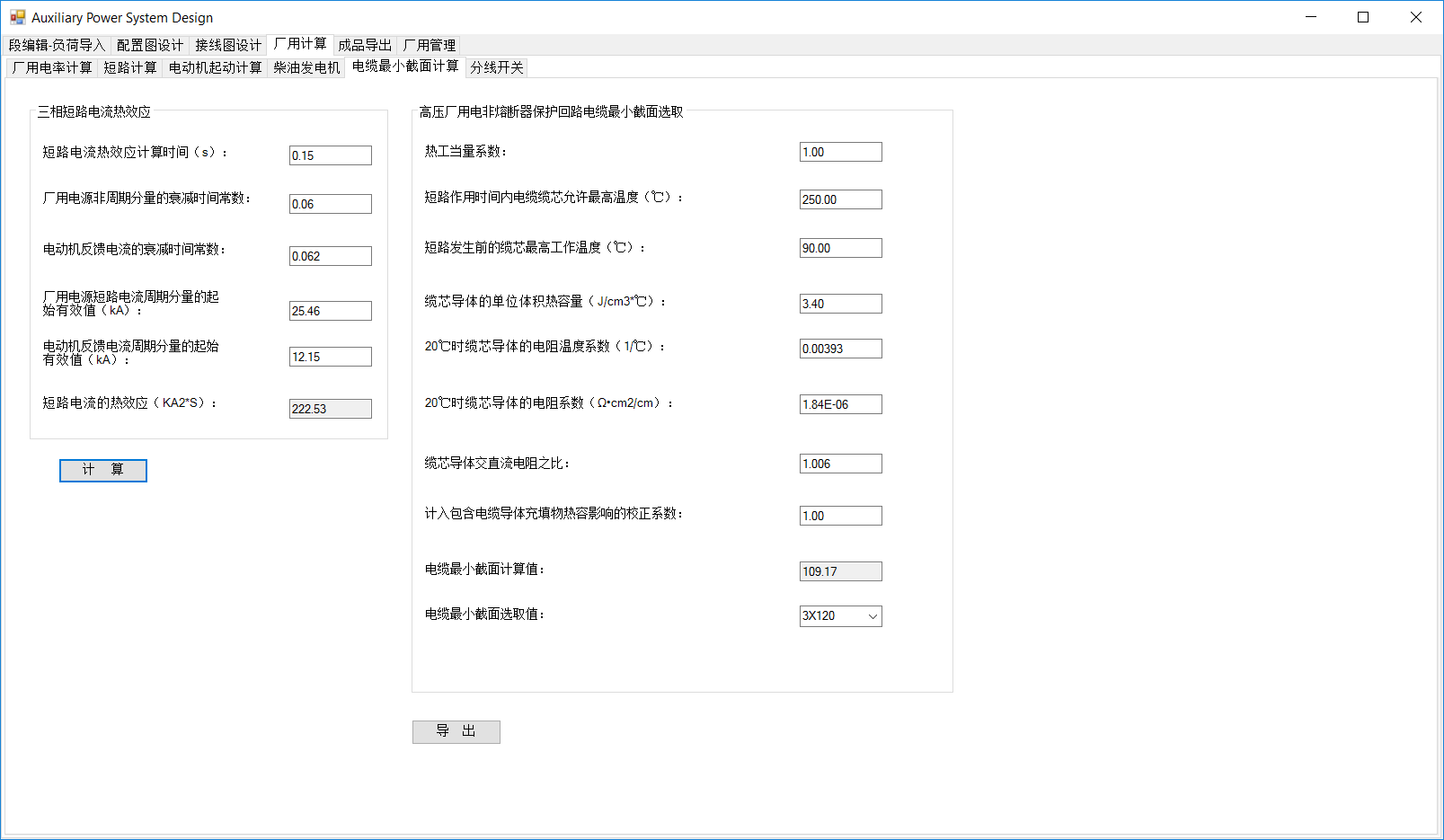

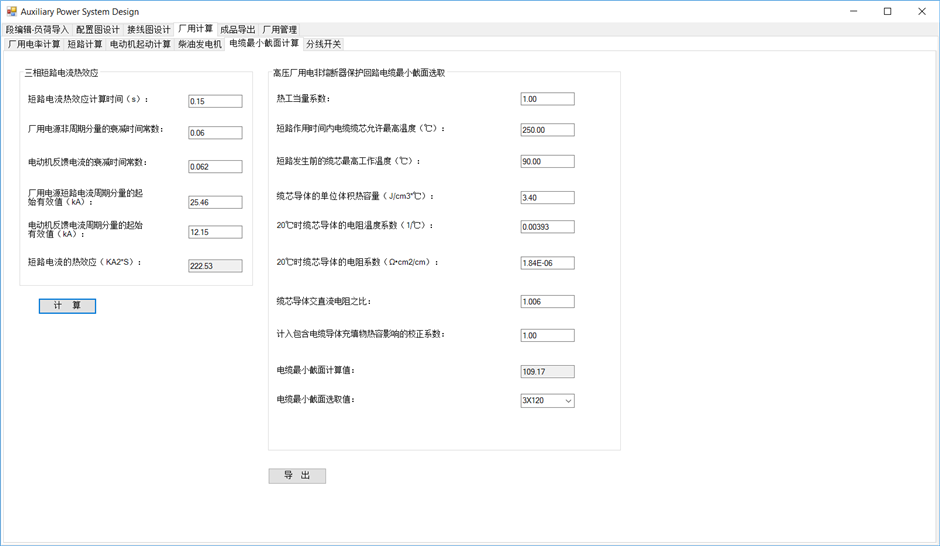

5. 电缆最小截面计算
      标记数据来自短路电流计算,切换界面时自动写入。点击“计算”得到计算结果。

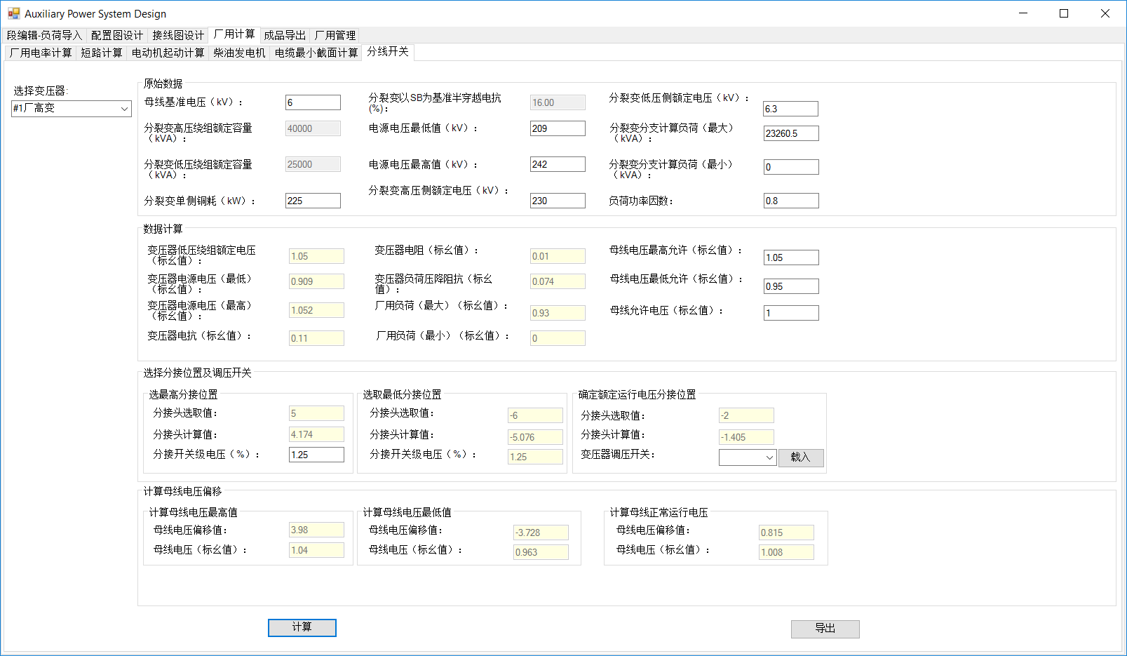

6. 分线开关计算
      左侧下拉框中选择变压器,数据来源于负荷计算和其他计算,点击“计算”
