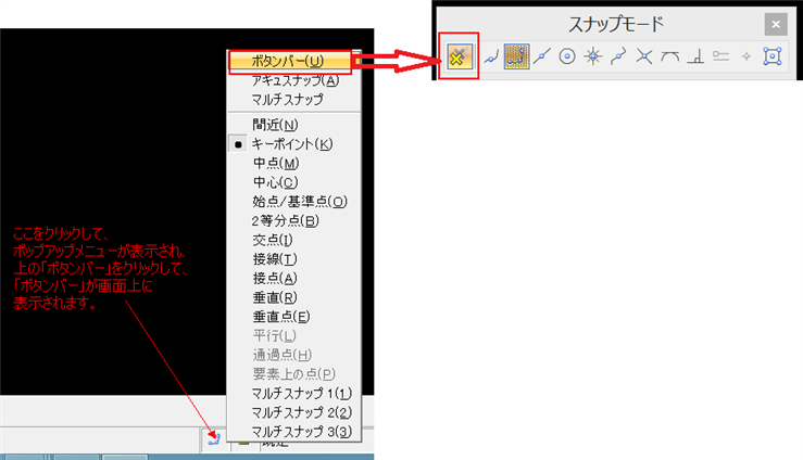

【現象】
スナップモードを選択してもアキュスナップは動作しない。
【原因と解決策】
アキュスナップをオン/オフに設定することができますので、
アキュスナップを動作するために、アキュスナップをオンに設定する必要があります。
設定方法について、下図のように「スナップモード」ボタンバーより行えます。
最初の「アキュスナップをオン/オフ」ボタンをオン(押下)に設定してください。
【補足】
スナップモードはデフォルトとしてキーポイントとなりますが、
他のスナップモードに変更するには、「スナップモード」ボタンバーの他のボタンをクリックして変更できます。
マウスをシングルクリックすると、一回だけアクティブなスナップモードとなります。
ダブルクリックすると、今後ずっとそのスナップモードがアクティブなスナップモードとなります。
