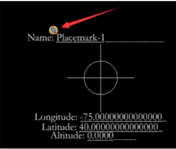

【現象】
Define Placemark Monumentツールを使ってマーカを配置したが、画面上にマーカーが表示されない?

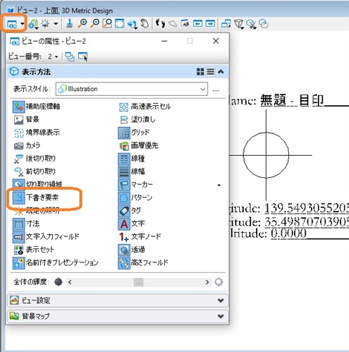

【原因と解決策】
PlaceMarkは下書き要素なので、ビューの属性(View Attributes)ダイアログをチェックしてください。
下書き要素という項目はクリックしてハイライトで表示したら、PlaceMark要素は見えるようになります。
