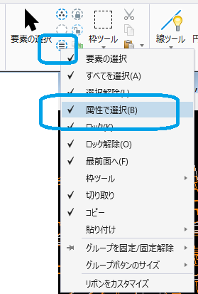

CONNECT Editionにて属性で選択の表示
 プロダクト:MicroStation
 バージョン:10.03
 環境:N/A
 エリア:N/A
 サブエリア:N/A
作図>ホーム>選択 の枠にて、右クリックして、属性で選択 メニューを表示し選べる状態にしてから選択します。
