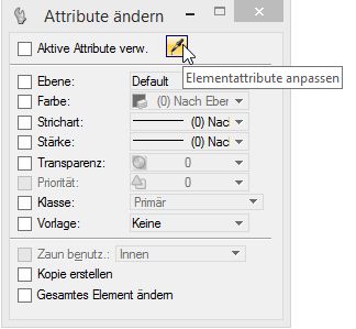

Es gibt einen einfachen Weg, um die Attribute eines Elements auszulesen und dann diese Attribute anderen Elementen zuzuweisen, ohne das "Elementattribute anpassen"-Tool zu verwenden.
In der "Attribute ändern" Dialogbox gibt es das "Pipette"-Werkzeug, welches eine einfache Anpassung des Attribute eines Elements ermöglicht
Es wird verwendet, um die Elementattribute des ausgewählten Elements zu benutzen, um die Attribute der nachfolgend ausgewählten Elemente an diese Einstellungen anzupassen.
Wenn die Option "Aktive Attribute verwenden" beim Klicken auf die Pipette aktiviert ist, werden die aktiven Attribute dem Element angepasst, das Sie auswählen.
Wenn die Option "Aktive Attribute verwenden" beim Klicken auf die Pipette deaktiviert ist, werden nur die Einstellungen im Fenster für Funktionseinstellungen dem Element angepasst, das Sie auswählen. Die aktiven Attribute andern sich nicht.
So passen Sie die Attribute eines Elements an diejenigen eines anderen Elements an, ohne die aktiven Attribute zu ändern
  1. Wählen Sie die Funktion "Elementattribute ändern" aus.
  2. Deaktivieren Sie "Aktive Attribute verwenden" sofern noch nicht deaktiviert.
  3. Klicken Sie auf das "Pipette" Symbol.
  4. Markieren Sie das anzupassende Element, d.h. dass Element, dessen Attribute Sie auslesen und übernehmen möchten
  5. Aktivieren Sie die im nächsten Element zu ändernden Attribute in der "Aktive Attribute verwenden" Dialogbox.
  6. Wählen oder umzäunen Sie das oder die zu ändernden Elemente
  7. Akzeptieren Sie die Änderung.

Unterschied zwischen beiden Vorgehensweisen:
Wenn die Option "Aktive Attribute verwenden" beim Klicken auf die Pipette aktiviert ist, werden die aktiven Attribute aus der Toolbox "Attribute" dem Element angepasst, das Sie auswählen.
Wenn die Option "Aktive Attribute verwenden" beim Klicken auf die Pipette deaktiviert ist, werden nur die Einstellungen im Fenster für Funktionseinstellungen dem Element angepasst, das Sie auswählen. Die aktiven Attribute aus der Toolbox "Attribute" ändern sich nicht.
Hinweis: Beim Betätigen des "Pipette" Schalters, bleibt dieser nicht eingedrückt sodass diese Funktion immer nur einmalig gilt und für weitere Auslese/Anpassungs-Prozesse jedes Mal erneut betätigt werden muss.
Alternative Methode
Um Elementattribute jederzeit anzupassen - auch dann, wenn Sie bereits in der Mitte der Zeichnung auf einem Element sind, bewegen Sie den Cursor auf das Element, dessen Attribute Sie übernehmen möchten drücken Sie die "ALT" -Taste - und machen einen linken Mausklick. Die Eigenschaften des Elements werden als die aktiven Attribute übernommen.
