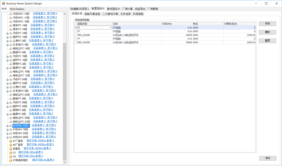

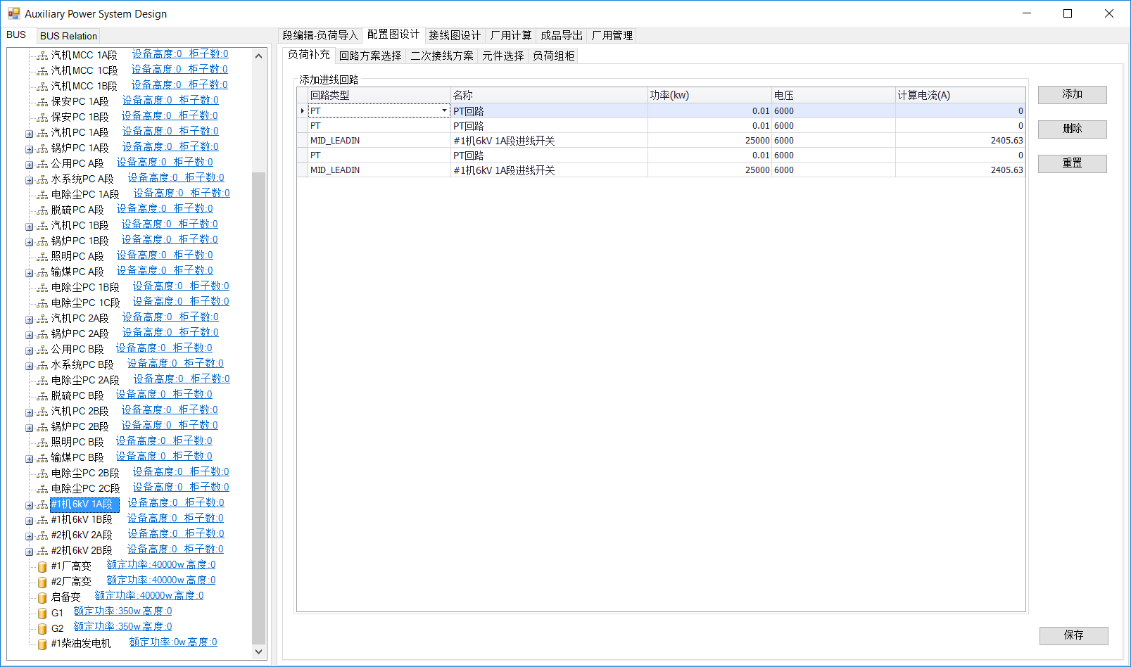

     1) 负荷补充
       选中“负荷补充”。在BUS中选中中压段如#16Kv 1A段,系统根据已建的段连接关系,自动添加相应的回路类型如下图,点击保存。

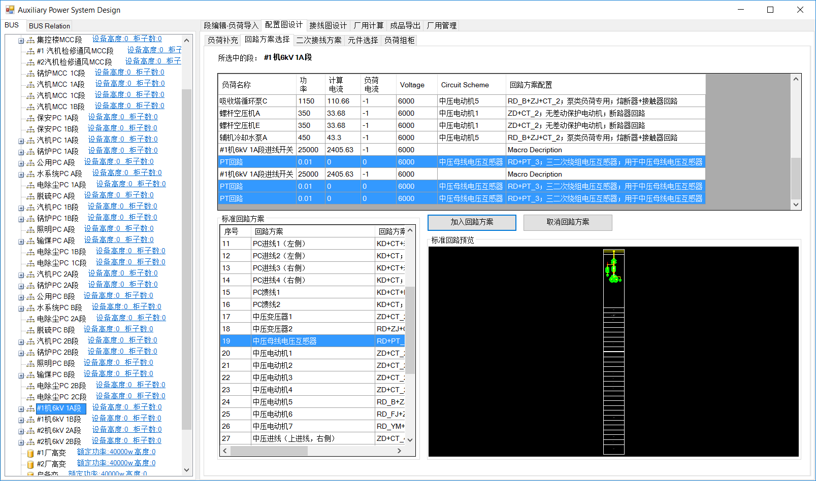

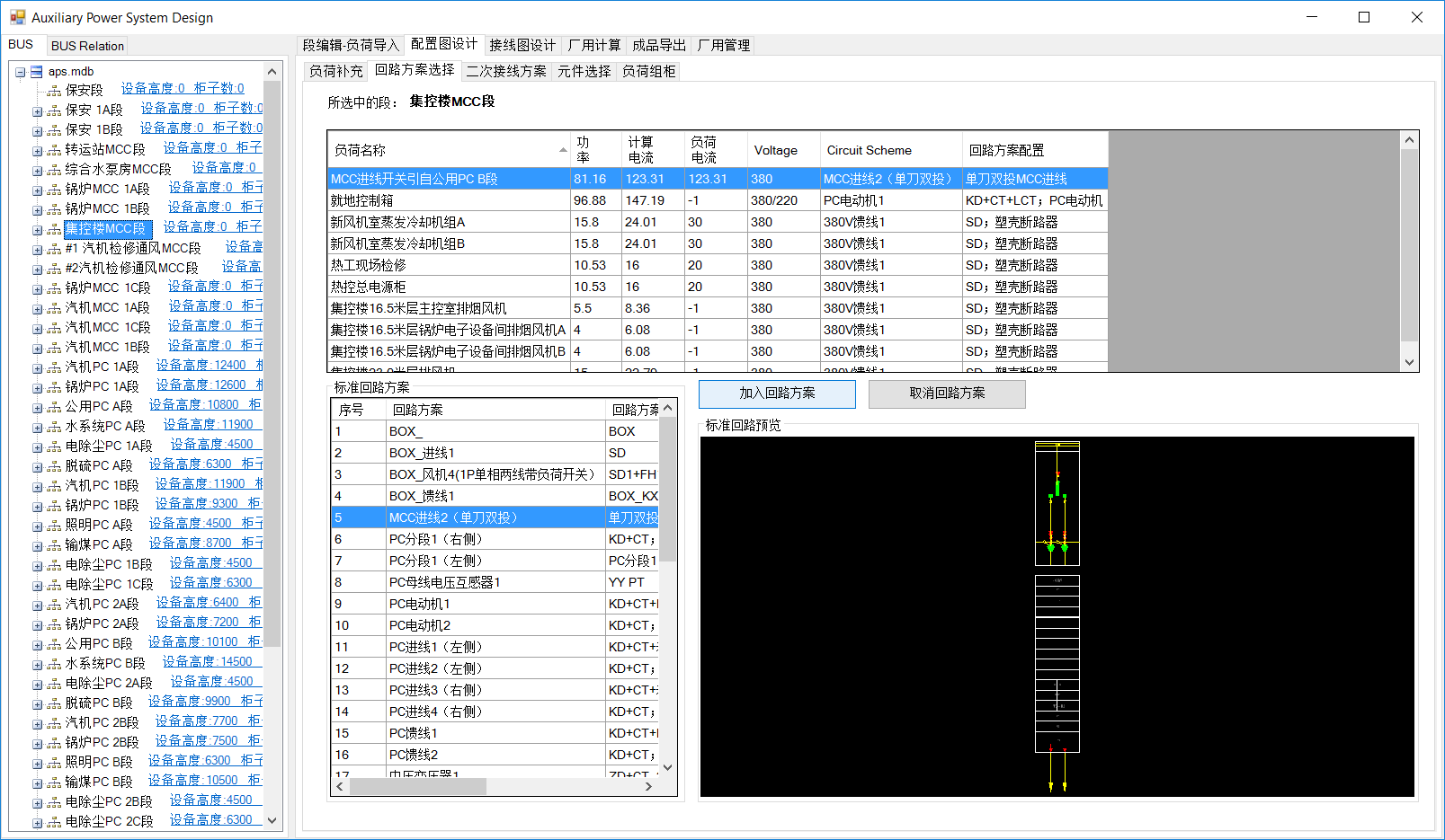

     2) 回路方案选择

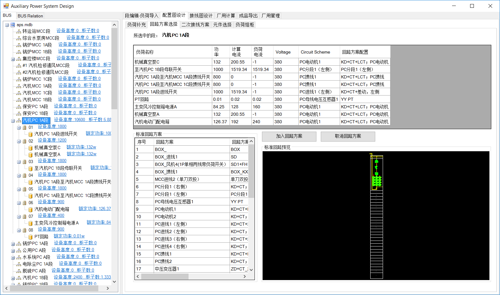

       选中“回路方案”选择,为每个负荷选定出图时需要的Marco。在负荷列表中选定负荷,在标准回路方案列表中选定回路方案,点击“加入回路方案”,完成匹配。选中负荷点击“取消匹配”可取消重新配置。

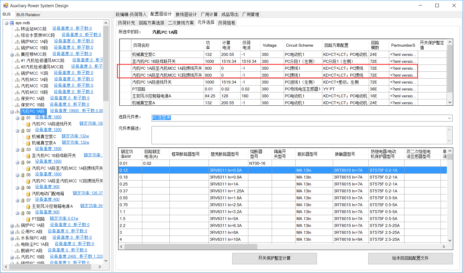

     3) 元件选择
        该项是为每个设备所选的回路方案(即Marco)中各个Symbol(元件符号)匹配相对应的partnumber(元件型号),以便在出图时候,将各个symbol的属性赋值到图上。

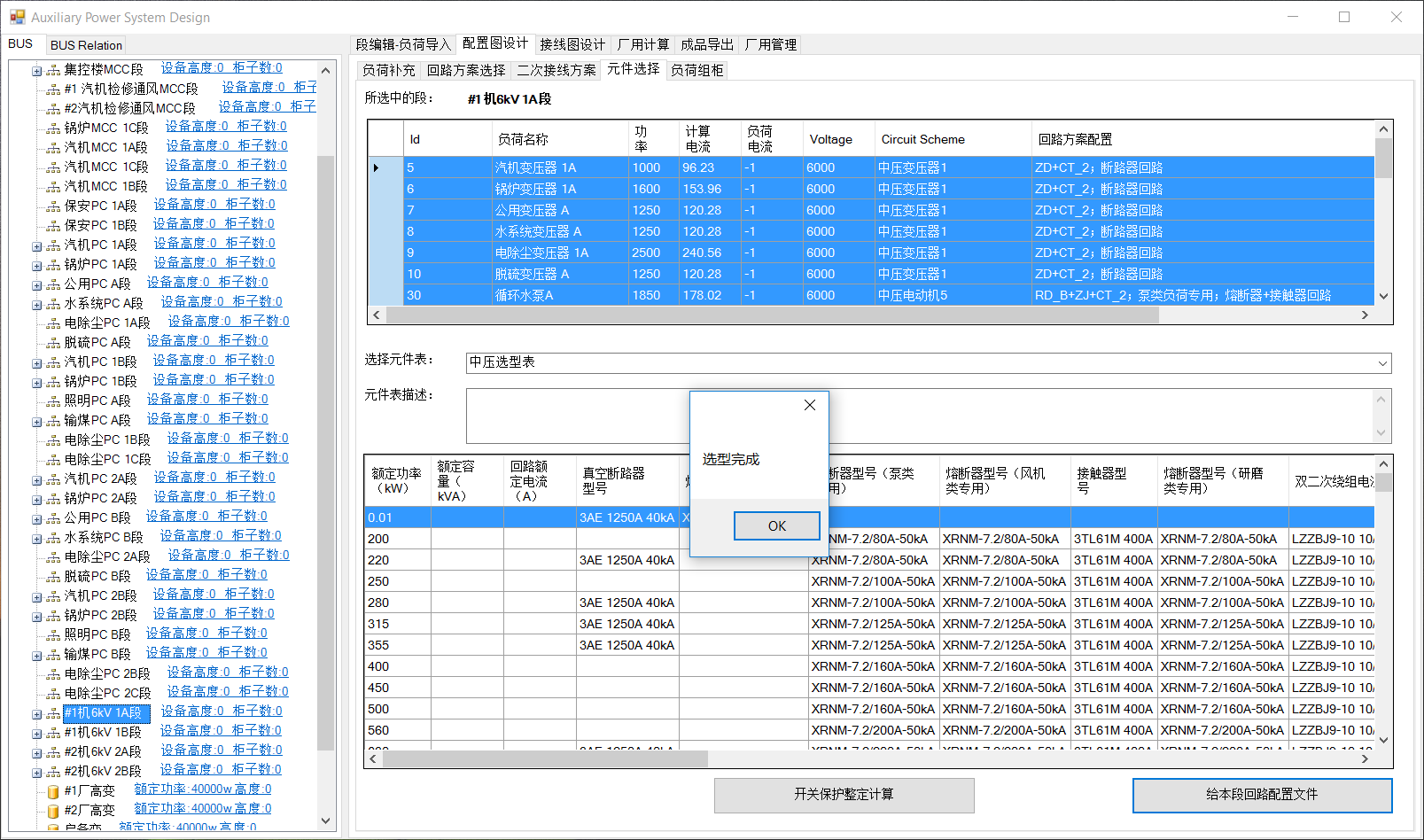

        切换至“元件选择”界面,界面中列出该段下所有负荷基本信息与回路方案配置信息。选中(可多选、单击列表左上角可全选)要选型的负荷,在选择元件表下拉框中选择“中压选型表”。点击“给本段回路配置文件”。
      完成选型后提示“完成选型”;

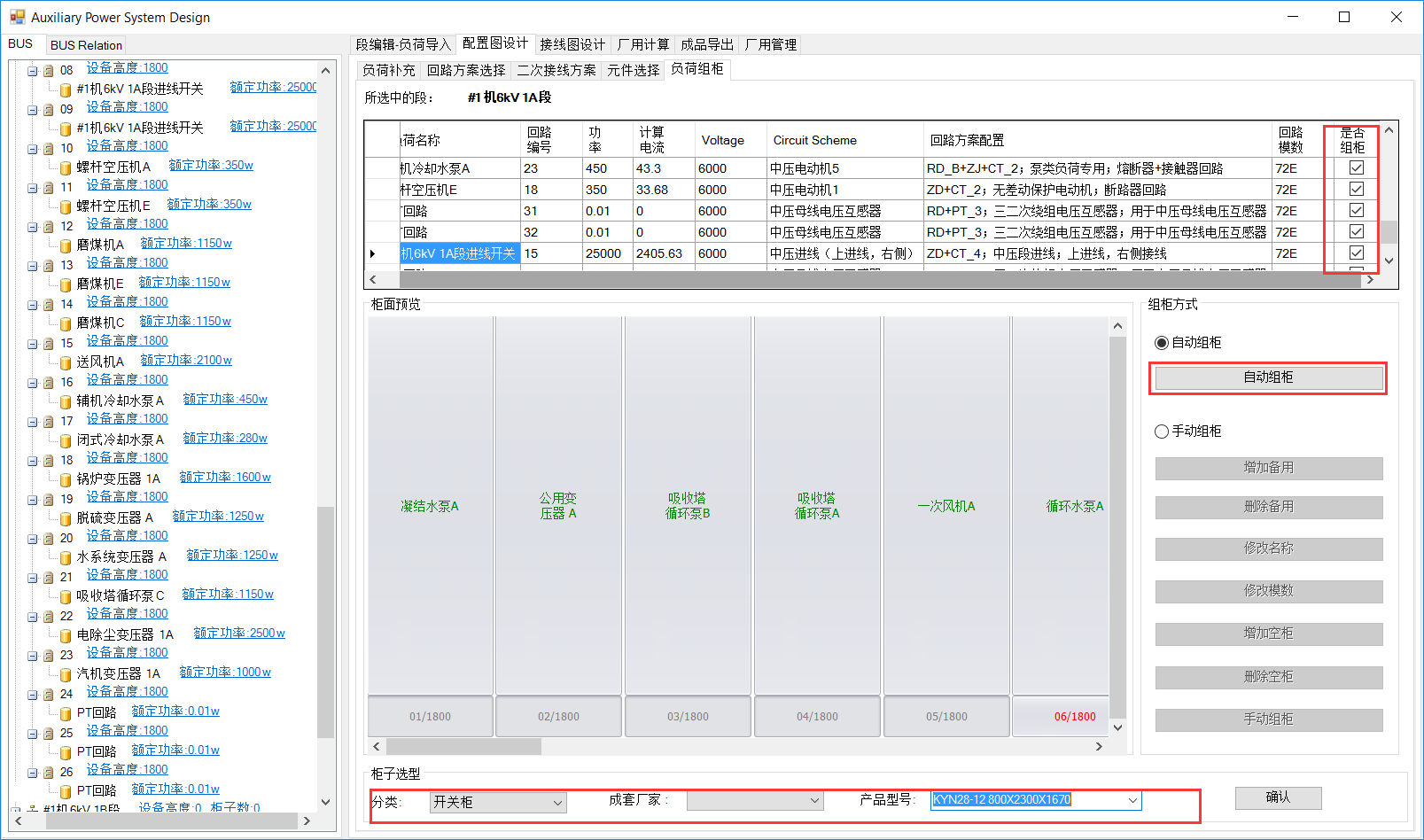

    4) 自动组柜和开关柜选型
       切换至负荷组柜界面,点击自动组柜,提示中点击确定。系统根据所选的柜子编号方式进行自动组柜。完成后将提示完成组柜,成功组柜的负荷,“是否组柜”项为选中状态。
       点击柜名称,该柜颜色变为灰色,此时可以进行柜子的选型。在产品型号下拉框中为选中的开关柜选择产品型号,点击确认后完成选型。

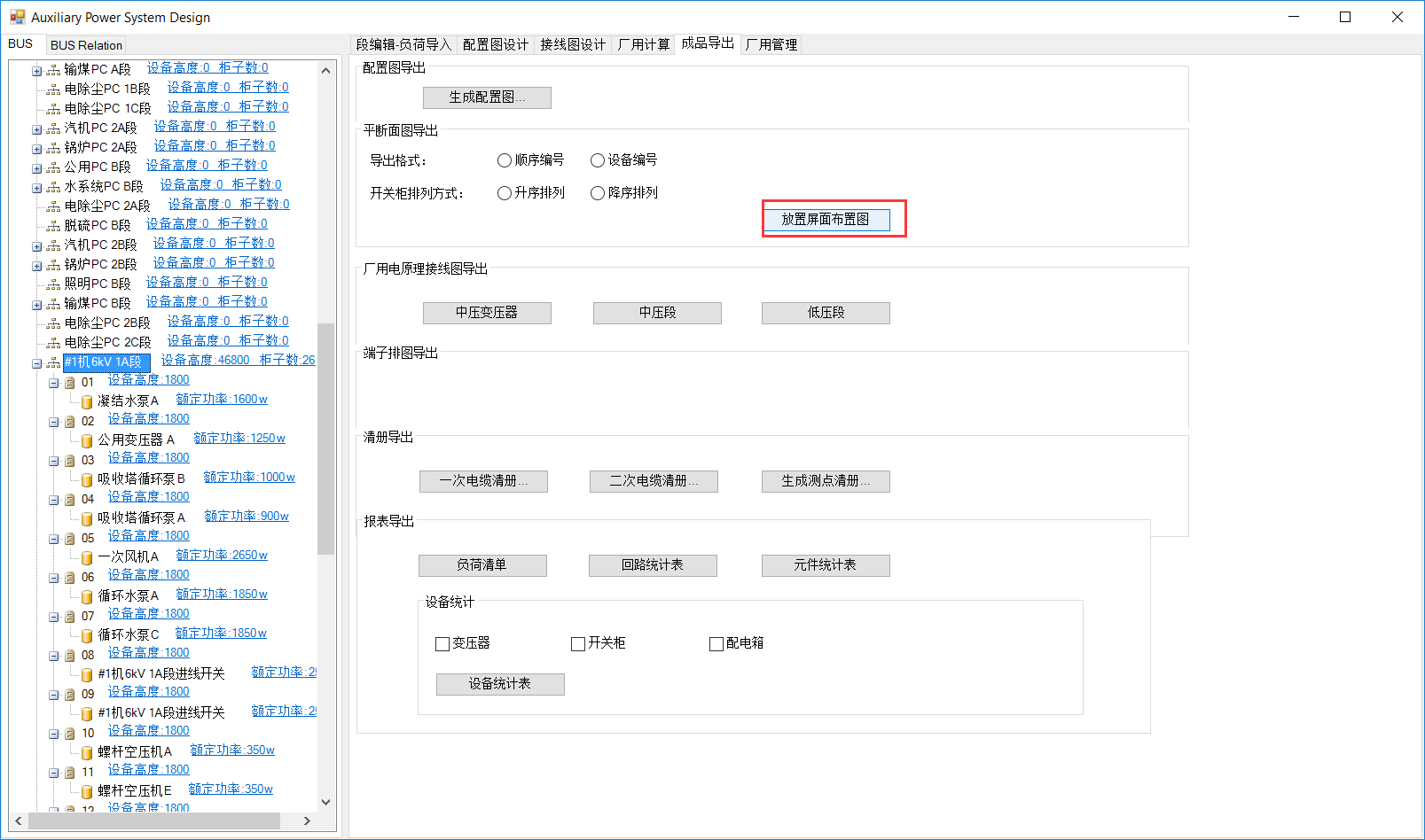

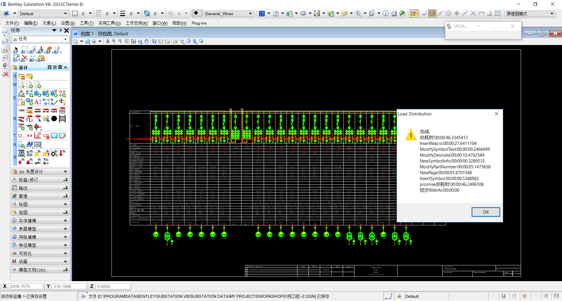

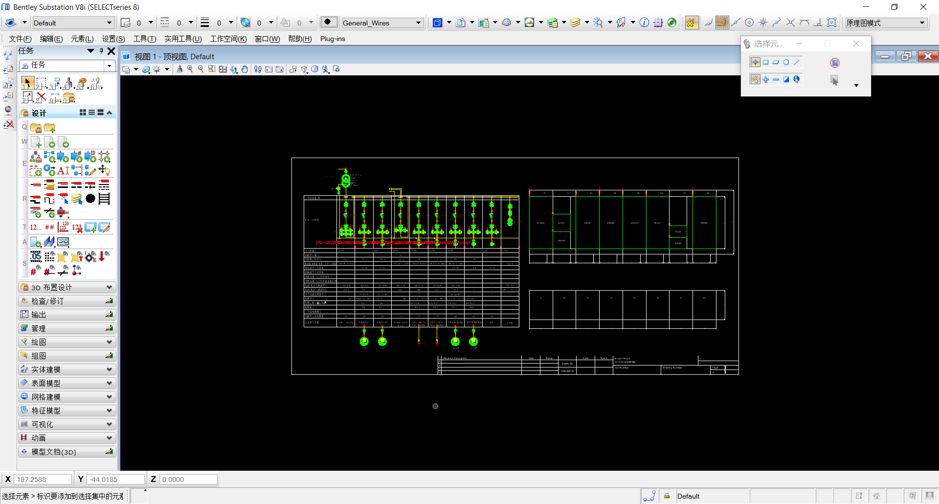

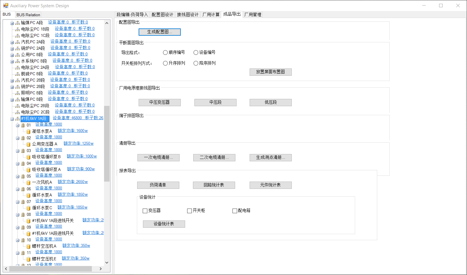

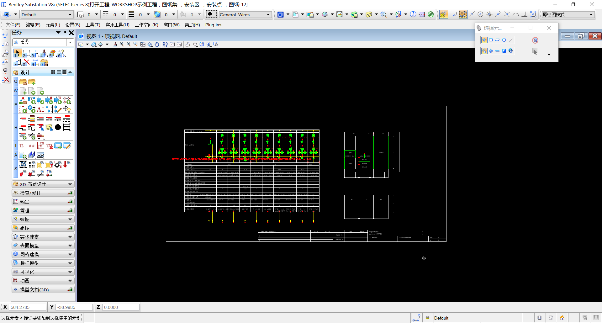

      5) 生成中压配置图

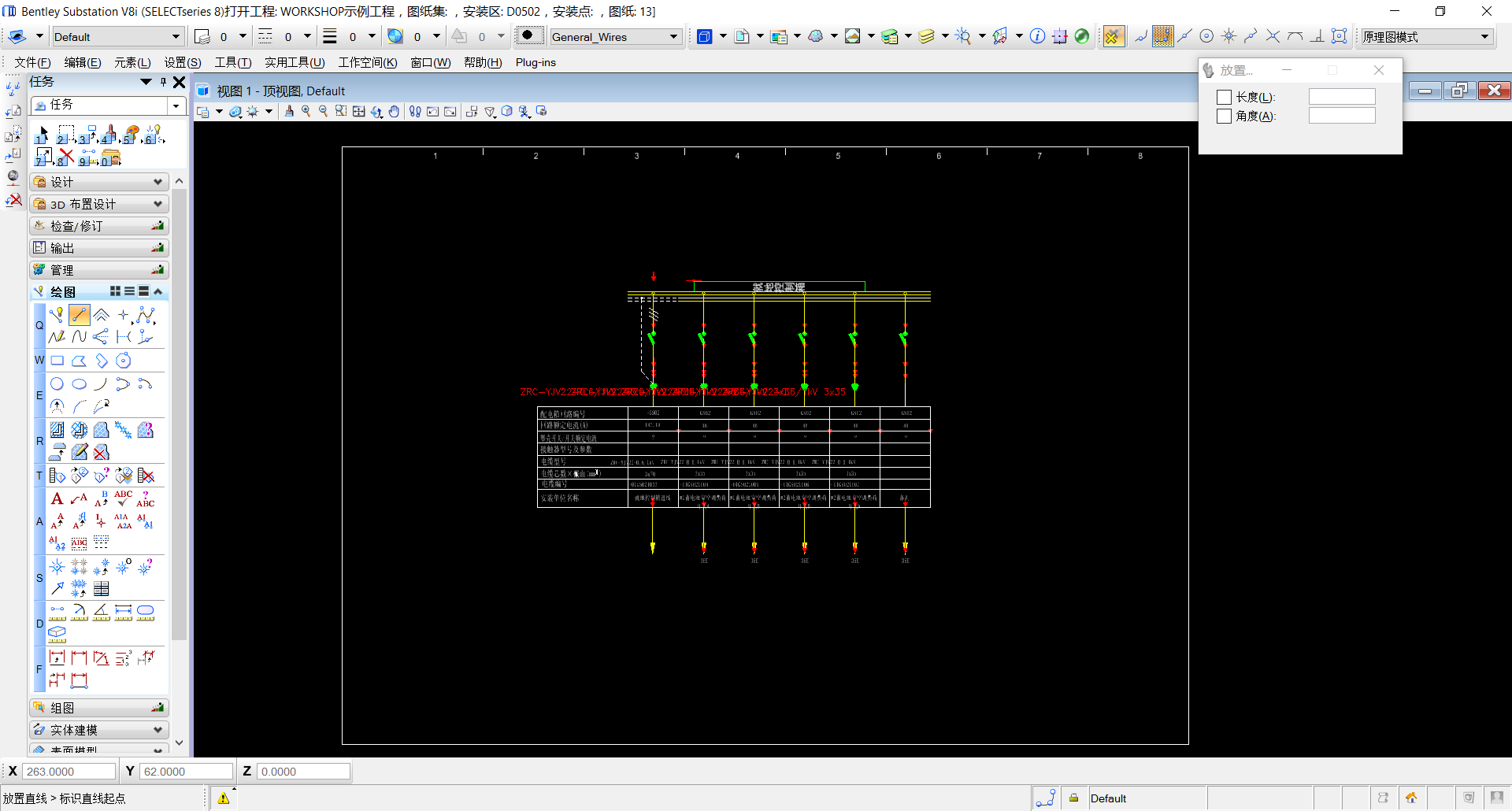

      选中“成品导出”项,点击“生成配置图”,选择不改变抽屉编号方式。系统将新建一张图纸,按照所选的编号方式进行出图。出图完成后会提示“完成出图”。

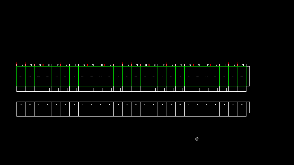

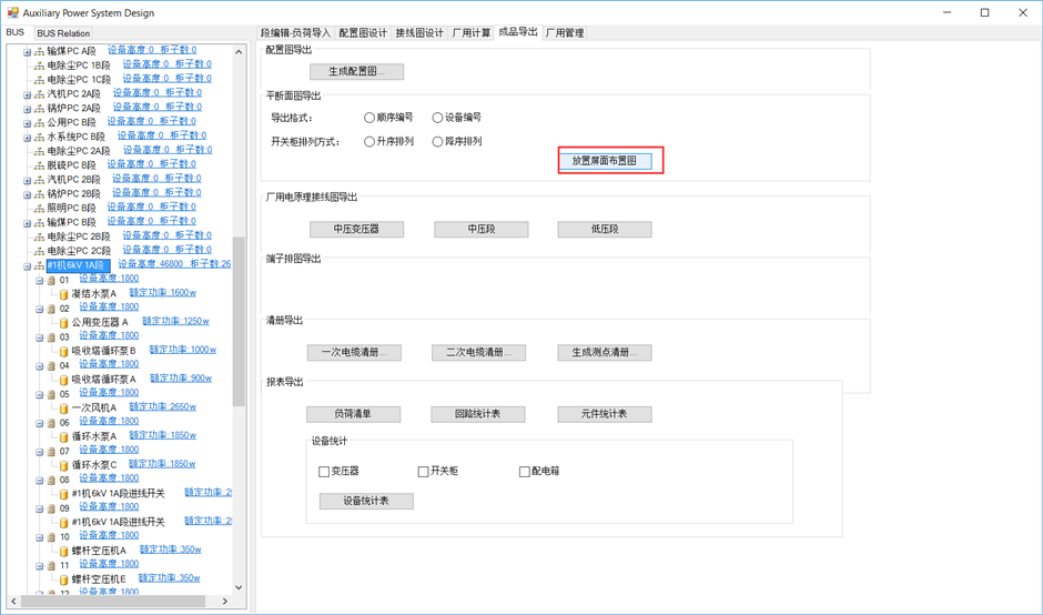

     6) 生成屏面布置图
       选中“成品导出”项,点击“放置屏面布置图”。至图面上点击选中放置位置,右键生成。该图标注了组柜时所选开关柜的尺寸信息。

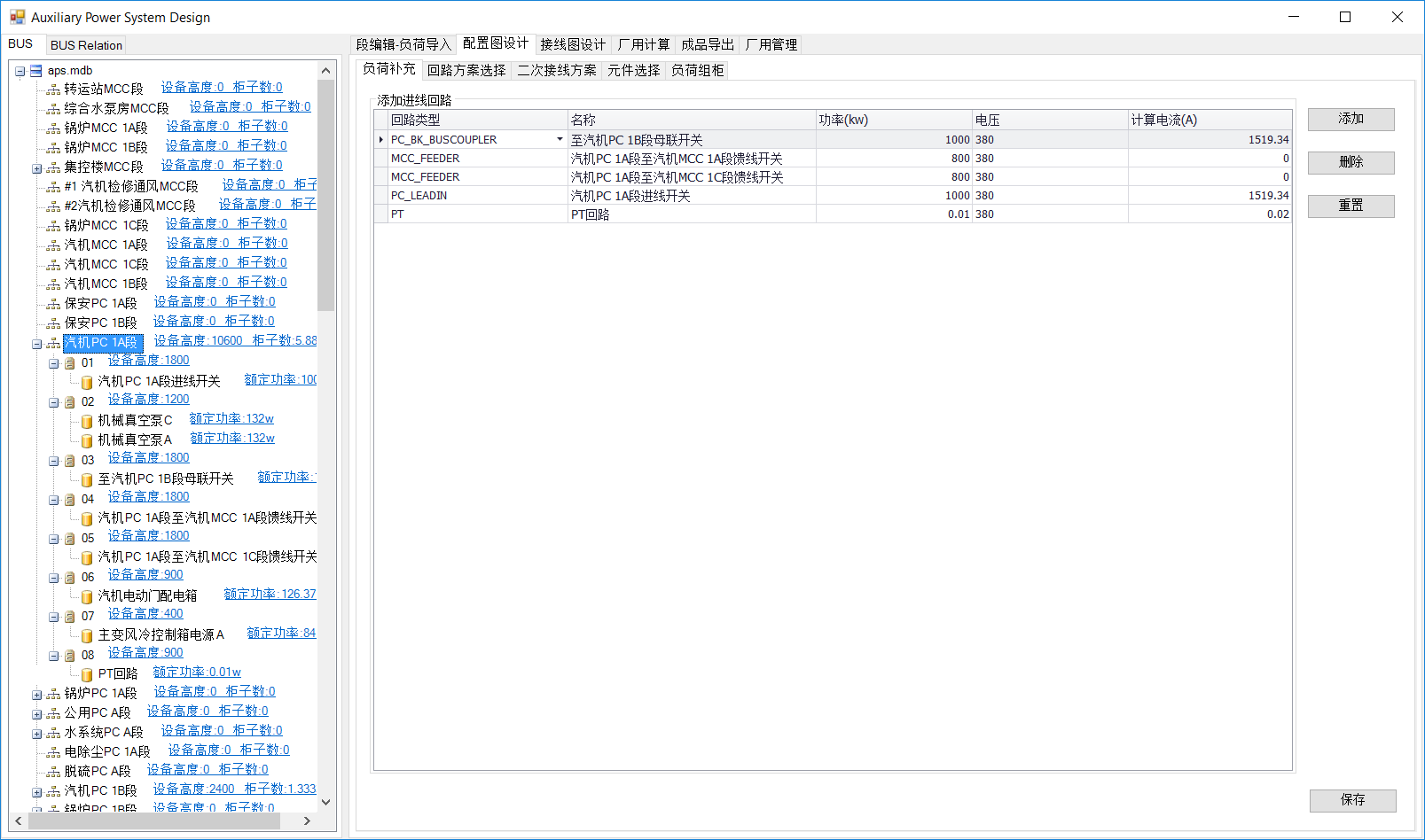

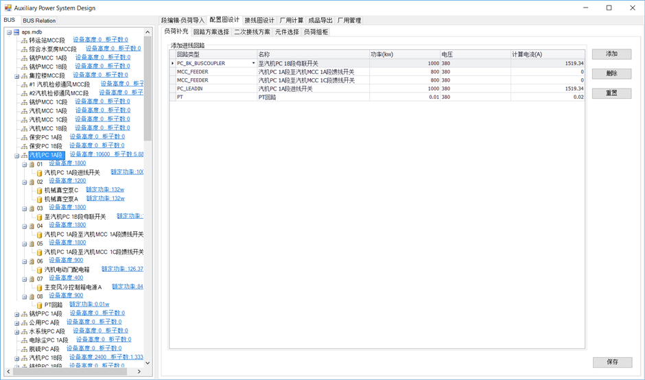

     1) 负荷补充
       该处操作与中压段一致。如暗备用母联回路接单侧开关,可在该界面选中一侧母联开关回路,点击删除后选择保存。

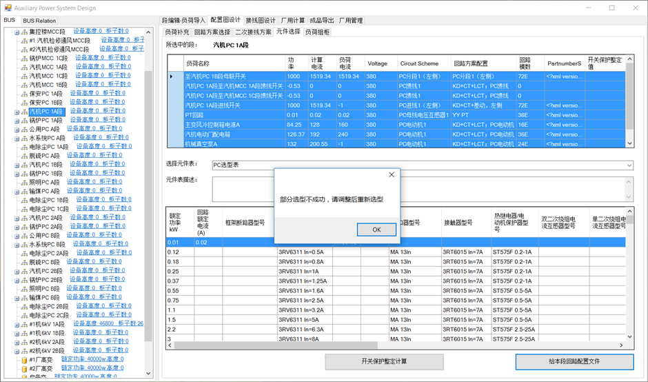

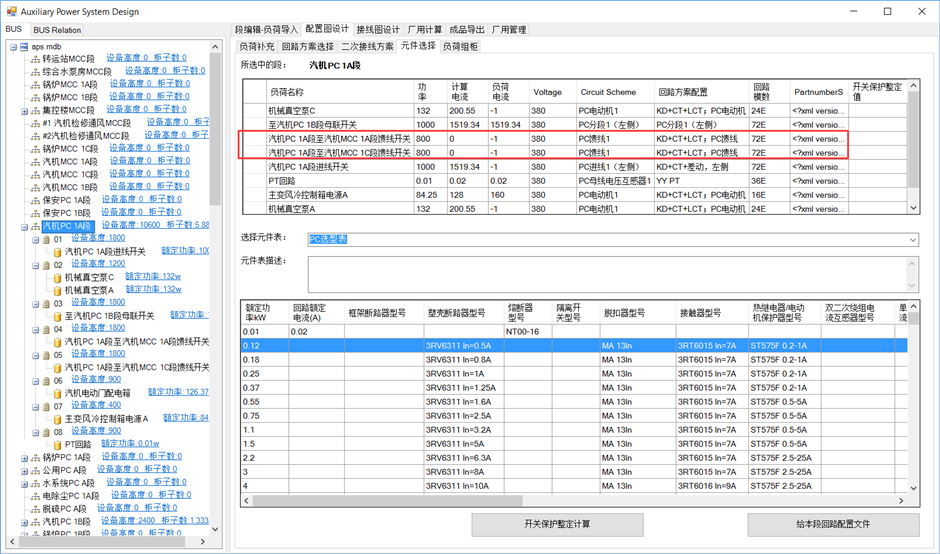

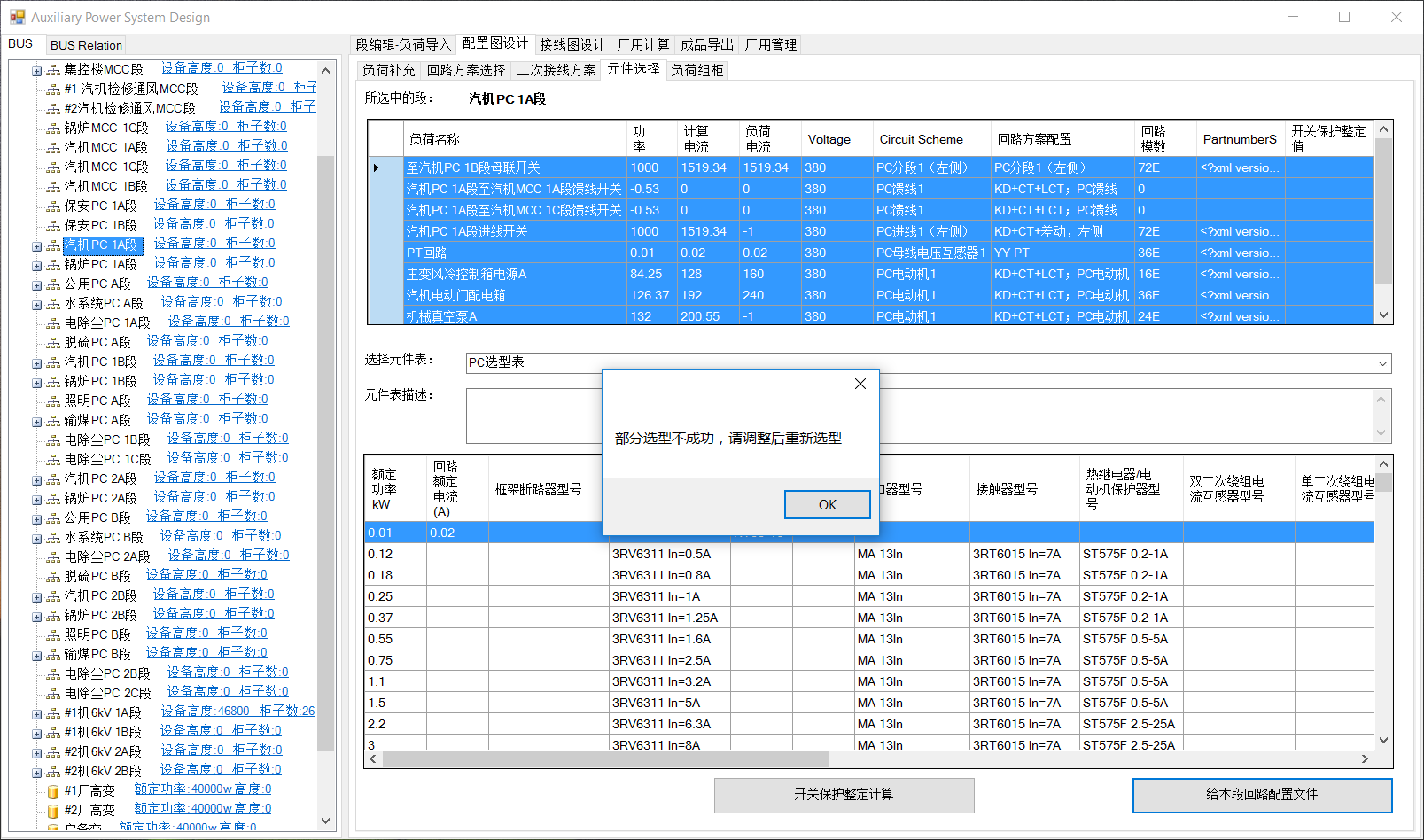

     3) 元件选择
       操作同中压段。可能会出现选型不成功。
       选型有错误时,提示“部分选型不成功,请调整后重新选型”。一般是由于功率值未正确填写,该界面可手动修改功率和电流值,调整后重新选型即可。

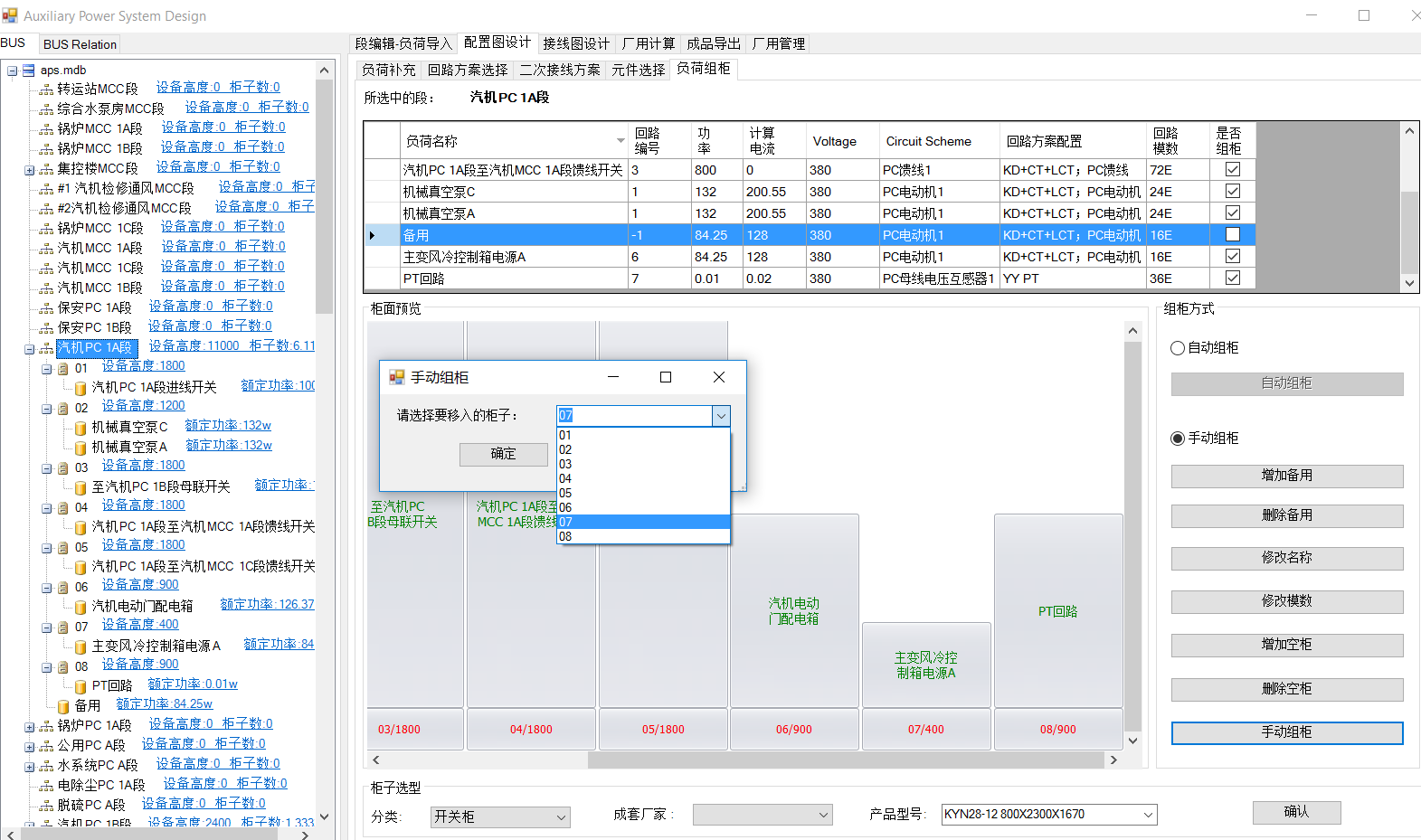

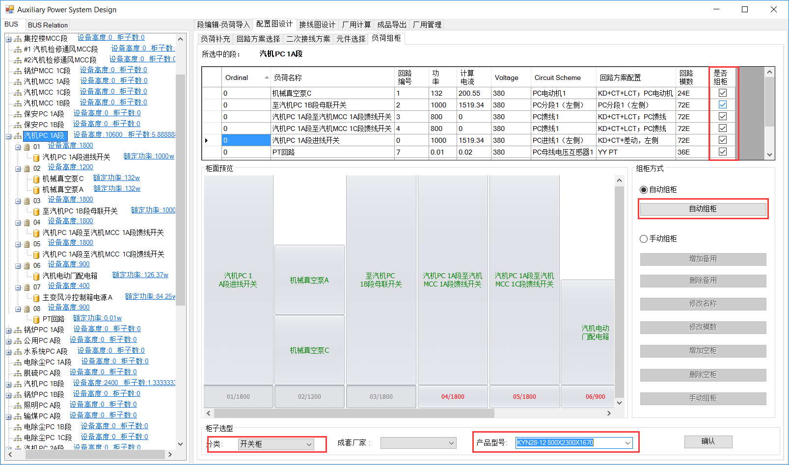

     4) 负荷组柜
        自动组柜操作与中压段一致。

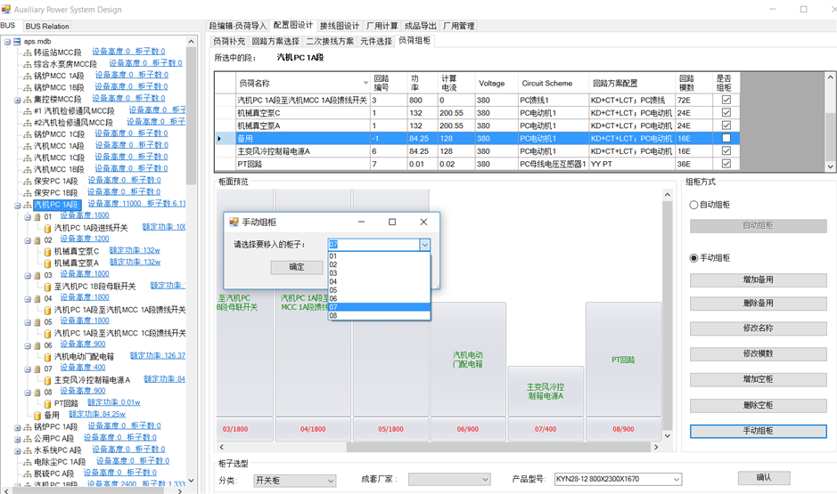

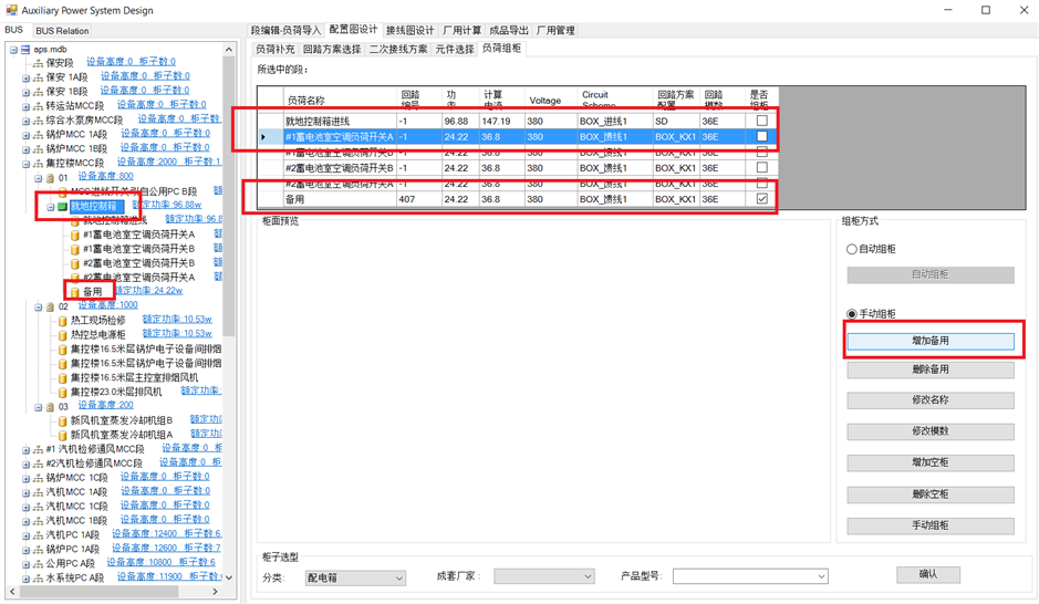

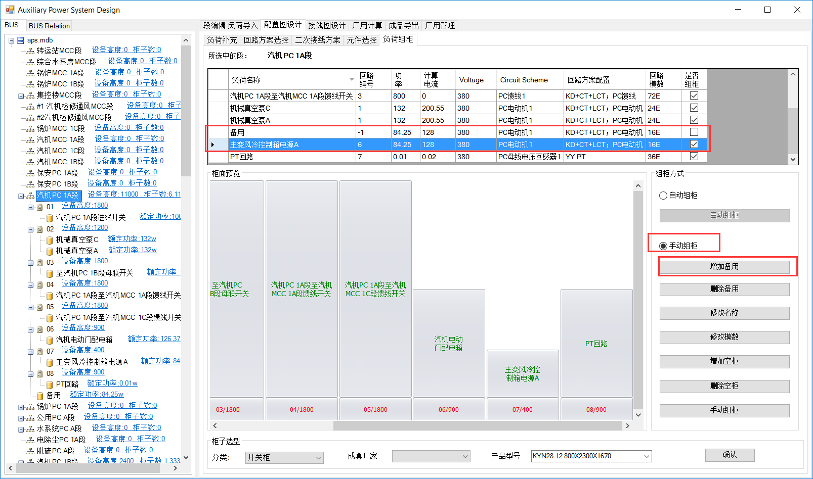

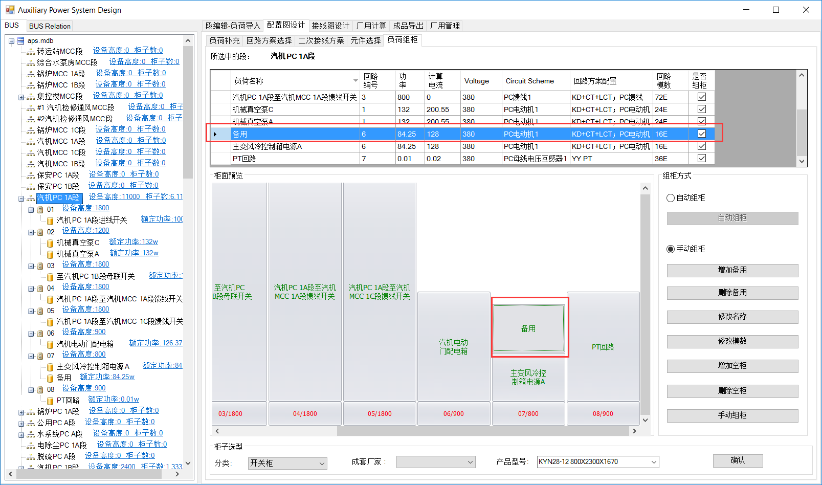

       自动组柜后可进行手动组柜。将组柜方式选为手动组柜,选中要备用的设备,点击增加备用。效果如下:
       选中备用负荷,选择“手动组柜”,下拉框中选择该备用要放置的柜子,点击确定。

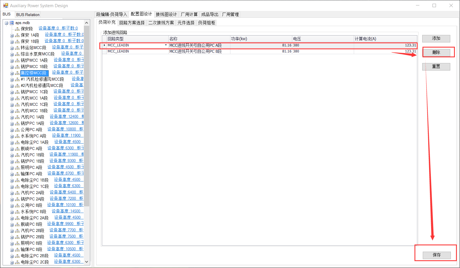

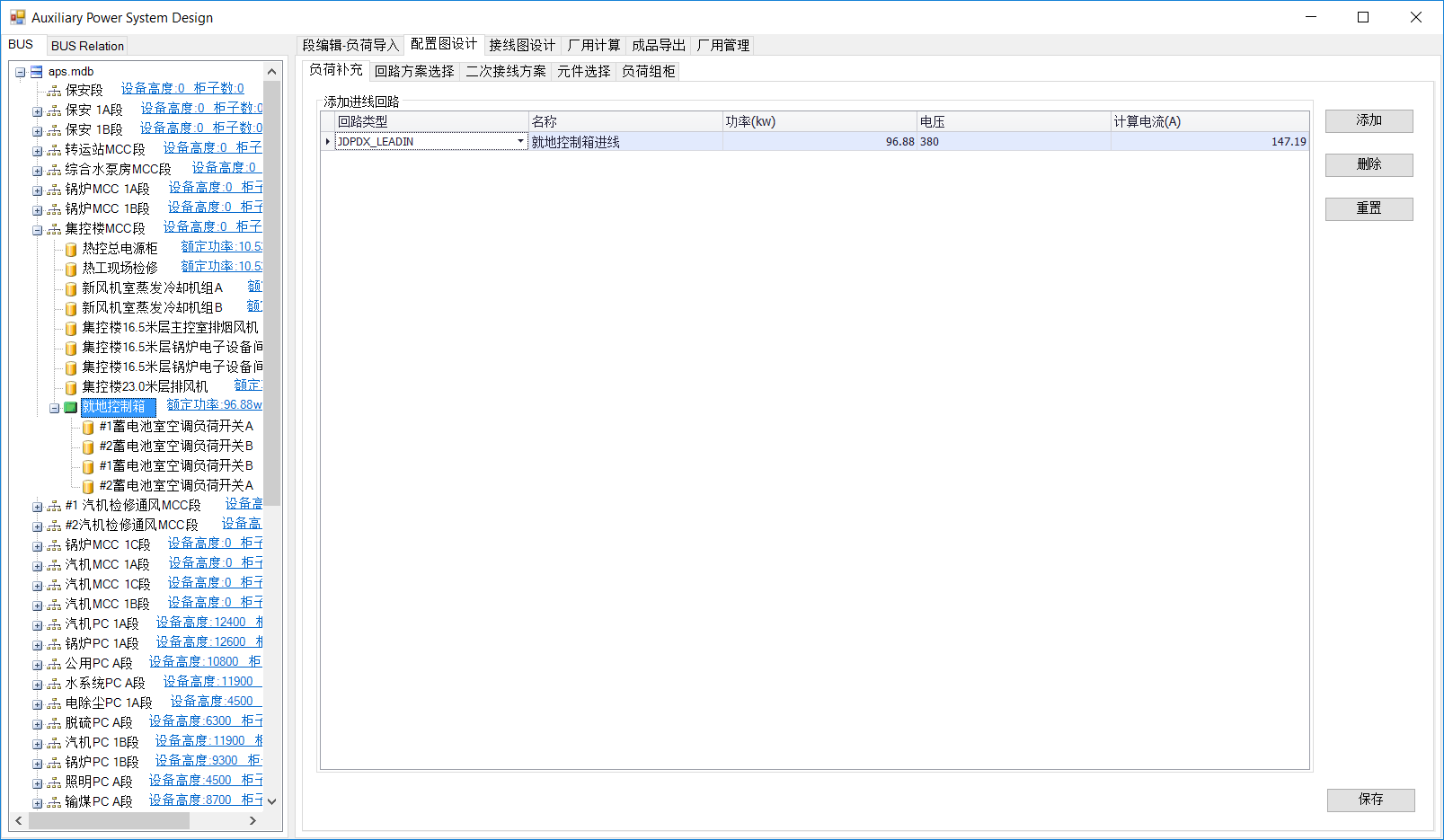

     1) 负荷补充

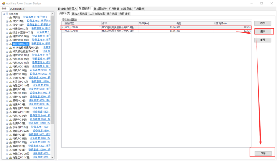

       以集控楼MCC段为例,该MCC段涉及双电源进线和配电箱。在双电源进线的MCC段负荷补充时,可手动删除其中一个回路。选中要删除的进线回路,点击删除后点击保存,则该回路被删除。
       左侧树图中,选中就地控制箱,自动添加就地控制箱进线回路。

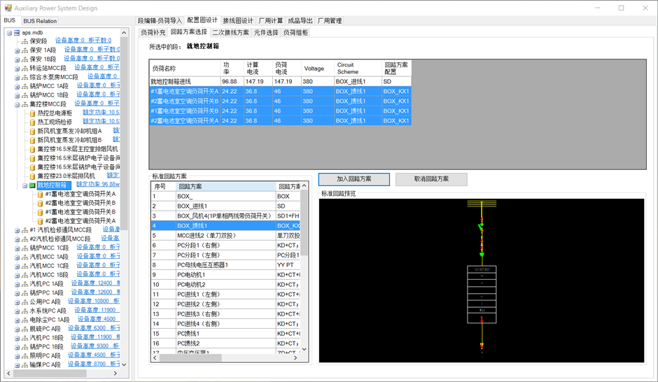

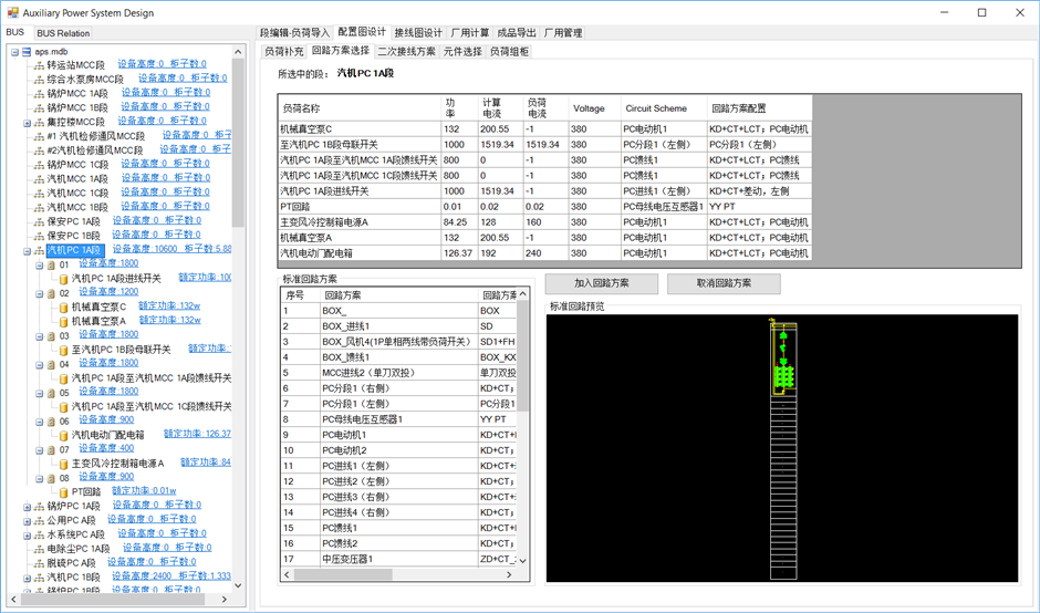

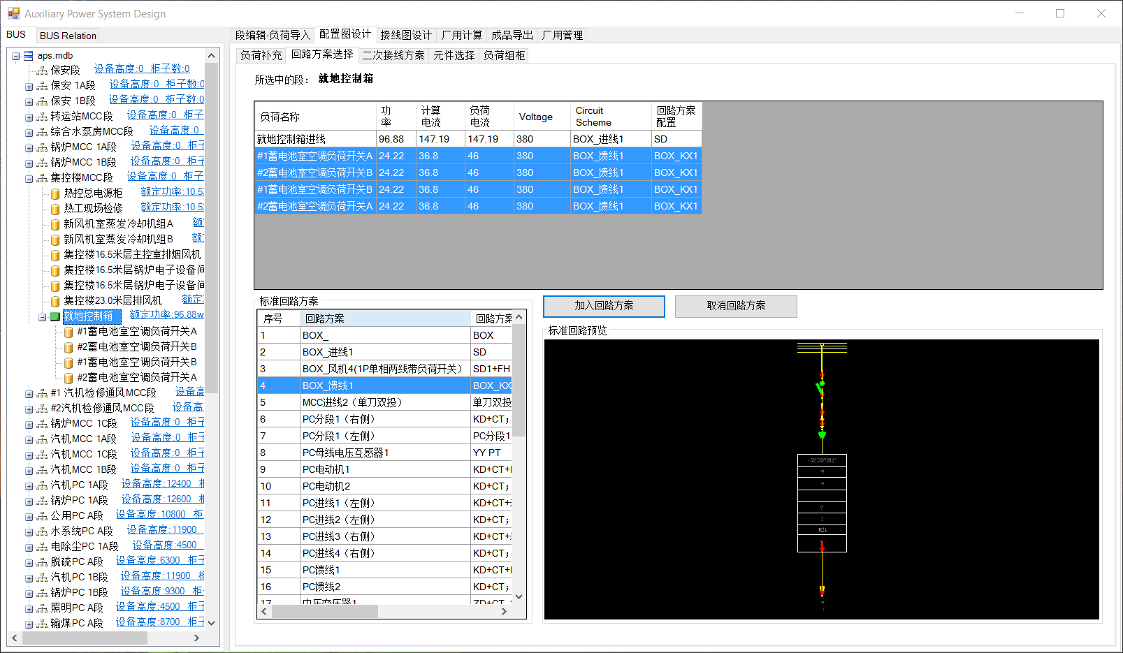

     2) 回路方案选择
         该操作为PC段一致,区别在于各负荷选择的回路方案不同。选中集控楼MCC段,分别选择回路方案。
       选中就地控制箱,为配电箱下负荷选择回路方案。

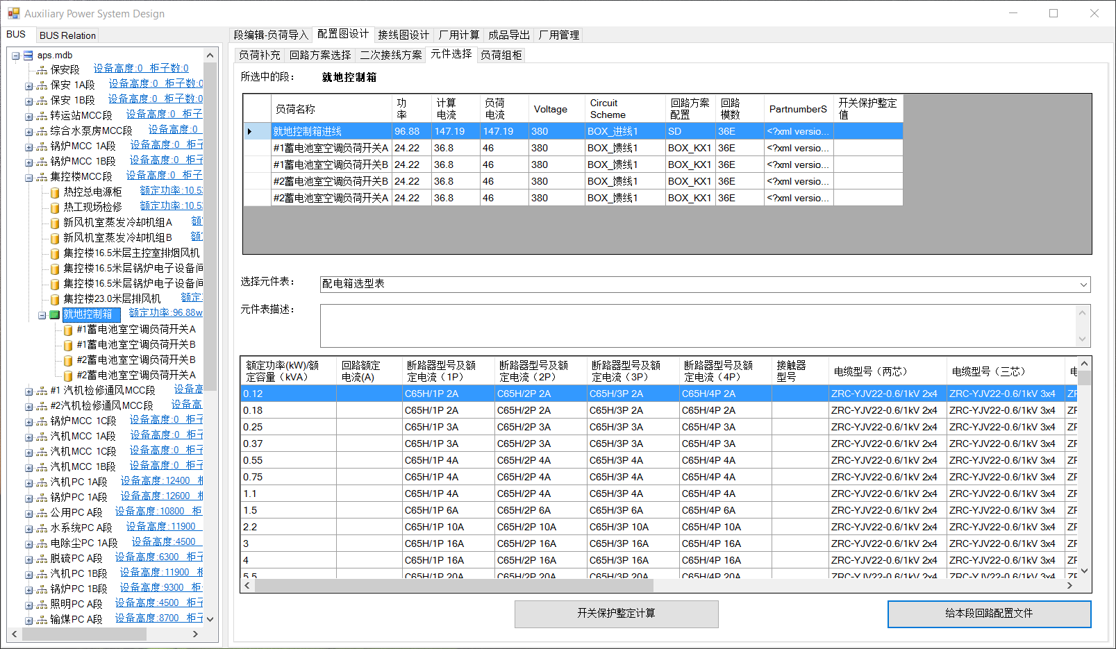

     3) 元件选择
       选中集控楼MCC段,操作与PC段相同。

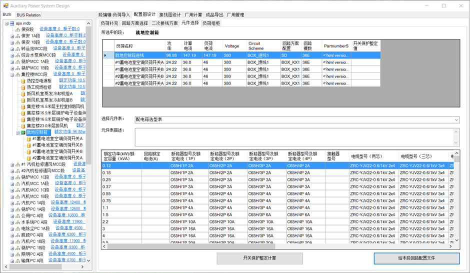

       选中就地控制箱,选择元件表下拉框中选择“配电箱选型表”。可全选后点击给本段配置回路。

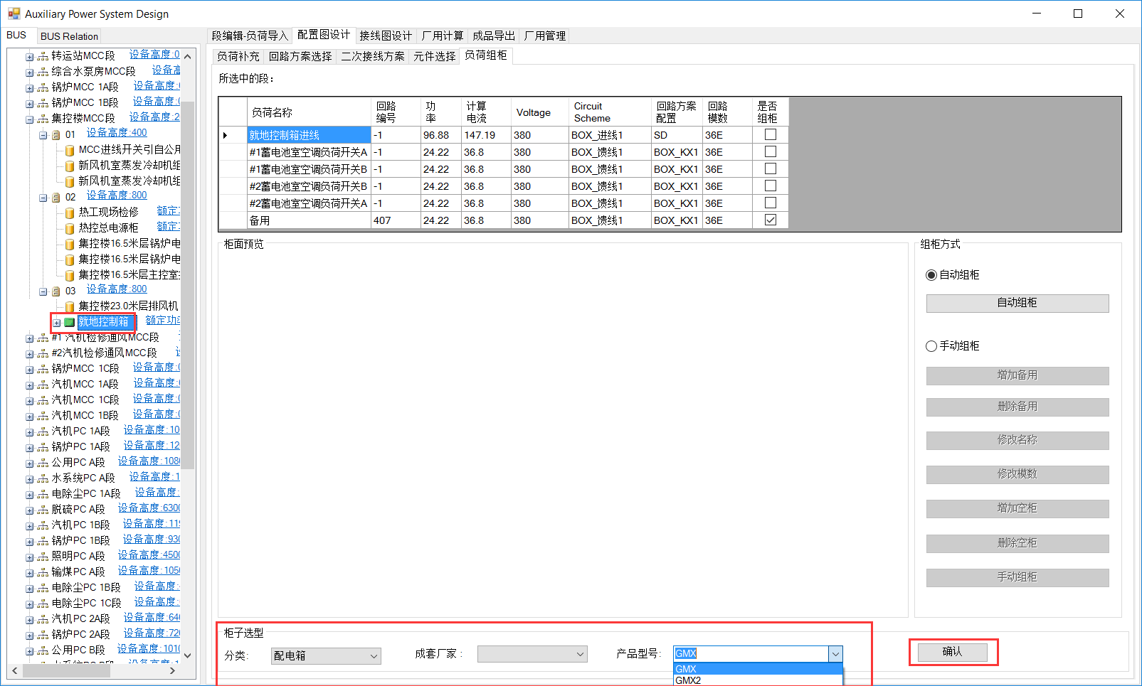

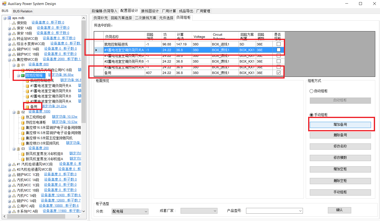

     4) 负荷组柜
         MCC段组柜与PC段一致。就地控制箱内设备不自动组柜,可在配电箱内增加备用。选中就地控制箱,负荷列表中选择要备用的负荷,点击增加备用。备用负荷列至负荷列表与左侧树图中。

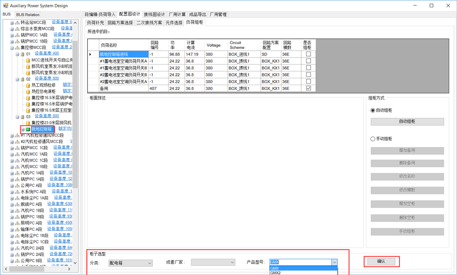

     5) 配电箱选型
       选中配电箱,界面下方下拉框中,选择产品型号,点击确认。
