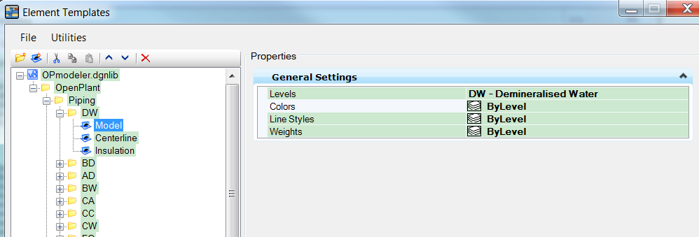

管道颜色的设置,在dgnlib里面设置。打开位于OpenPlantModeler V8i\WorkSpace\Projects\OPModeler_Metric\DataSet\Dgnlibs路径下的OPmodeler.dgnlib文件,或者复制该文件,重命名。
选择菜单Element>Element Templates,可以增加不同介质的名称,以及管道模型的颜色、图层、线型等设置。比如给水系统,用JS,雨水介质用YS。

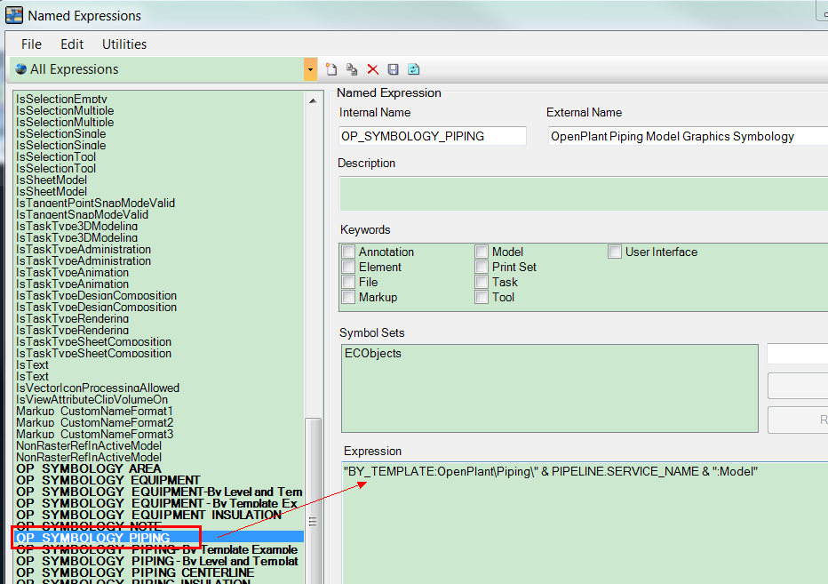

然后在Utility>Named Expression中选择OP_SYMBOLOGY_PIPING,修改expression如下:
在OPM中画管子颜色就可以按不同介质来区别了。
