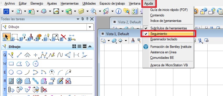

Este es una ayuda para gente que es nueva con MicroStation y desean abrir la ayuda de las herramientas que van a utilizar.
Pasos a seguir
Para ello vamos a:
Menú Ayuda y marcaremos la opción seguimiento.
De este modo cada vez que elijamos una herramienta, la documentación de Ayuda se nos abrirá en la sección de esa herramienta.
También podemos activarla con la entrada de teclado Menú Utilidades > Teclado:
HELP TRACKING
