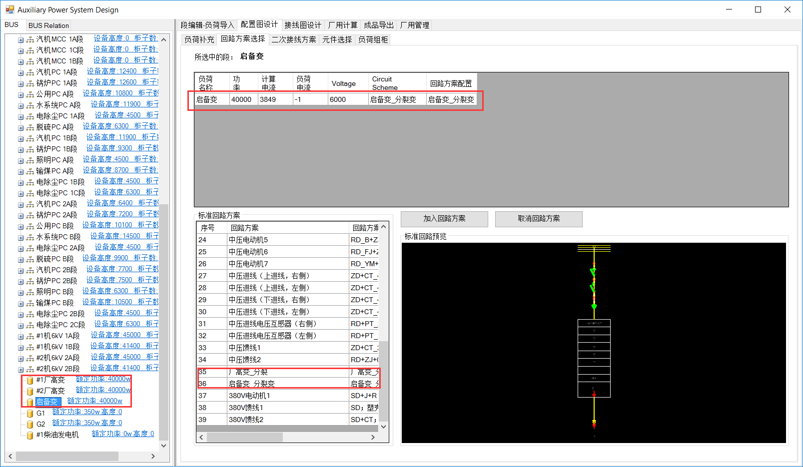

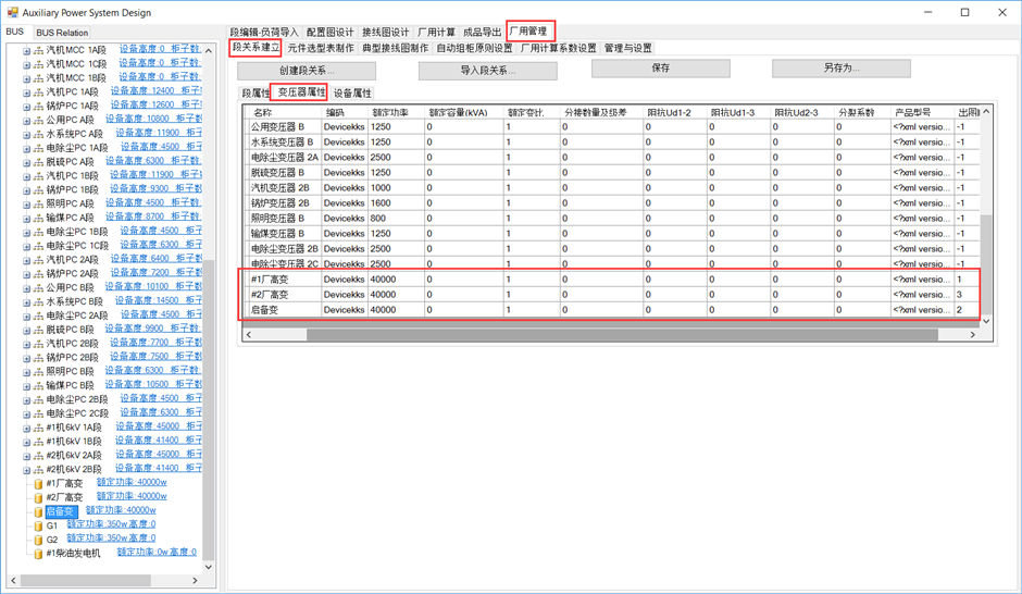

1. 中压变压器选型

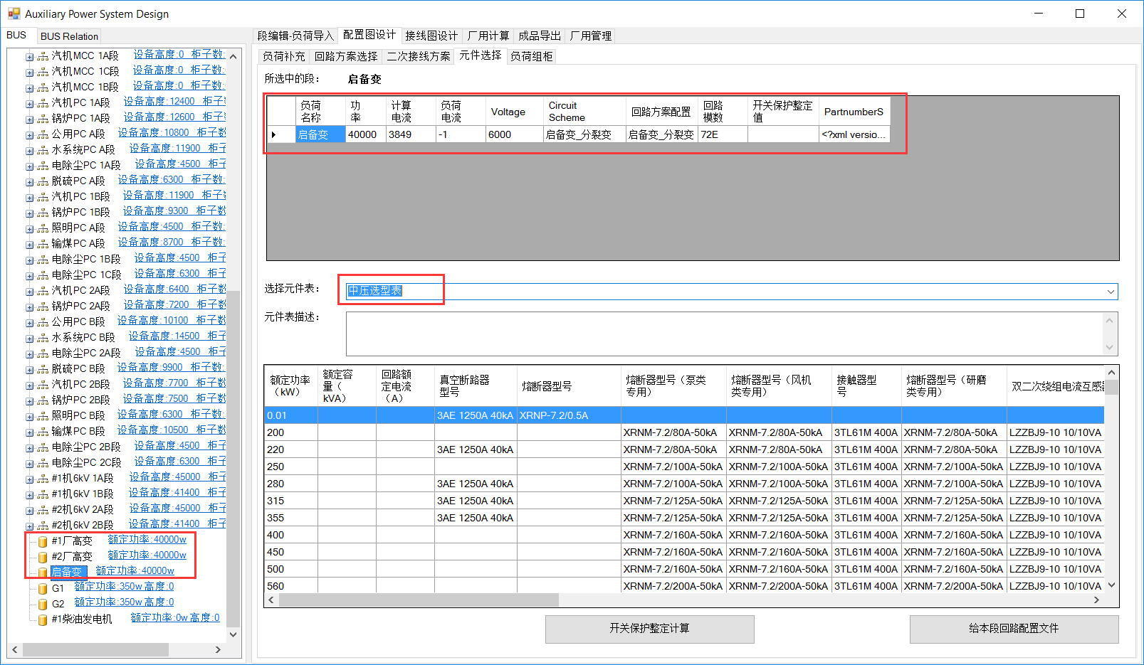

    依次选中两个厂高变和启备变,切换至回路配置界面,为厂高变选则回路配置方案。
    切换至元件选择界面,为两个厂高变和启备变选型。

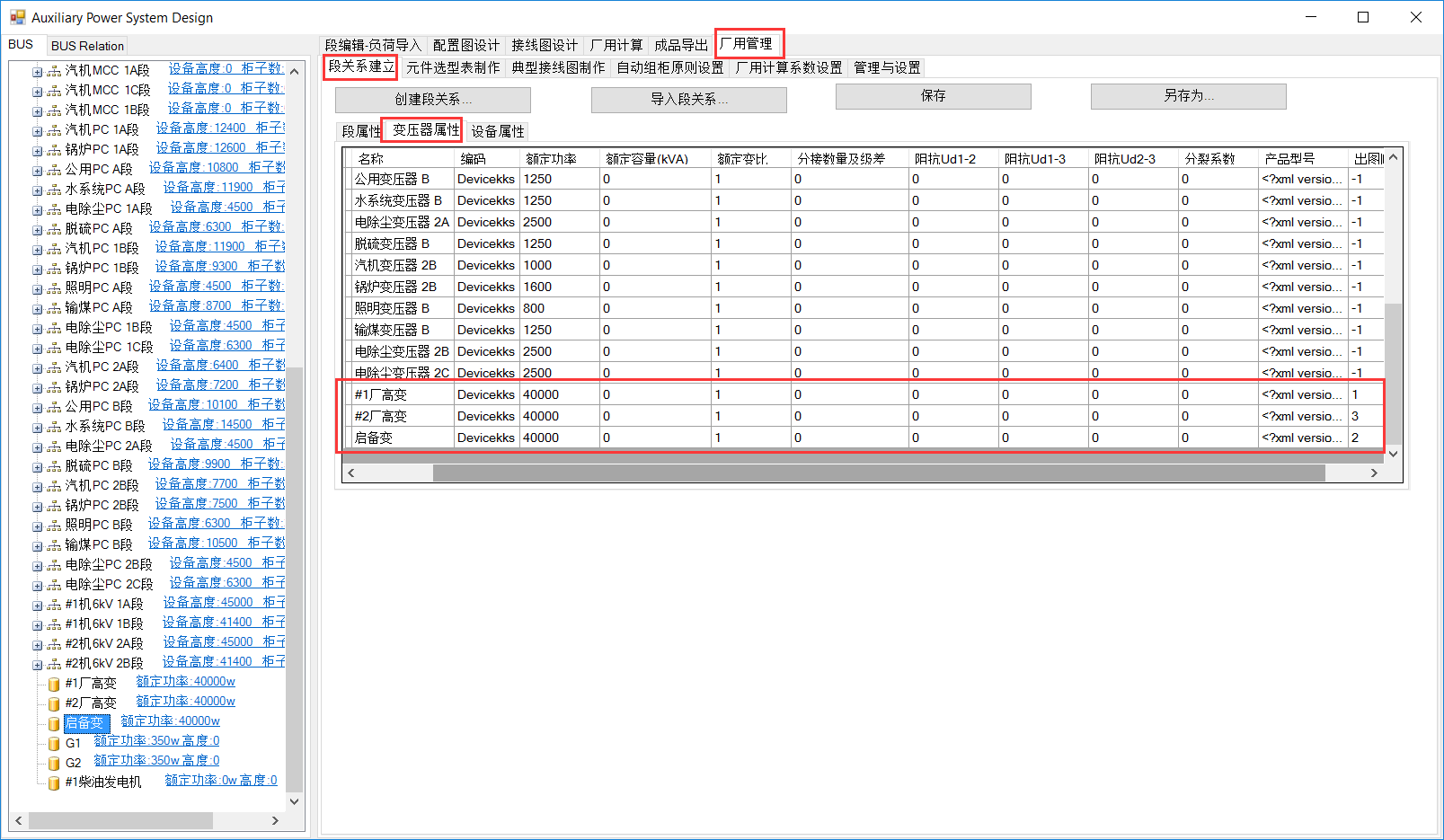

2. 定义中压变压器出图顺序
    在段关系编辑界面,设置中压变压器出图顺序。

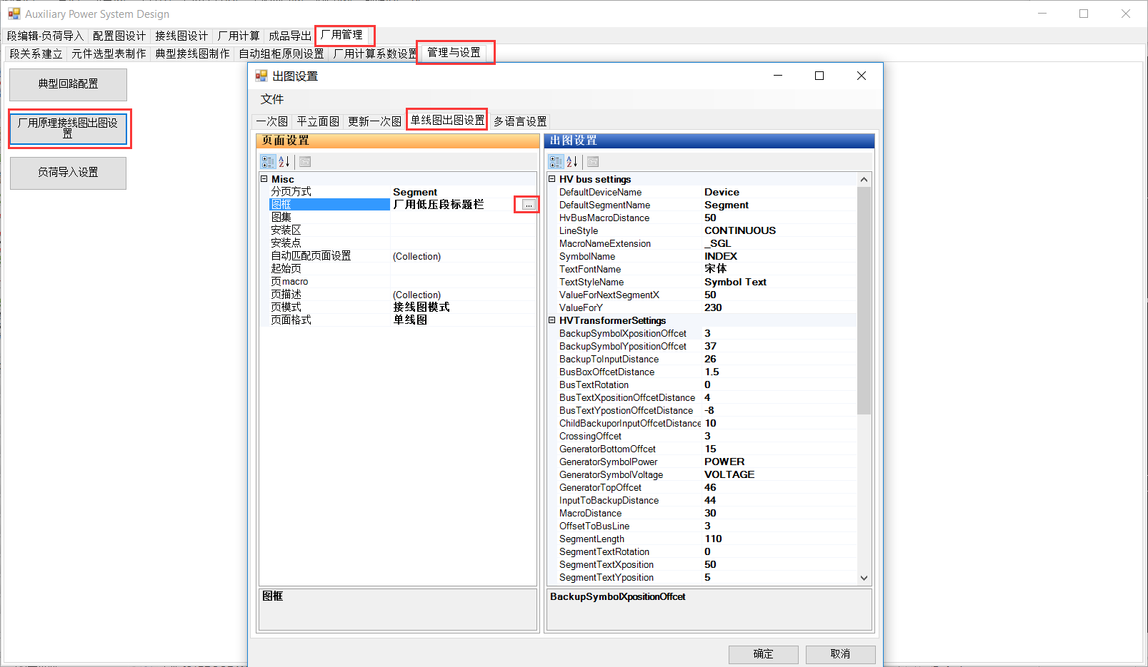

3. 生成中压变压器原理接线图

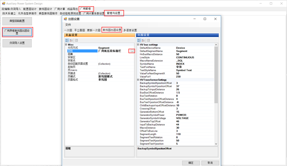

    切换至厂用管理>管理与设置>厂用原理图出图设置>单线图出图设置界面中。
    点击图框编辑按钮,将图框设置为“厂用变压器标题栏”,点击确定。

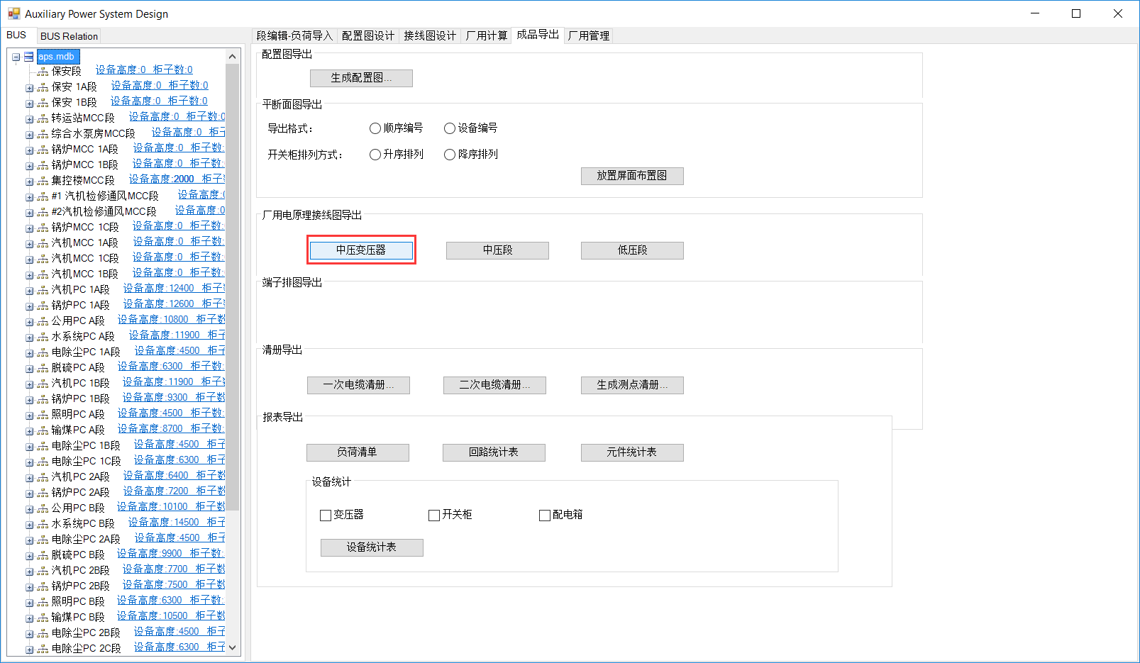

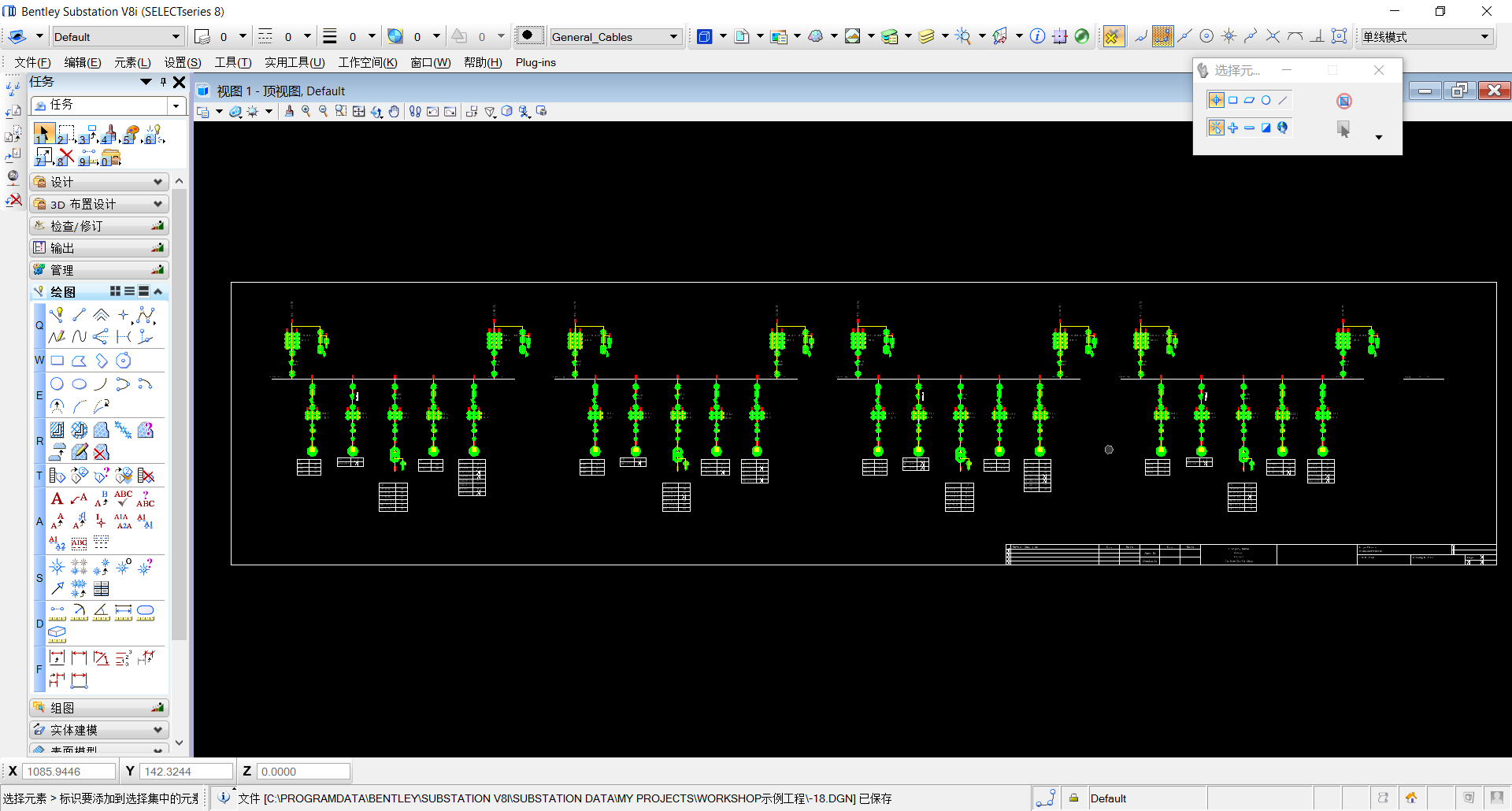

    至成品导出界面,选择“中压变压器”。

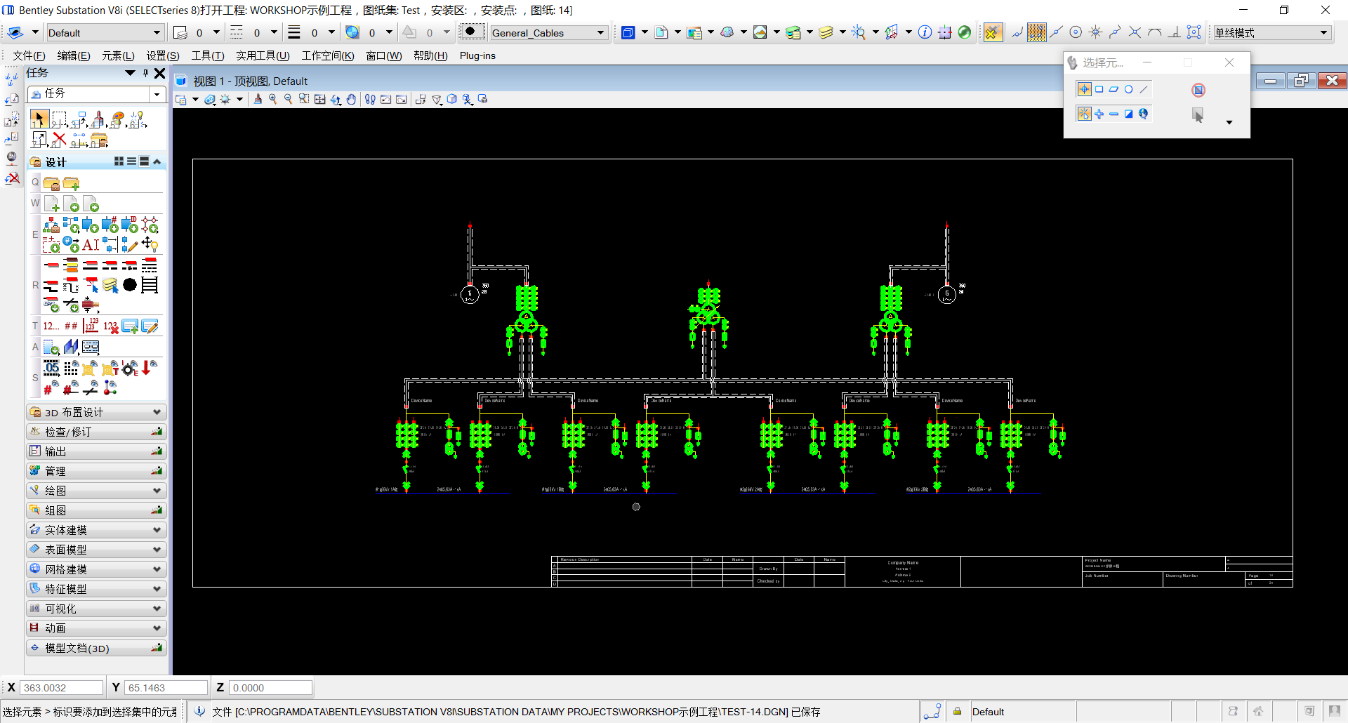

    程序自动使用该标题栏生变压器原理接线图。
4. 生成中压段原理接线图
    至厂用管理界面,将图框设为“厂用中压段标题栏”。修改后至成品导出界面,点击生成“中压段”。

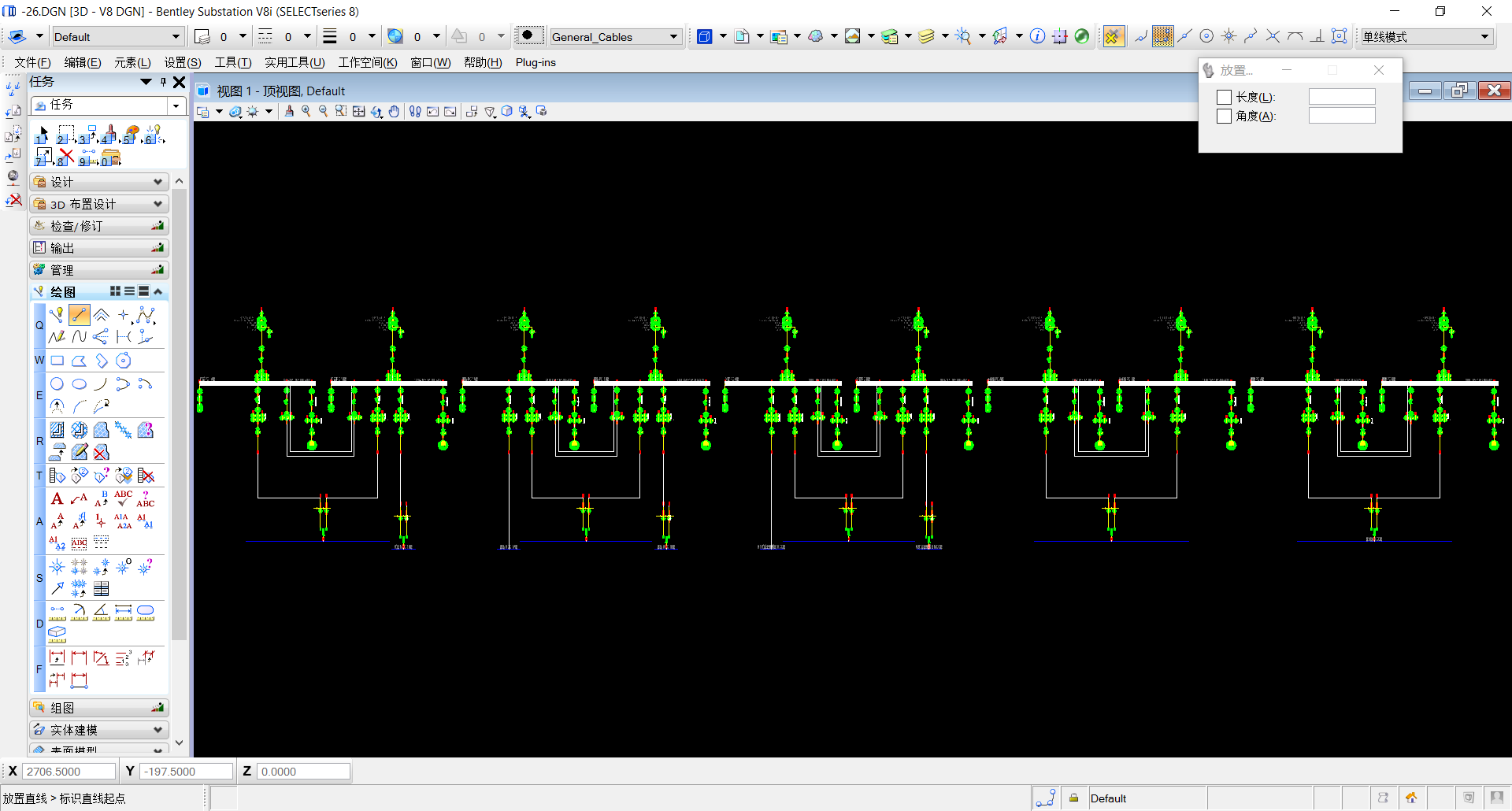

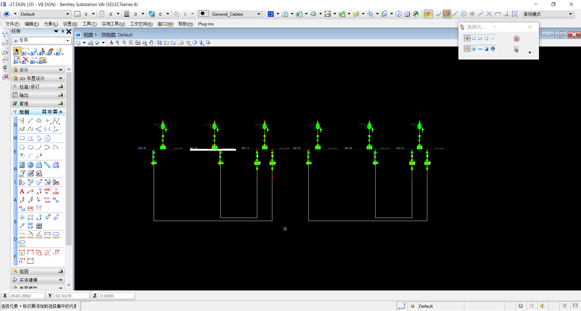

5. 生成低压段原理接线图
    修改图框为“厂用低压段标题栏”点击生成“低压段”。由于低压段数量过多,程序自动生成多张图纸。
    图中所示连接连接关系包括暗备用和MCC电源双进线。
   上图中为明备用连接。
