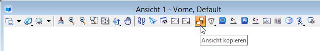

Wie können die Merkmale bzw. Attribute einer Ansicht in eine andere übertragen werden, so dass in dieser genau alles gleich dargestellt wird wie in der ersten Ansicht?
Schritte zur Problembehebung
Hierfür kann die Tastatureingabe copy view verwendet werden. Nach dem Return wird zuerst in die Quellansicht, dann in die Zielansicht geklickt, um dieselbe Darstellung zu erhalten. Es existiert in der Ansichtstoolleiste ein entsprechender Befehl. Es wird die Ansicht kopiert, in der man den Befehl gewählt hat.
