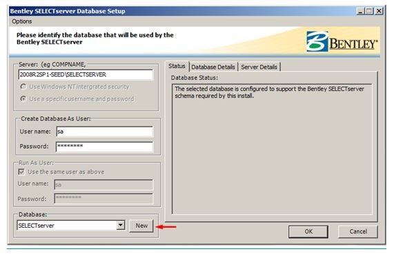

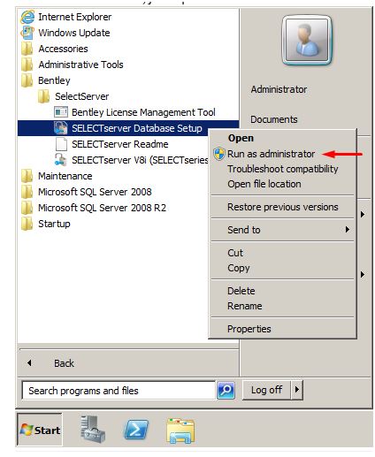

1- Abriremos la configuración de la base de datos, y ejecutaremos como administrador en el caso de ser necesario.

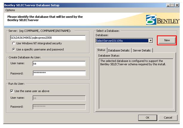

2- Pulsaremos en el botón nuevo.
En el caso de tener una versión 09.00.00.xx
Versión 08.11.xx.xxx o anterior.
3- Introduciremos el nombre de la nueva base datos y pulsaremos OK.

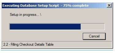

4- Nos aparecerá una ventana de diálogo mostrándonos el estado del proceso.

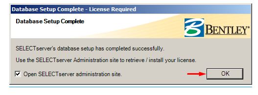

5- Una vez que la configuración este completa, nos aparecerá otra ventana diciéndonos que la base de datos requiere de una licencia. Pulsaremos el botón OK para abrir la ventana de administración del sitio.
6- Se nos abre la página de administrador del SElectServer en la que introduciremos el número de serie, la llave de activación y la región, en el caso de que se necesiten más instrucciones podemos consultar la página 101 del manual del SelectServer.
