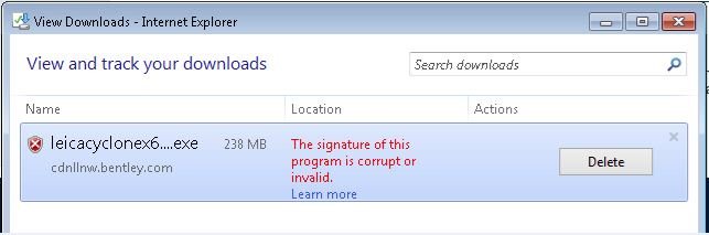

Mensaje de error o advertencia
Cuando intente descarga una aplicacion desde Select services usando el Explorador de internet podría encontrar este mensaje:  La firma de este programa esta corrupta o es inválida.
Explicación
No se trata de un problema con las firmas de las aplicaciones de Bentley para descargas y esto está bien documentado en los foros de Microsoft que discuten varias causas posibles, las cuales van desde el software de seguridad de Internet para problemas conocidos específicos con las actualizaciones de seguridad de Internet Explorer
Cómo evitarlo
1. Intenta realizar la descarga con un Navegador diferente como Chrome o Firefox
2. Actualiza a Internet Explorer 11, según los informes de Microsoft esto resolverá el problema
