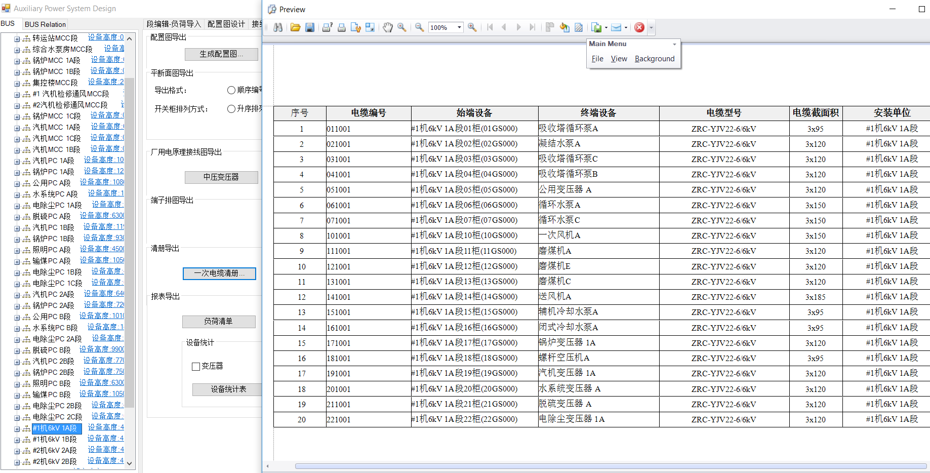

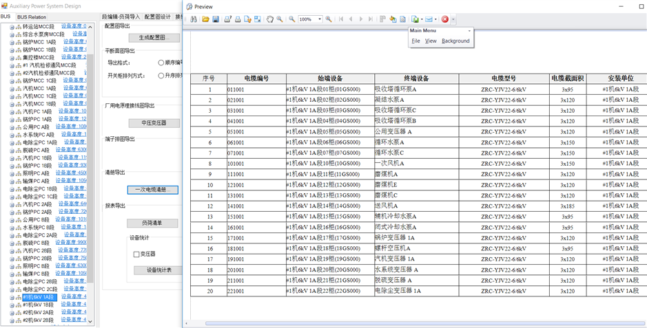

1.一次电缆清册
      生成一次电缆清册需切换图纸至该段配置图。如选中#16Kv 1A段,切换图纸至#16Kv 1A段配置图中,点击一次电缆清册,则该报表为#16Kv 1A段下所有电缆统计。

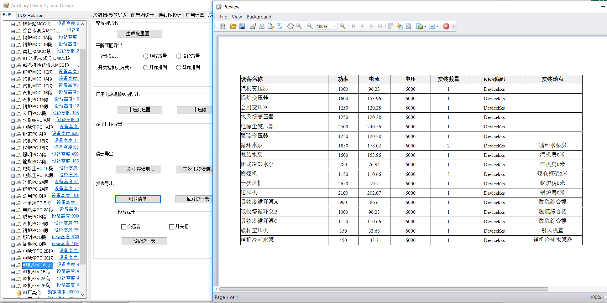

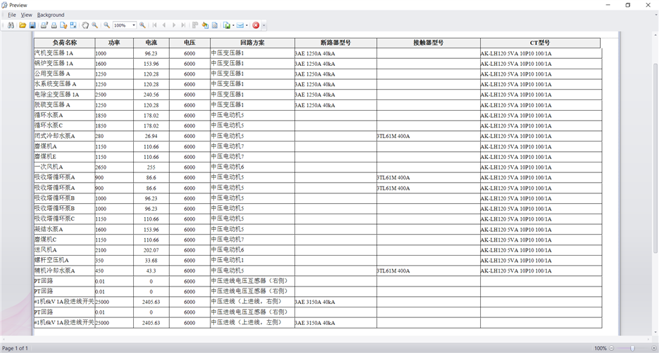

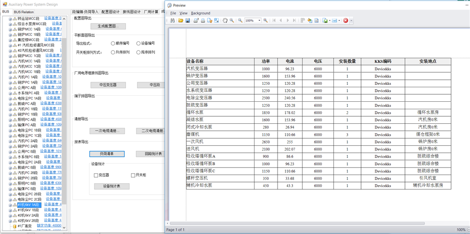

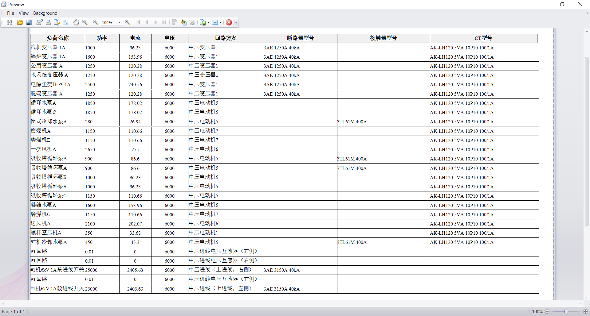

2.负荷清单
      选中段点击“负荷清单”。列出该段下所有负荷。KKS编码和安装地点可以在段编辑界面进行手动编辑。若未填写,则两列为默认或者为空。
3.回路统计表
      选中段点击“回路统计表”,预览报表。

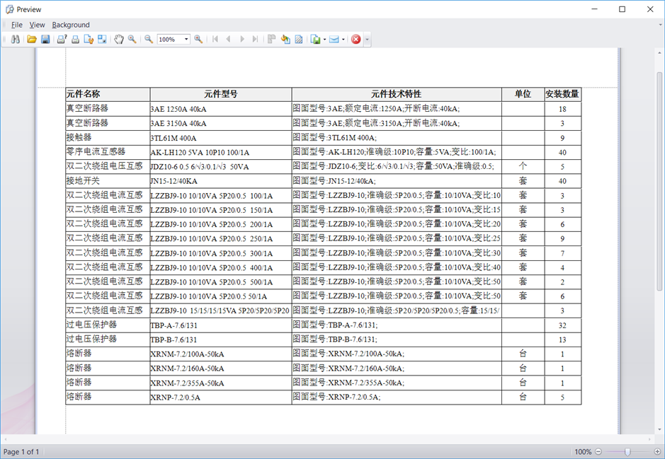

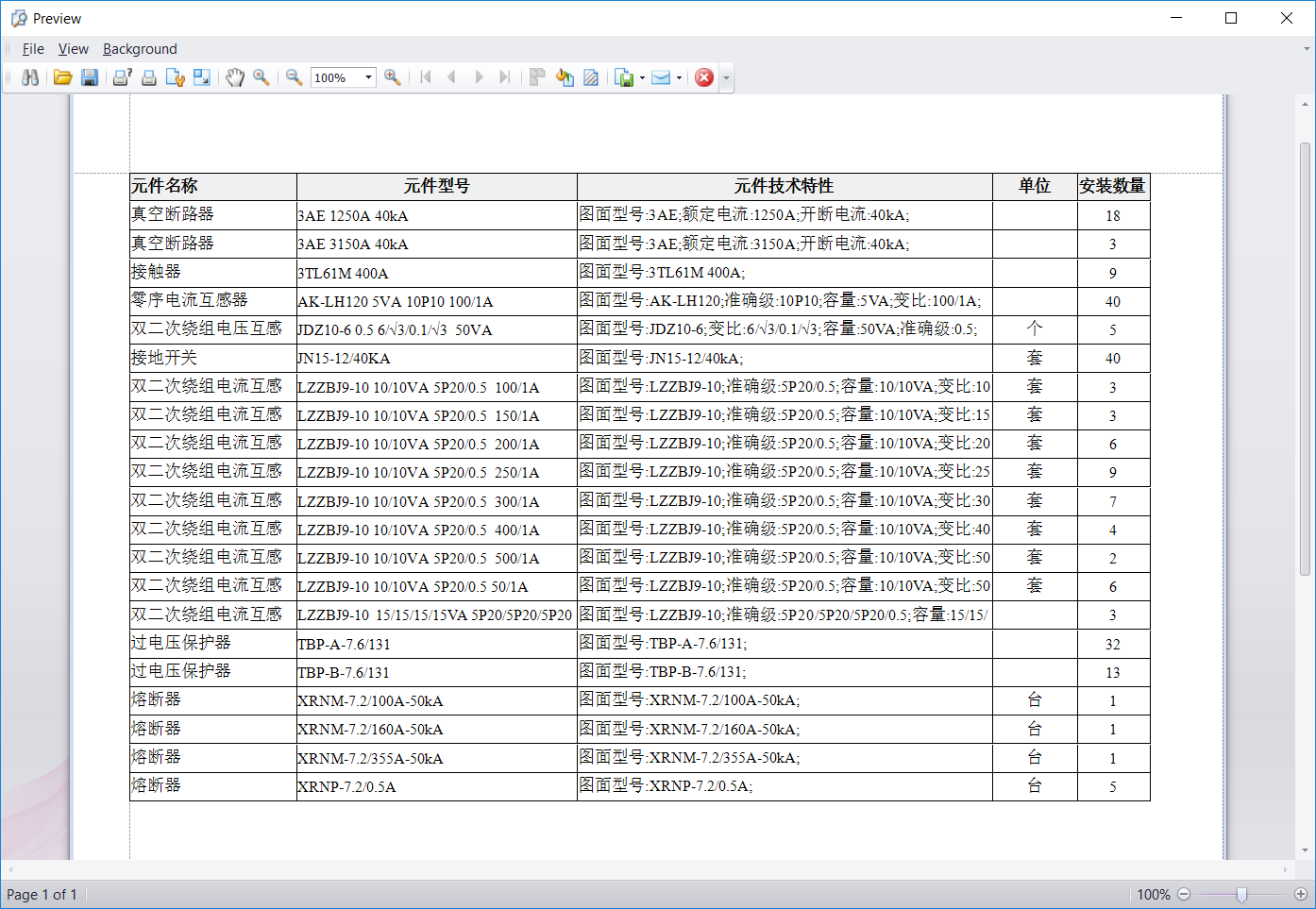

4.元件统计表
     该统计表统计该段下元件型号和数量。

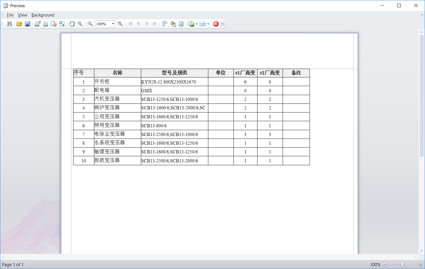

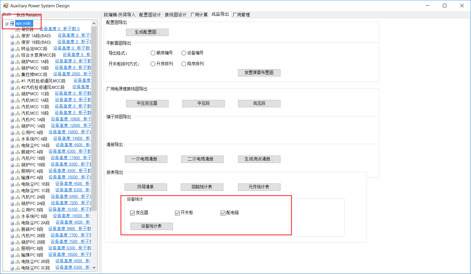

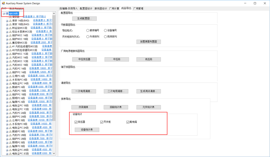

5.设备统计表
      设备统计表统计变压器、开关柜、配电箱型号。
      用户可勾选要统计的类型,并在左侧树图中选择节点。
     预览报表如下:
     用户也可以选择某中压段,则程序只统计该段下勾选的设备类型。
