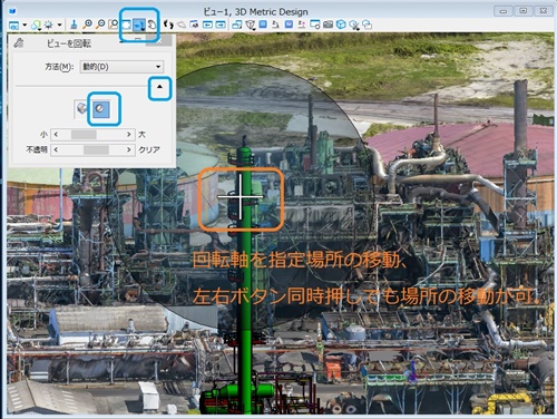

ビューの回転表示ツールを使用して回転する場合、回転軸の十字の位置変更がドラッグで行えます。
左右ボタンの同時押しでも、回転軸の指定ができます。
