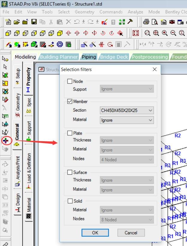

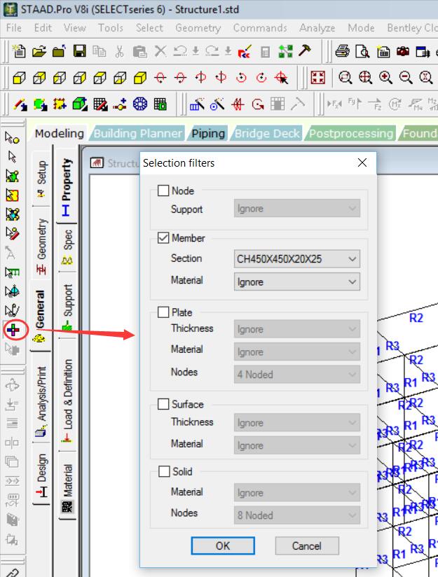

如果模型过于庞大的话,进行修改时比较费劲,STAAD提供了过滤选择工具。
依次选择菜单Select->Configure Selection Fitler...,可以指定过滤条件为构件截面类型或者其他特性,点击Ok按钮,然后从左侧工具栏点击图示图标工具,光标变化后,使用光标在模型上框选,只有满足此过滤条件的杆件,节点,单元才会被选中。
