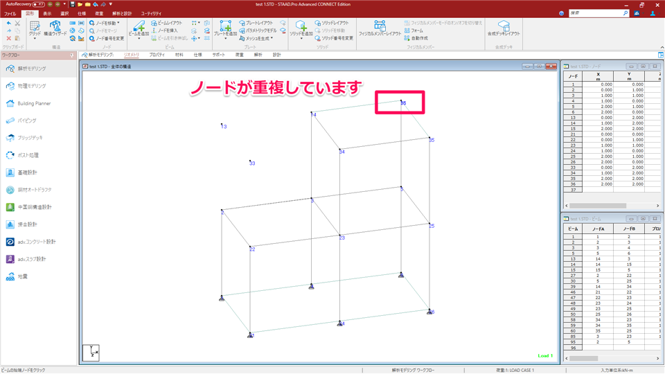

1.現象
以下の画像のようにノードが重複し、ノード番号が重なっている状態を見られます。そのままで解析を進めると、エラーになったり、不安定な結果になったりする可能性があります。目視で確認することもできますが、STAAD.Pro CONNECT Editionで自動的に重複ノードを検出して、削除する機能があります。

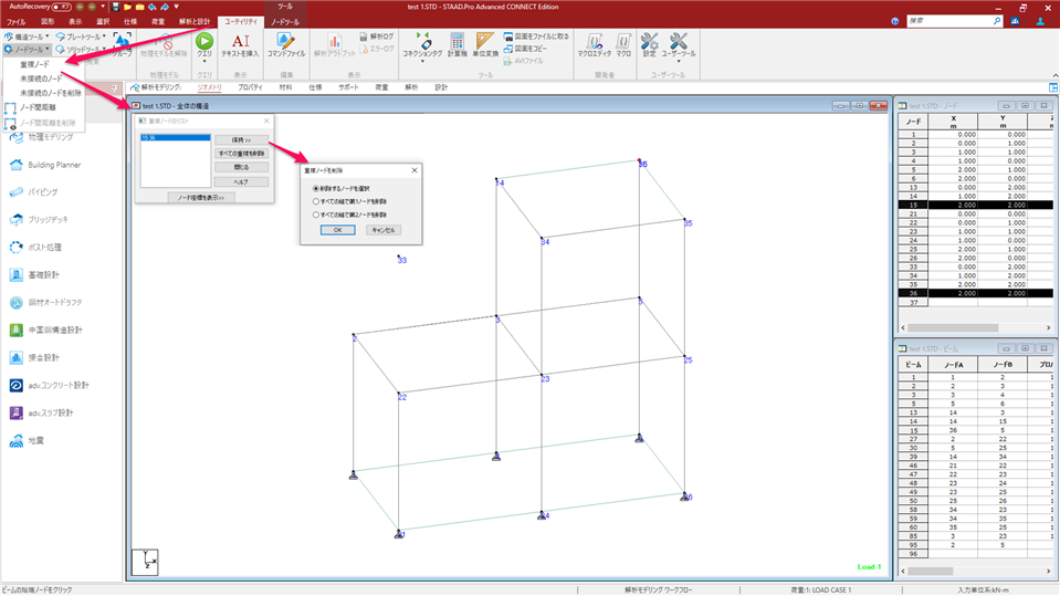

2.重複ノード機能
ユーティリティタブ→ノードツール→重複ノードを選択します。検出誤差を設定し、重複ノードのリストダイアログで重複ノードを検出し、削除したいノードを設定できます。
3.注意
重複ノードのリストダイアログで「すべての重複を削除」を選択すると、削除ノードがビームの起点あるいは終点になる場合、以下の画像のようにそのビームを修正する必要があります。
