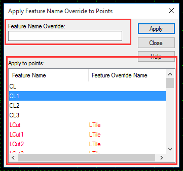

Apply Feature Name Override to Points  点的特征名称重写(点的别名)

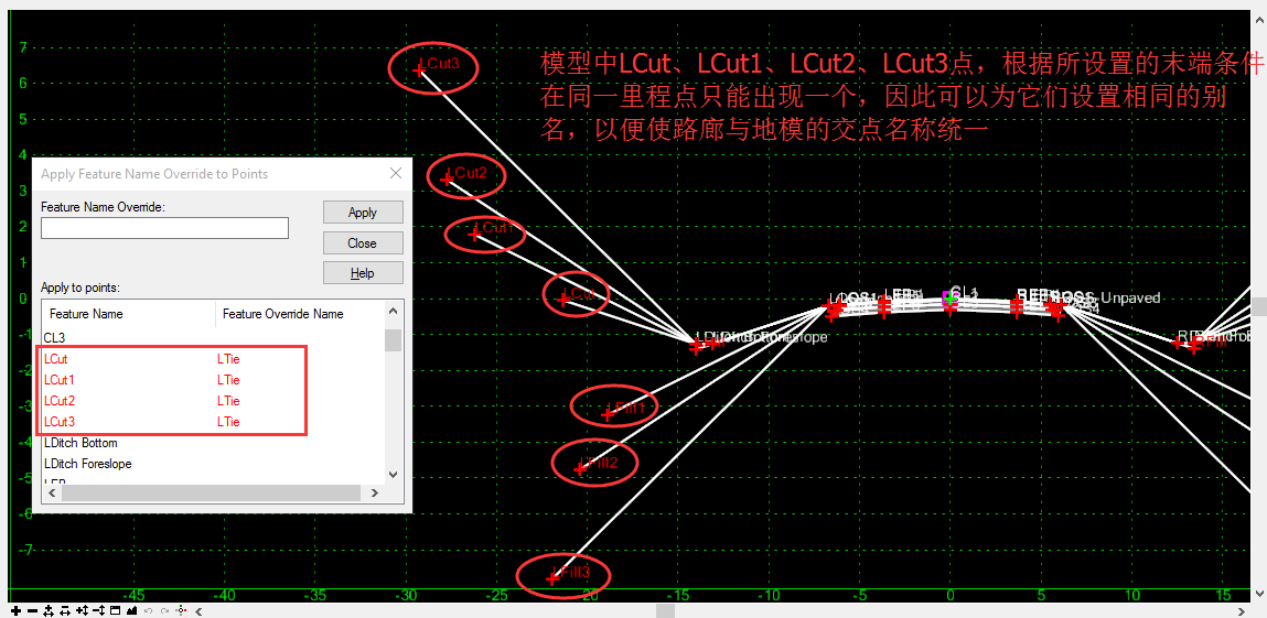

使用这个对话框对一组点的特征名称属性进行重写(别名)。在项目中必须保证在任意里程点的模板截面中,相同别名的点只能出现一个。点的别名可以在测试末端条件对话框中使用检查重复(Check Duplicates)按钮来测试。
Feature Name Override  特征名称重写
为选定点设置别名
Apply to points  应用
可以设置别名的点的列表。已经设置了别名的点用红色显示,并可以查看它的别名。
例子:
