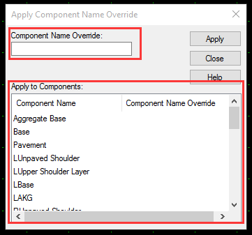

Apply Component Name Override 组件名称重写(组件的别名)
使用这个对话框对一组组件的组件名称属性进行重写。在项目中必须保证在任意里程点的模板截面中,相同别名的组件只能出现一个。组件别名可以在测试末端条件对话框中使用检查重复(Check Duplicates)按钮来测试。

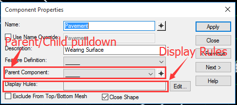

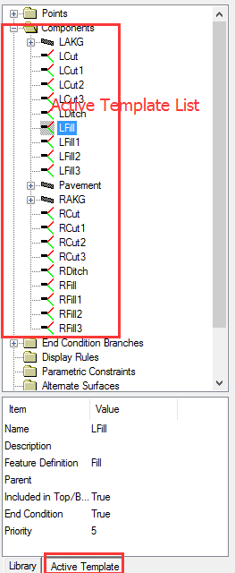

组件的别名不能在显示规则(display rules), 激活模板列表(Active Template list),或者父/子下拉框(Parent/Chile pulldown)中应用。
当一组组件的别名相同时,第一个组件的特征将被应用到所有相同别名的组件中。
为组件设置别名。
Apply to Components 应用
可以设置别名的所有组件的列表。已经设置了别名的组件用红色显示,并可以查看它的别名。
