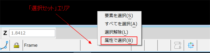

MicroStation CONNECT Editionはリボンメニューの利用に従い、
「属性で選択」ツールは以下の場所に移動されました。
インターフェース下部のステータスバーに右部分で「選択セット」区域があります。
「選択セット」エリアを左クリックしてポップアップメニューの最後に
「属性で選択」メニューがリストしてクリックしたら、「属性で選択」ダイアログを開きます。
もしくは、以下のキー入力コマンドを使って「属性で選択」ダイアログを開きます。
キー入力: MDL LOAD SELECTBY DIALOG
CONNECT Editionにて「属性で選択」アイコン表示
