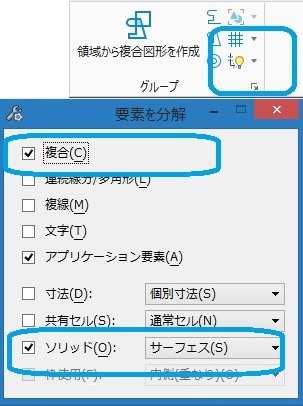

V8スマートサーフェス要素をV7用の複合図形へ変換
 プロダクト:MicroStation
 バージョン:10.04
 環境:N/A
 エリア:N/A
 サブエリア:N/A
要素を分解 を 2回実行
 Step1 [複合]をオンにて処理し、複合(セル) ヘッダーを外す
 Step2 [ソリッド]のサーフェスをオンにして一般の複合図形要素へ変換
 Step3 V7形式で保存
